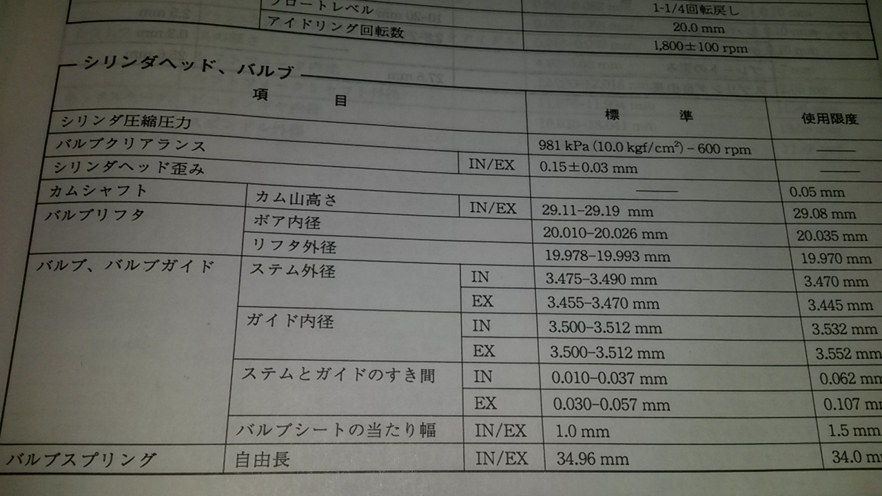

We hebben het hier over een Dream 50 V of W en geen SS50, De ori werkplaatshandleiding is er alleen in het Japans.
Met wat puzzelen is daarin de klepspeling te vinden. Voor in- en uitlaat bedraagt deze 0,15 mm +/- 0.03mm
Er is ook nog een in het Engels gestelde manual van de Dream 50R. Het blok is in hoofdlijnen hetzelfde.
Voor de in- en uitlaat van de Dream 50R is daarin dezelfde klepspeling vermeld. Geen idee waarom die klepspeling 3 maal zo groot is als van een SS50 of een Benly50.

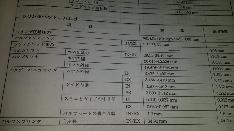

Re: Dream50 kleppen stellen interval

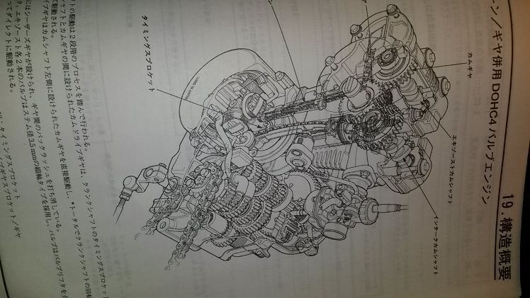

Klopt, inderdaad foutje van mij. Goed opgemerkt!
Had me vergist want 0.15mm leek me in eerste instantie veels te hoog.
Zie foto
Na wat speurwerk...
Voor wie japans kan lezen:
Valve clearance: Standard: 0.15mm +/- 0.03 mm
Cylinder head warpage: 0,05mm
correct me if iam wrong
Zie foto
Na wat speurwerk...
De reden misschien dat de valve clearance hoger is dan normaal komt wellicht door het ontbreken van de tuimelaars.
- Bijlagen
- 20170211_001239.jpg (64.6 KiB) 2077 keer bekeken
- Berichten: 5586
Ja deze is met plaatjes (shims).
