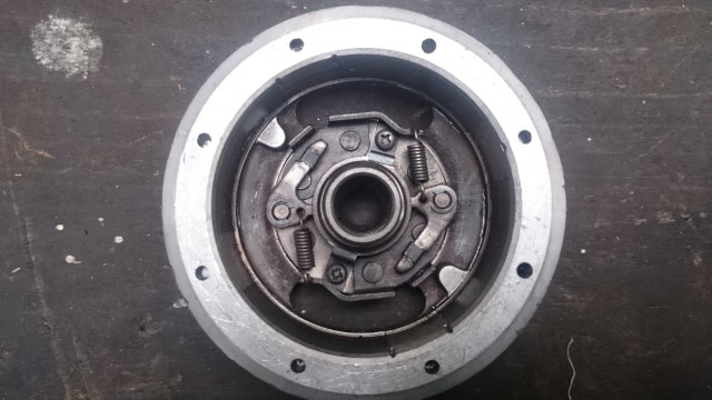

*vliegwiel ik denk vervroegend zie foto
echter heb ik het idee dat deze niet goed is, veertje zijn erg slap en onbelast zeker niet aangespannen.

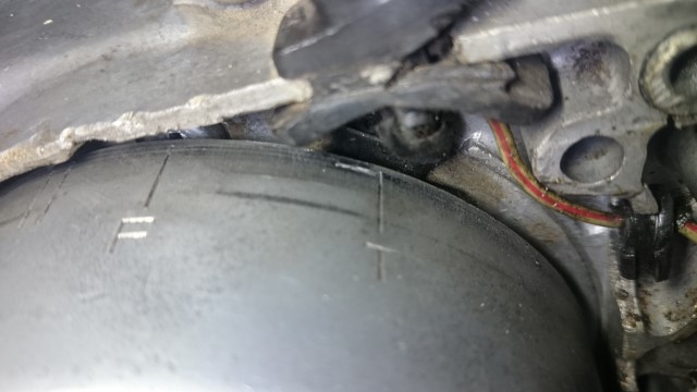

ik heb met een scrooboscooplamp gekeken en ontstekings tijdstip veranderd helemaal niets blijft strak staan op elk toerental
Ontsteking staat zoals op onderstaande foto, is dit zo correct want ik weet niet waar de "T" bij moet staan dit kan ik nergens vinden. Vragen: * is de brommer niet te zwaar vertand (omdat deze terug valt met wat wind)
* is het een VVV en klopt het dat de veertjes in "nulstand" al wat los zitten en niet gespannen zijn.
* Waarmee moet de "T" corresponderen met het op tijd zetten.

Je hebt inderdaad een vervliegend vroegwiel., maar die van jou lijkt veels te los te staan. Die vervroegt dus te snel.

De steuntjes waar de veertjes op zitten staan verkeerd. Buig ze zover naar buiten dat de veertjes net strak beginnen te staan en de armpjes net tegen de nok komen (of kort de veertjes in tot je hetzelfde effect krijgt). Nu zal je vliegwiel vervroegen bij 3-4000 toeren. Afstellen die je door de punten op de F te laten beginnen met openen. (Boven de 4000tpm openen ze dan bij de 2 eerste streepjes vóór de F.) De T staat voor Top, dus TDC. Dat is alleen belangrijk voor de nokkenastiming.

oke bedankt ik zal vanavond de armpjes even terug buigen en de ontsteking opnieuw afstellen.NIX schreef:De steuntjes waar de veertjes op zitten staan verkeerd. Buig ze zover naar buiten dat de veertjes net strak beginnen te staan en de armpjes net tegen de nok komen (of kort de veertjes in tot je hetzelfde effect krijgt). Nu zal je vliegwiel vervroegen bij 3-4000 toeren. Afstellen die je door de punten op de F te laten beginnen met openen. (Boven de 4000tpm openen ze dan bij de 2 eerste streepjes vóór de F.) De T staat voor Top, dus TDC. Dat is alleen belangrijk voor de nokkenastiming.

net de armpjes waaraan de veerjes zitten van het vliegwiel wat verbogen, gecontroleerd met de scroboscooplamp en nu kan je duidelijk de vervroeging zien.
Bij lage toeren staat de F mooi op het merkteken.
Met rijden is het een groot verschil het koppel is veel groter (ontsteking stond veel te vroeg door de verkeerde vervroeging)
Het enigste wat mij nu opvalt is dat bij plotseling gasgeven (op de standaard) de motor wat inhoud en wat lastig oppakt in hoge toeren gaat het wel goed.
Tijdens het rijden heb ik hier niets van gemerkt.

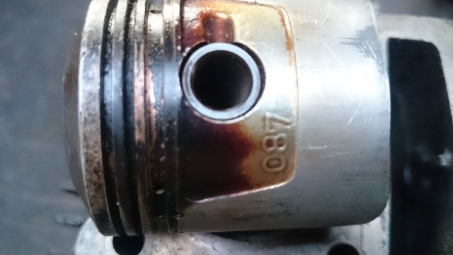

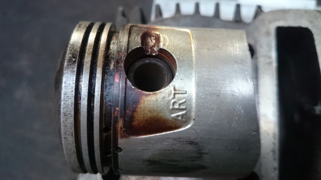

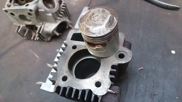

De motor loopt nu goed maar ik mis toch wat trekkracht en zit te denken om naar 72CC te gaan eventueel met een electronische ontsteking met een begrensde CDI.
Ik heb een 72CC cilinder met zuiger liggen volgens mij origineel Honda.
ik heb ff de zuigerveren ervan af gewipt en de slotspeling gemeten (losse zuigerveer in de cilinder geplaatst, aangeduwd met de zuiger zodat deze recht zit en de slotspeling gemeten met een voelermaatje)
De slotspeling is bij alle 3 de veren 0,7mm is dit nog toelaatbaar of is de speling te groot, wat mag het maximaal zijn?

Je vragen kan ik niet beantwoorden, maar heb je ook de 70 kop? Deze zuiger is namelijk niet voor een 50 kop

Yep als het goed is wel.Dekker schreef:Je vragen kan ik niet beantwoorden, maar heb je ook de 70 kop? Deze zuiger is namelijk niet voor een 50 kop

Ik zou me meer zorgen maken over de vegen op de zuiger. Kop is 70.
Iedereen zal wel gaan roepen dat je een nieuwe zuiger en veren moet halen, ik zou gewoon een gebruikte zuiger pakken zonder vegen en daar deze veren op zetten. Wel goed opletten of de maat standaard of een overmaat is. Gebruikt of nieuw.
