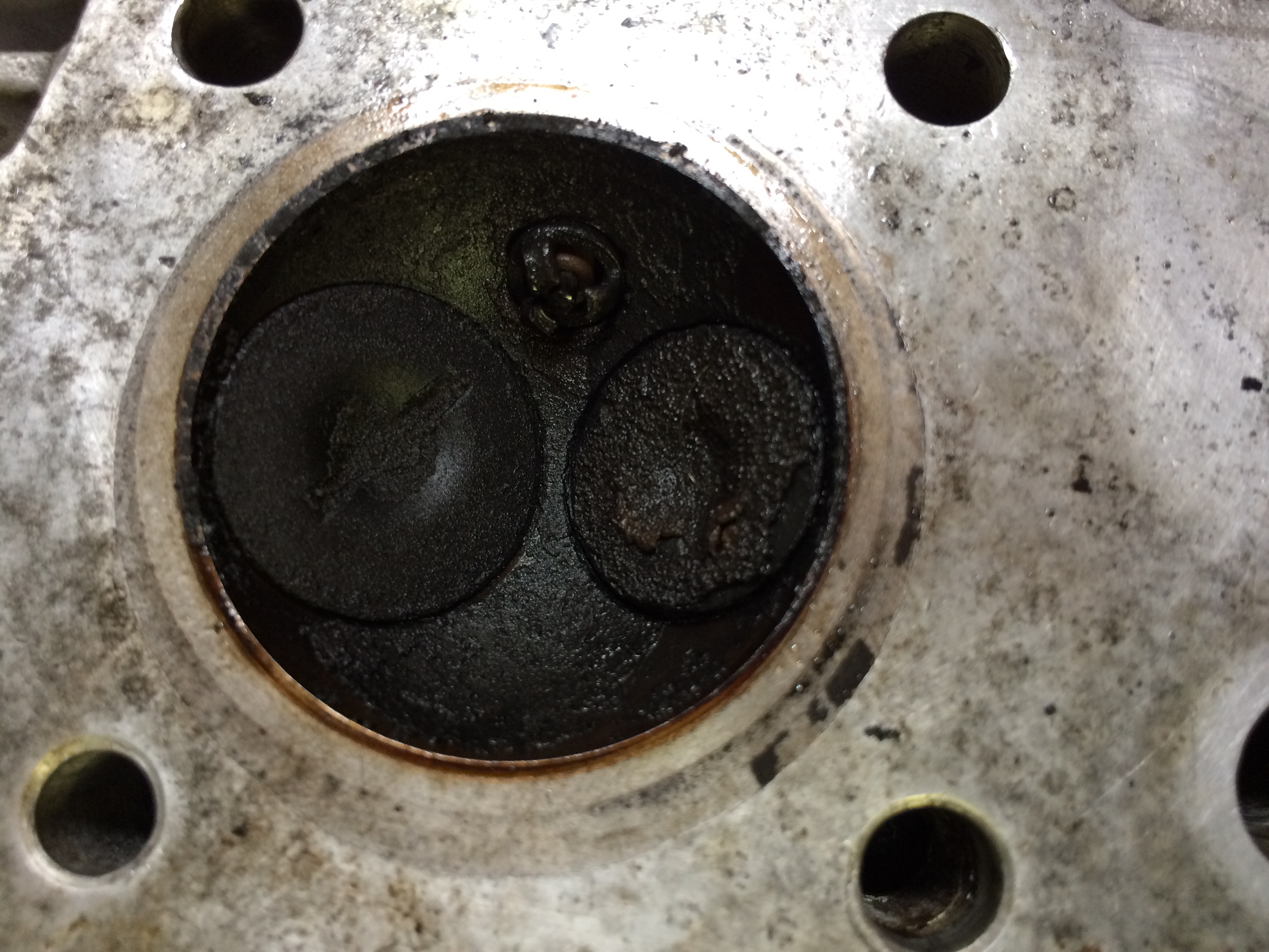

Hallo allemaal,
Helaas een heel naar rammeltje in mijn blok. Dus op onderzoek uit. Ik vermoed iets in de bak. Maar bij het verwijderen van mijn kop ziet deze er zo uit. Een grote prutboel. Graag zou ik wat advies krijgen.
Ik denk zelf dat de uitlaatklep en alles wat daar mee te maken heeft versleten is. Dit is het resultaat na ongeveer 1000 km rijden. Klepseal heb ik toen vervangen.
Maar ik kan het mis hebben. Al het advies is welkom.
Groet,
Theo.

Ik denk niet dat je rammel daar van komt.
Heb je olieverbruik?

Ziet er wel wat glimmend uit daar, hoe zijn je zuigerveren? En is je klepseal 1000km geleden vervangen?
Afgelopen week heb ik bij de K0 SS50 van mijn zoon het blok opengemaakt omdat hij ook zo rammelde, daar bleken de dempers van het grote primaire tandwiel naar zijn grootje te zijn, was een 'zwaar' klinkende rammel/tik

Klepseal idd vervangen door een nieuwe, zo ook zuigerveren. Maar er zat gewoon teveel speling tussen klep en zitting. Een grote prutboel. De rammel was een los zittend klavertje. Nu met loctite vastgezet. Heb toch besloten om een gereviseerde kop te kopen.

Bedoel je dan tussen de klepgeleider en de klepsteel? Want de geleider kun je los vervangen en de zitting kun je opnieuw laten frezen...

Precies.

Allemaal waar, masr dan moet je wel dat gereedschap hebben om een en ander te kunnen doen. (En oh, ja mijn vrouw vindt het niet fijn als ik mijn kop aan het opwarmen ben op het fornuis :-) ) uiteraard gooi ik niks weg maar ben voor een revisieset gegaan. (Kop van coos met nieuwe kleppen.) dus later meer vanuit het circus, nu eerst de boel weer in elkaar zetten
