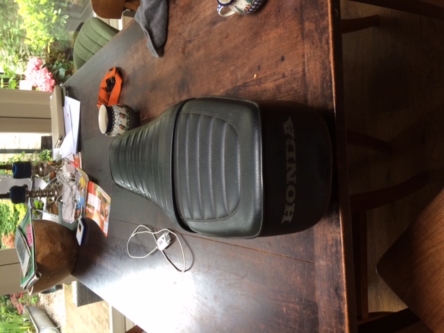

Ik heb nog een mooie SS50K3 originele lange buddy. 26 jaar onaangeroerd in een garage gestaan.
Echter na na een paar weken zo af en toe op mijn SS50 gereden te hebben zie ik dat het bestuurders deel versneld aan het verouderen is. Hij wordt wat krokant en zag gisteren zelfs een piepklein (2 mm) scheurtje bij een naad ontstaan. Ik heb hem er maar gelijk afgehaald en denk nu na wat te doen.
Het kleine scheurtje zou ik wel kunnen maken maar het is wachten op de volgende scheur. Dus is het proces van verouderen van skai nog te stoppen/ te corrigeren? Zou het helpen als ik een stuk skai onder het bestuurdersvlak lijm waardoor het wat steviger wordt? Of gewoon niet meer gebruiken en in een zak de kelder in. Vind ik alleen ook wat lullig, want voor hoeveel tijd stal je zo iets dan.
Ik ga in ieder geval een imi buddy halen morgen waardoor ik naar de Honda dag kan en ik er nog even over na kan denken.
Een van jullie een tip wat te doen?

Ik zou gewoon het dekje vervangen. Of een gare buddy lopen en daar het dekje van vervangen. Die imi's vind ik niets.

Ik zou het geld voor 'n imitatie buddyseat liever besteden aan
een professionele restauratie (incl. de Honda opdruk op de achterzijde)
van het originele exemplaar.
Da's niet goedkoop! Ik heb bijv. de buddyseat van mijn C90NT laten verlagen
en in 2 kleuren laten overtrekken voor 160 euro.
'n Waardeloos imitatie SS50 zitje kost ca. 85 euro, maar is weggegooid geld.

Dank voor jullie input! Met restauratie bedoel je dan het custom made laten maken van een overtrek? Wordt ie dan zoveel mooier dan de overtrek die Loef en leertouwer aanbieden?
Re: Buddy toekomst?
Die imitatie dekjes zijn gewoon lelijk vlak. Zou echt zonde zijn als je die erop doet, en dan kan je net zo goed een complete imitatie buddy pakken. Veel zeggen ook dat een lange buddy lelijk is, maar de meeste weten ook niet hoe een.originele nette eruit hoort te zien. Ik vind dus ook dat je hem door een goede bekleder moet laten restaureren.
