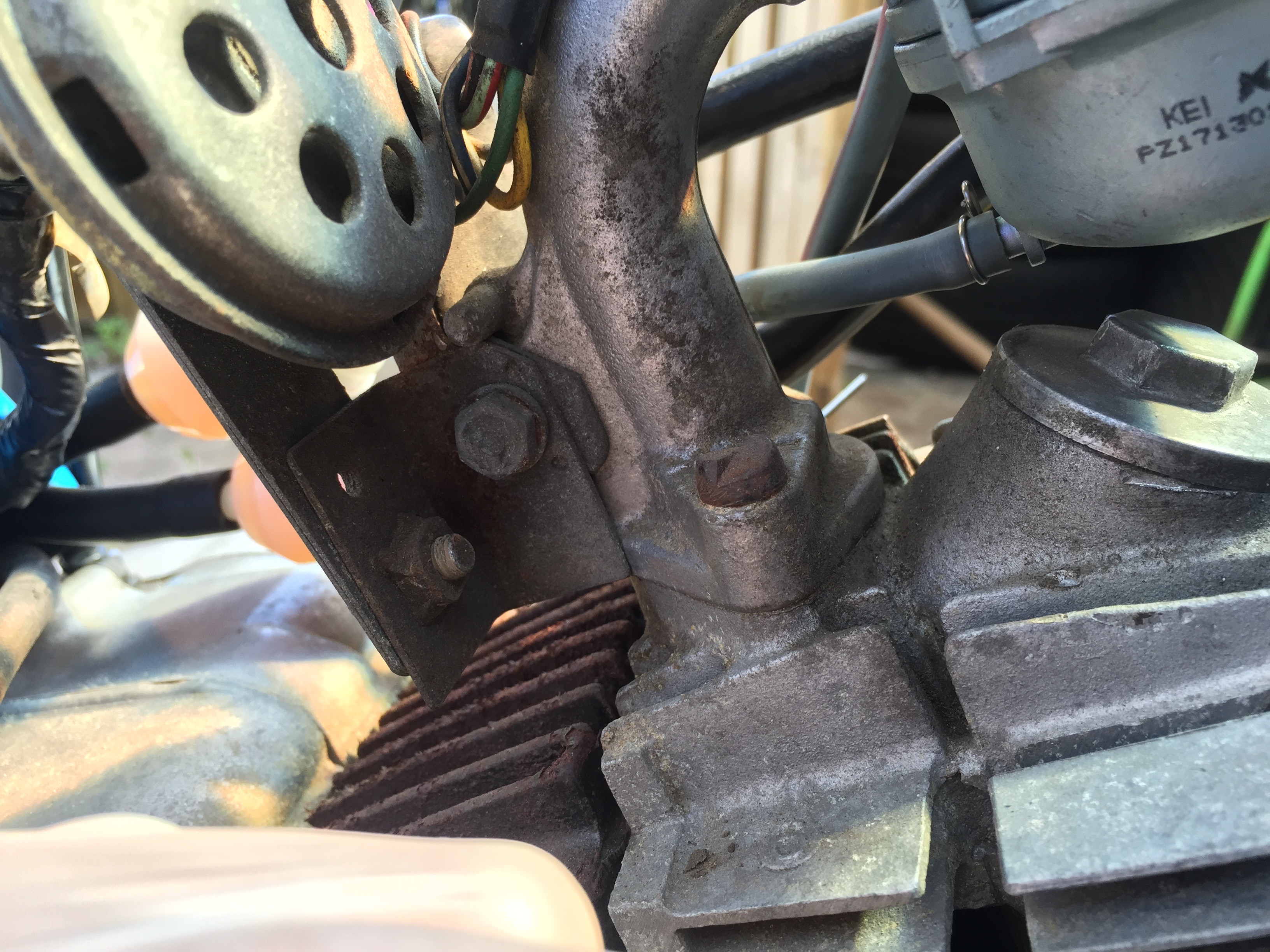

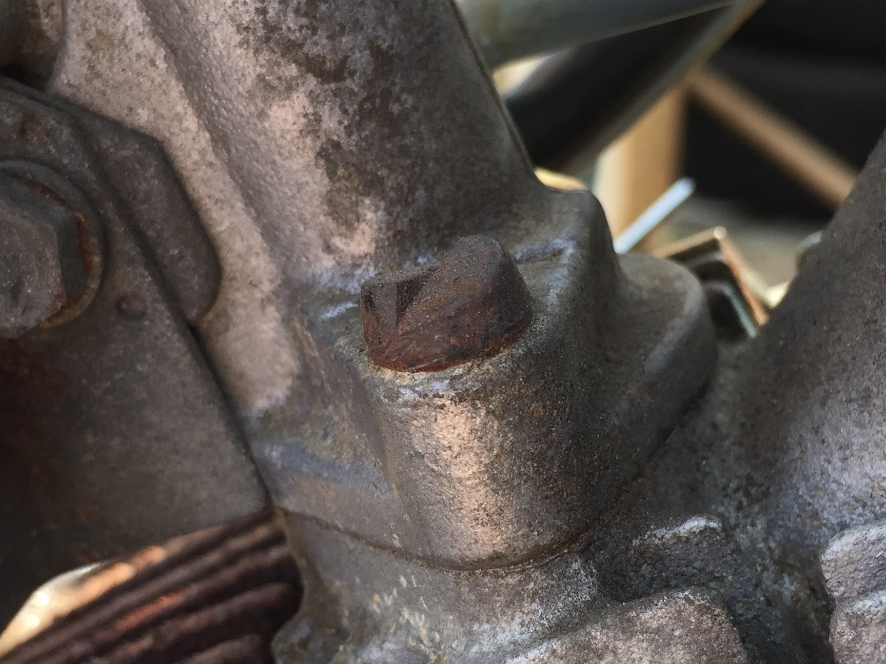

Ik vind dit wel wat overdreven.....
Ik dacht zelf aan een griptang om hem er uit te krijgen of heeft iemand nog een goed idee?
Ceetje slaat na een tijdje stationair steeds af... Ik hoop valse lucht

Deze heb ik meer gezien op een ceetje. Heb ze voorzichtig linksom losgetikt met een puntig beiteltje en dat ging prima.

Zet er gewoon een nijptang op. Dat werkt beter dan een griptang.

Idd, het is niet dat je die boutjes voor een 2e keer gaat gebruiken.

Honda gebruikt die dingen graag.
Op NT dax zit zoiets zelfs op het tandwiel vooraan en in het spruitstuk (rara, verzonken)

Die heten 1 toer boutjes (schroeven heb je ook). Die gebruik je idd tegen niet gelegitimeerd losdraaien. Als schroef vind je ze veel op inbraak gevoelig spul zoals glaslatten antie inbraak strippen enz. Wonderlijk dat ze op een spruitstuk zitten.
