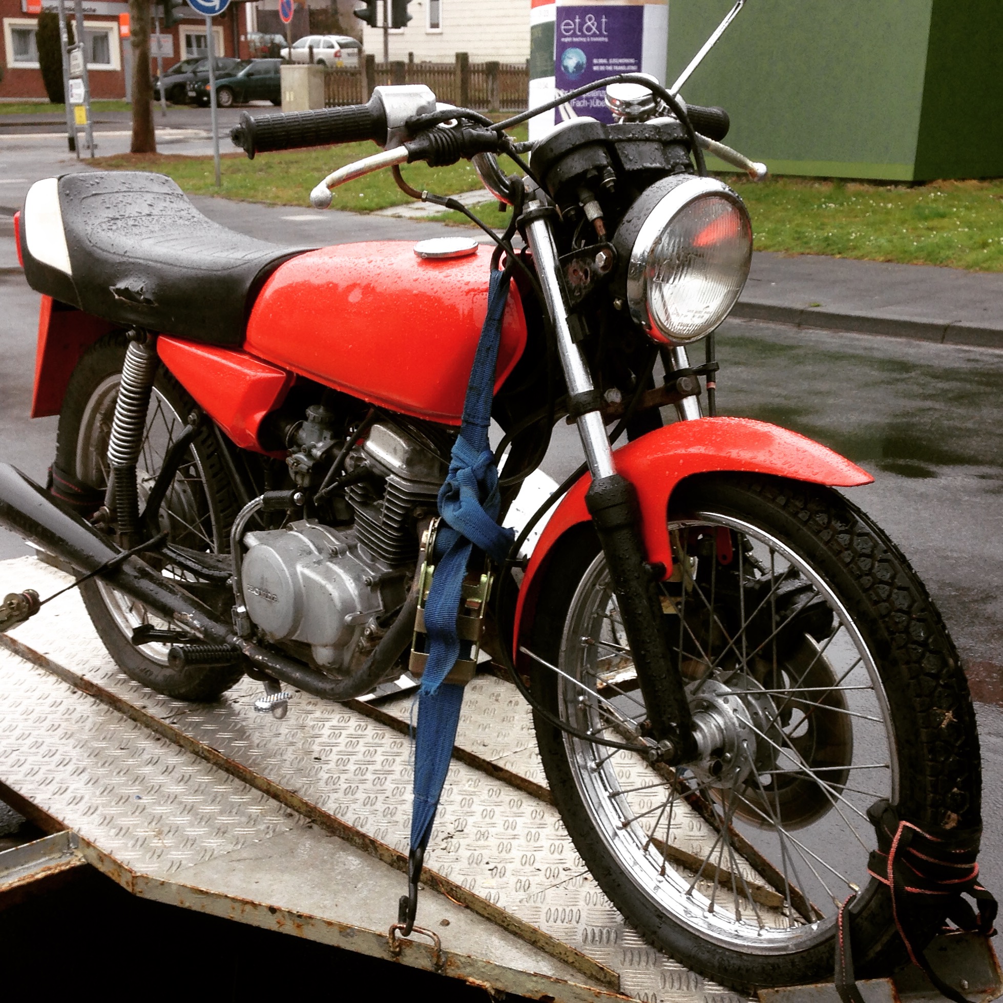

1000 km gereden en deze schuurvondst rijker!
Voorrem zit vast en de begrenzing is van het vliegwiel gehaald, beide even bekijken dus. Ook de uitlaat heeft geen begrenzing meer. Ben benieuwd of de vliegwiel vergrenzing genoeg is voor de RDW.

Mooi ding zeg! Die vliegwielbegrenzing zal zeker weten genoeg zijn: je komt dan gewoon niet meer boven een bepaald toerental.

Gewoon voor de keuring een verlatend vliegwiel lenen en een busje in de carb is zat.
Hopelijk gaat die voorrem lukken. De radiaalllagers zijn vaak gaar en niet aan te komen.

Ik wil hem daarna ook gewoon begrensd hebben, dus moet een definitieve oplossing voor komen. Zal de boel uit elkaar halen en kijken hoe ze het hebben gedaan.

Ik heb wel een verlatend vliegwiel voor je. Op voorwaarde dat ik 'm mag lenen als ik zelf moet keuren: geen idee of ik een tweede heb namelijk.
Vastgezet of vervroegend lijkt me een stuk gezonder voor het blokje, dus die laatste komt er bij mij op.

Precies. Je komt er vanzelf wel achter dat rijden met een onbegrensde uitlaat en vast vliegwiel prima rijdt en net rollenbakproof is als je geen grote carb monteert.

En is hij echt rollerbankproof met een standaard carb en zonder begrenzing? Waarom kom je er bij de RDW dan niet door? Zonder begrenzing rijd je toch al gauw minimaal 60?
En hoe zit het met 'gezonder voor je blokje'? Wat is het nadeel van die begrenzing? (ben benieuwd!)

Te laat tijdstip laat de uitlaatklep en pijp veel te heet worden.

Ik snap het, liever niet dus.
Maar hoe zit het nou met de rollerbank dan?

Ik zou eerst maar eens kijken hoe hard deze eigenlijk loopt in de huidige staat. Op een rollenbank, of nadat je de voorem hebt gerepareerd.
Aanbod voor een verlatend vliegwiel staat, prijsidee per PB. Maar ik moet het van een goed afgesteld blok (met geplofte bougie, ddww) plukken, dus als het niet nodig is, des te beter. Ik moet zelf ook nog keuren tenslotte.

Vandaag even bezig geweest met de voorrem. Lijkt helemaal compleet te zijn, de twee lipjes die de plastic steldop tegenhouden zitten er ook gewoon op. De boel is wel behoorlijk bruin. Ook moet ik sowieso nieuwe remblokken hebben, het bewegende remblok zat behoorlijk klem en brak ook af na het loskomen. De pakking is ook gescheurd dus die moet ook worden vernieuwd.
Qua remblokken zie ik op internet http://www.4taktwinkel.nl/Remblokken-CB50-merk-Lucas staan. Je moet nog wel wat aanpassen om het goed te krijgen, is dat gek? Is er niks op de markt wat exact past?
De CB200 heeft zo te zien exact dezelfde voorrem: https://youtu.be/ejowuwJw96A in dit filmpje legt hij het mechanisme in de terpentine, wat valt hierin te adviseren? Ik heb het idee dat de boel namelijk compleet en heel is, maar het zou niet verkeerd zijn om dit flink te reinigen.
Als ik zoek op het afstellen kom ik telkens op viewtopic.php?t=20255 uit. Hoewel de voorrem niet heel ingewikkeld lijkt, heb ik toch het gevoel dat het niet een heel makkelijk systeem is. Kan iemand stapsgewijs aangeven hoe je het aanpakt met het afstellen van de voorrem, zodat hij wel remt maar niet blokkeert?
