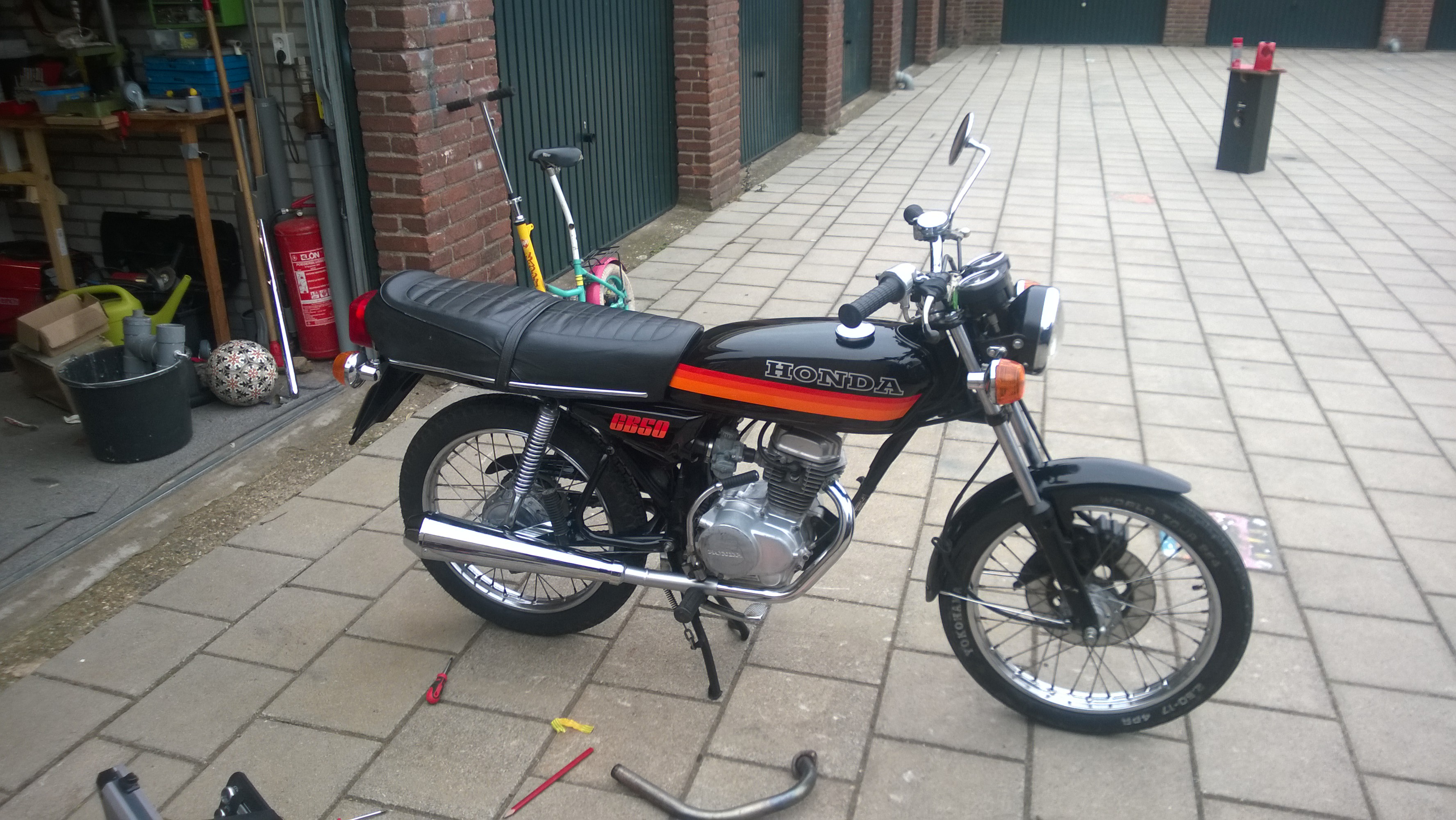

Hallo allemaal,
Ik heb twee dagen terug een uitlaat gekocht voor mn cb50. Het is een megafoon uitlaat, die geschikt zou moeten zijn voor de cb50. Bij het starten van de brommert kwam ik er al snel achter dat je hiermee geen ritje kan maken zonder aangehouden te worden. Het klinkt gewoon als een open pijp, zijn dr misschien tips om de uitlaat op een goede manier te dempen?

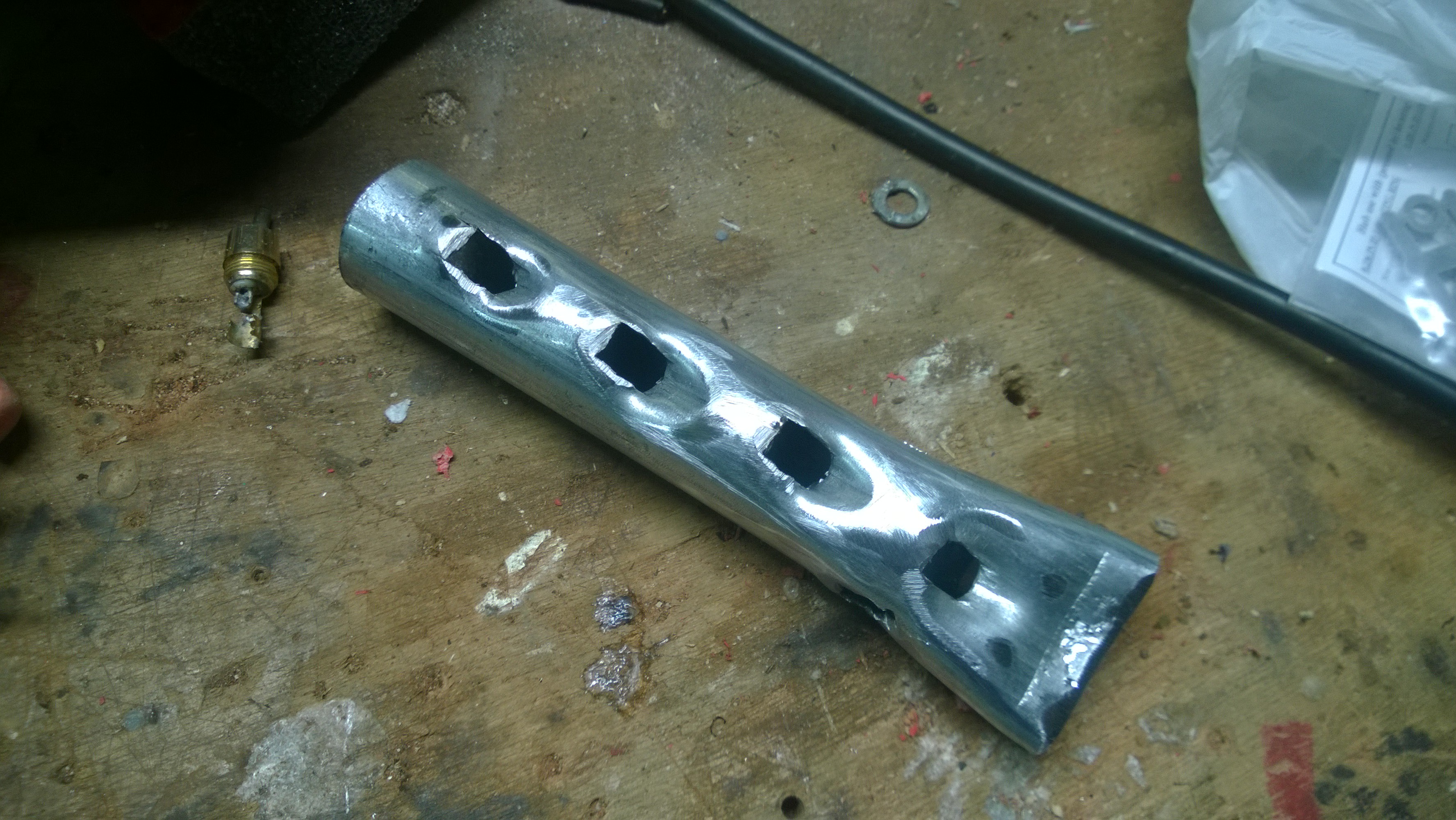

dat is toch ook het doel van een megafoon pijp. veel kabaal.
maar je kan het dempen door een dB killer te maken.

Jazeker, een beetje herrie is ook niet erg. Ik had alleen begrepen dat megafoon vrij stil was in vergelijking met een megaton uitlaat. En het maakt nu niet uit of ik de demper erop of eraf doe. Iemand ideeën voor een db killer?

Doe eens foto's van de hele uitlaat en van de achterkant.
En als er een losse demper in zit die er even uithalen en ook op de foto.

Is de demper te demonteren dan opvullen met demperwol Is te verkrijgen in de meeste scooterzaken
Ik heb een megaton demper met een killer en wol voorzien mooi donker geluid nu uit mijn CB 50
Vooral zo rond de 65 km/uur

Ik heb deze uitlaat http://www.leertouwer.com/default.asp?i ... 0%7C%7Cpg=
Ik denk dat de demper te demonteren is, ik zal dit binnenkort even proberen. En zo ja, gelijk op zoek naar demperwol. Zijn er ook standaard db killers te krijgen of zijn deze makkelijk zelf te maken?

Ik heb dezelfde demper eronder, de binnen demper voorzien van dikker demper wol ,en een DB killer gemonteerd en die ook nog verpakt met demper wol
De Killers voor deze dempers kosten tussen de 5 en 10 €
Nu mooi donker geluid.

Bedankt voor de tips. Probleem is opgelost. Kheb zelf een dbkiller gefabriceerd en ga nog wat demperwol toevoegen van de week.
