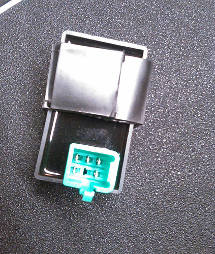

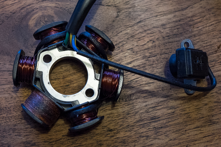

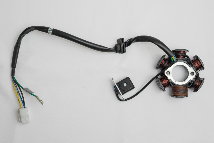

Deze spoelen heb ik. Er staat ergens DC op het plastic van de spoelen. Mijn CDI is ook vrij groot, de bromfiets is van 2014 en de verlichting zit aangesloten op de accu. Ik denk dat ik er dus vanuit mag gaan dat ik een DC systeem heb.
En de CDI unit.

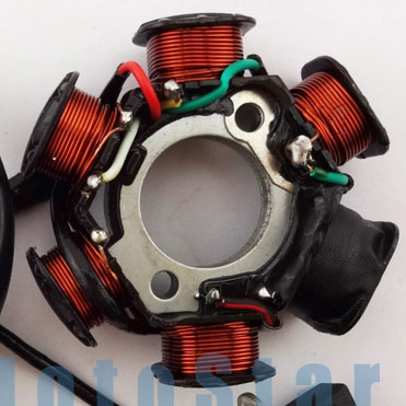

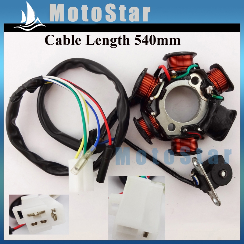

Stekkers en afwijkende kleuren van draden maken me niet uit. Maar kan ik spoelen zoals de onderstaande aansluiten? Is er een verschil en wat is dat?
6-Poles-Coils-Ignition-Stator-Rotor-Magneto-For-GY6-50cc-Engine-Chinese-Moped-Scooter-ATV-Quad.jpg
Re: Verschil in prijs van Chinese ontstekingen
Het kan ook zijn dat een spoel met twee draden twee spoelen in één zijn.

Berichten: 19668
Lijkt me een zwevende spoel.

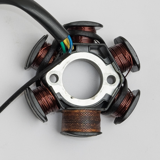

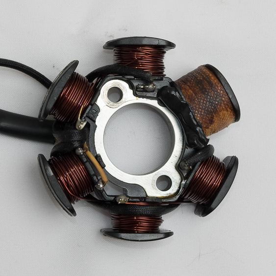

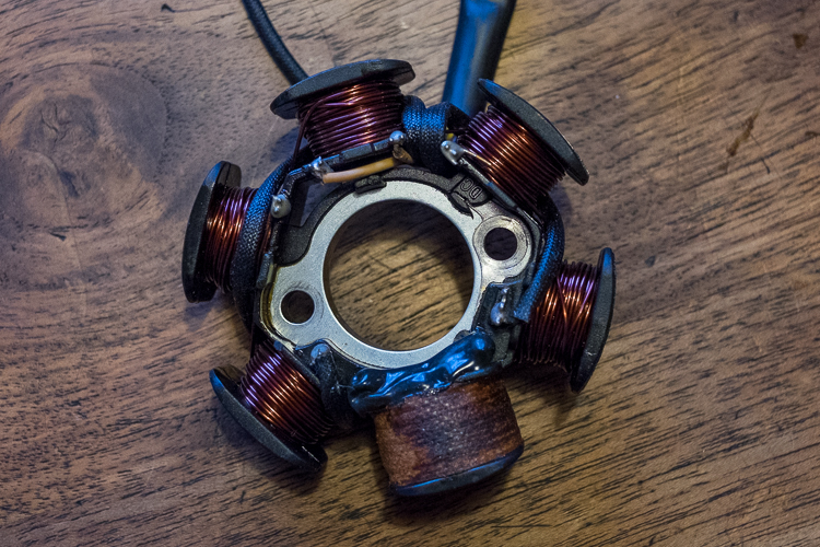

Nieuwe foto's.
Ik vond dit onderwerp, maar bij mij is het volgens mij precies andersom. Ik heb onvoldoende kennis van elektra om het te begrijpen. Het lijkt inderdaad een 'zwevende spoel' te zijn. Die heeft twee gele draden. Ik heb deze ontsteking helemaal nergens online kunnen vinden. Alleen de variant met een witte en een gele draad. Zeer irritant dat ik een special op mijn brommer blijk te hebben.
viewtopic.php?t=28126
Kan ik de onderstaande stator niet gebruiken en dan de gele splitsen of zo? Zo simpel zal het wel niet zijn denk ik.
6-Poles-Coils-Ignition-Stator-Rotor-Magneto-For-GY6-50cc-Engine-Chinese-Moped-Scooter-ATV-Quad-2.jpg
6-Poles-Coils-Ignition-Stator-Rotor-Magneto-For-GY6-50cc-Engine-Chinese-Moped-Scooter-ATV-Quad-2.jpg (52.31 KiB) 3337 keer bekeken
Berichten: 19668
In feite is het enige verschil dat bij de zwevende spoel niet 1 van de 2 uiteinden alvast massa maakt.
Dus zwevende spoel is makkelijk om te zetten naar een systeem met massa (1 van de 2 gele zelf massa laten maken en dan de andere splitsen als wit en geel).
Of als accu only installeren met een bruggelijkrichter (4 diodes)
Het gangbare systeem is niet erg gecompliceerd. 1 Uiteinde is al op de massa gezet. Vaak zie je een oogje op 1 van de montagepunten. De gele komt halverwege uit de spoel en geeft wat minder prik dan de witte die uit het andere uiteinde komt en wat minder prik geeft. Is dus gewoon dezelfde spoel. Dit systeem imiteer je als je een zwevende spoel zelf op de massa aansluit en splitst, beide draden geven dan evenveel stroom. Is eigenlijk nooit een probleem.
