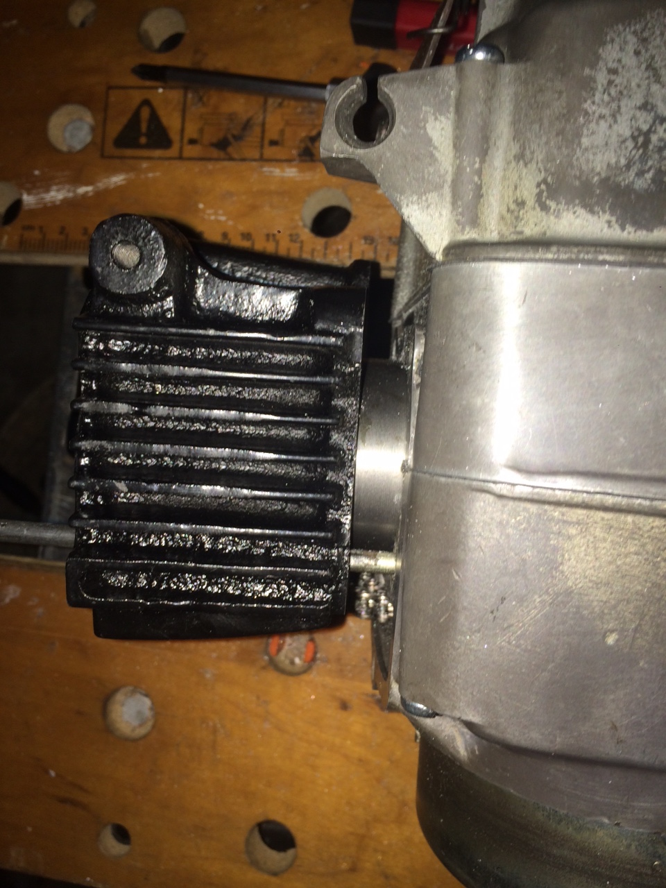

Ik wil een 51 mm cilinder monteren op mijn ss50 blok. Echter past dit niet. Ik 'kraag' van de carters al wat bijgewerkt. (waarbij er tot mijn spijt enorm veel alu slijpsel in het blok terecht is gekomen, die zal dus weer uit elkaar moeten en schoongemaakt worden.) Er zat een verhoging op het rechter carter.
Hij gaat nu dus wel door de kraag heen, maar past er toch niet helemaal in. Hij steekt nog een paar cm uit. Moet ik dieper in het blok nog wat verwijderen, wil ik de cilinder passend krijgen?

Doe eens een gok...JobF schreef: Hij gaat nu dus wel door de kraag heen, maar past er toch niet helemaal in. Hij steekt nog een paar cm uit. Moet ik dieper in het blok nog wat verwijderen, wil ik de cilinder passend krijgen?

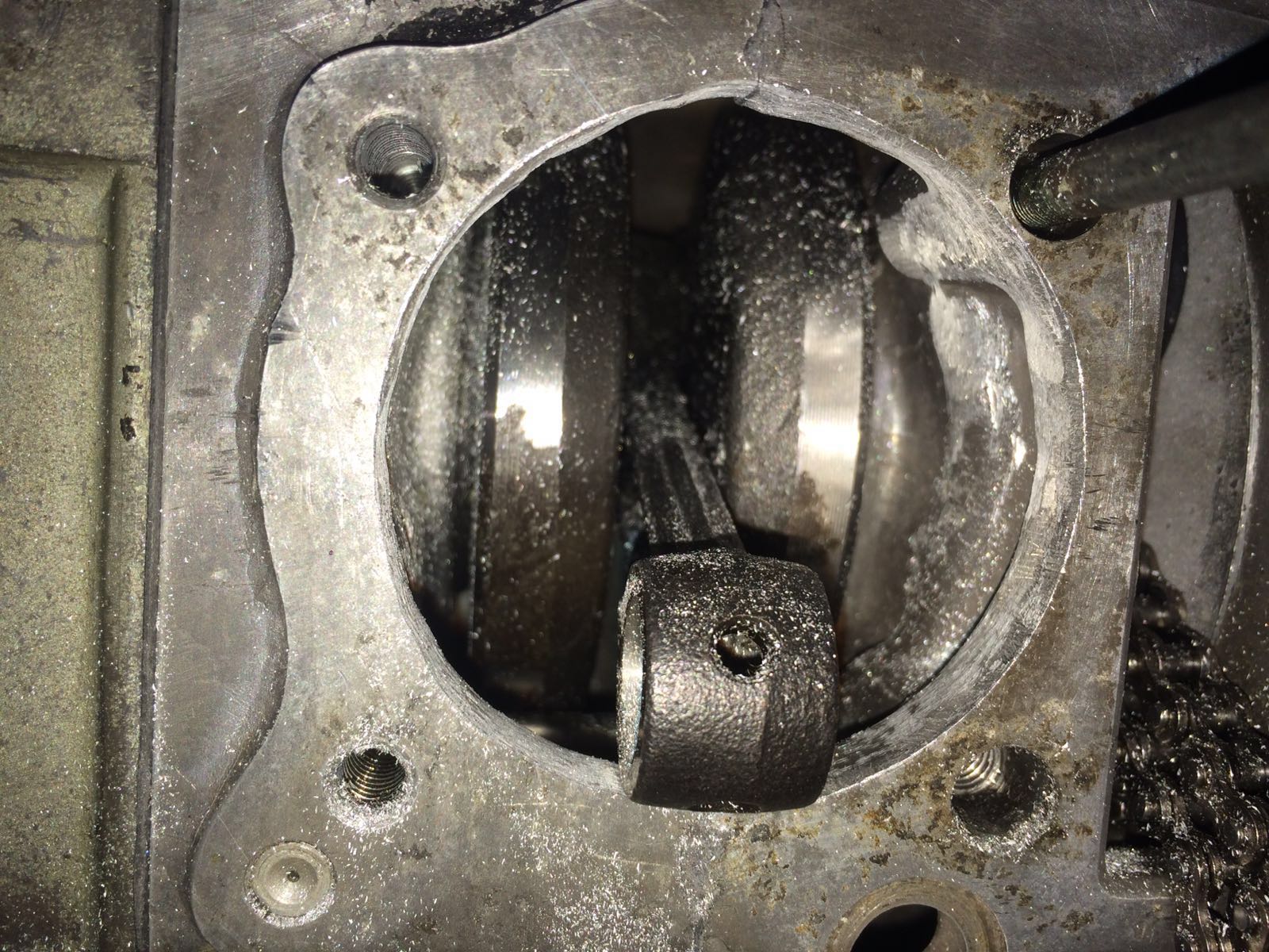

Ik hoop dat die spikkels, die ik in de foto zie, geen metaalslijpsel zijn. Dan mag je namelijk je hele blokje uit elkaar halen en grondig uitspoelen...

Als ik een advies mag geven: draai de cilinder ook een kwart slag.
En zoals eerder aangegeven haal dit echt uitelkaar, en spoel alles goed uit. En als je het goed wil aanpakken, span je carterset in, en laat het kotteren. Ik weet alleen niet of je hier nu al te ver voor bent.

Blok zal inderdaad grondig moeten worden schoongemaakt.
Ik heb het idee dat de rok tegen de wand' het van linkercarter aankomt (onstekingskant).
kan ik daar gewoon wat van weg frezen(aangezien het nogal een dunne wand is) ? Of zou ik de cilinder zelf moeten aanpassen?

Heb ik ook gedaan bij mijn C70 blok. Rustig werken en goed kijken waar wat weg moet. Als je het blok uit elkaar hebt gaat het ook gemakkelijker, kun je beter zien wat je doet.

Wil m'n blok en blokdelen (krukas en versnellingsbak) uitspoelen nu vanwege het metaalslijpsel, heeft er iemand nog tips hoe ik dit het beste kan doen ?

Alle onderdelen netjes schoon spoelen en borstelen met thinner of benzine. Naspoelen met remreiniger.

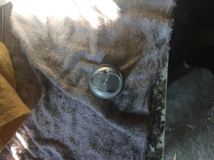

Ik ben benieuwd wat voor zuiger je hebt. De bekende toko's verkopen GB0 zuigers die te laag komen op 6V krukassen.

Geen idee welke zuiger ik precies heb eigenlijk, ik heb me laten vertellen dat hij wel past op een 6v krukas.

Dat is zo niet te zien, maar hij ziet er in elk geval net zo uit als die zuigers waar ik mee heb lopen tobben. Die komen niet hoog genoeg. Op het doosje staat dan GB0. Let goed op of de rand helemaal bovenin de cilinder komt.

Zuiger werd zonder doosje geleverd.
Bedankt voor je advies, ik zal er op letten !

Zojuist kom ik er achter dat de zuiger niet helemaal tot de rand van de cilinder komt.
Het gaat hier om een zuiger 85cc voor 70 kop voor 6v kruk, van coos.
Heb ik dan de verkeerde zuiger ?

Tsja, je kunt gewoon geen enkele 4takt toko meer vertrouwen, ze leveren nooit de juiste zuigers.
Ik heb uiteindelijk een 51mm Kitaco zuiger gemonteerd van de viertaktschuur, kost wat, maar dan is het gewoon goed. Voor OT70 kop.
