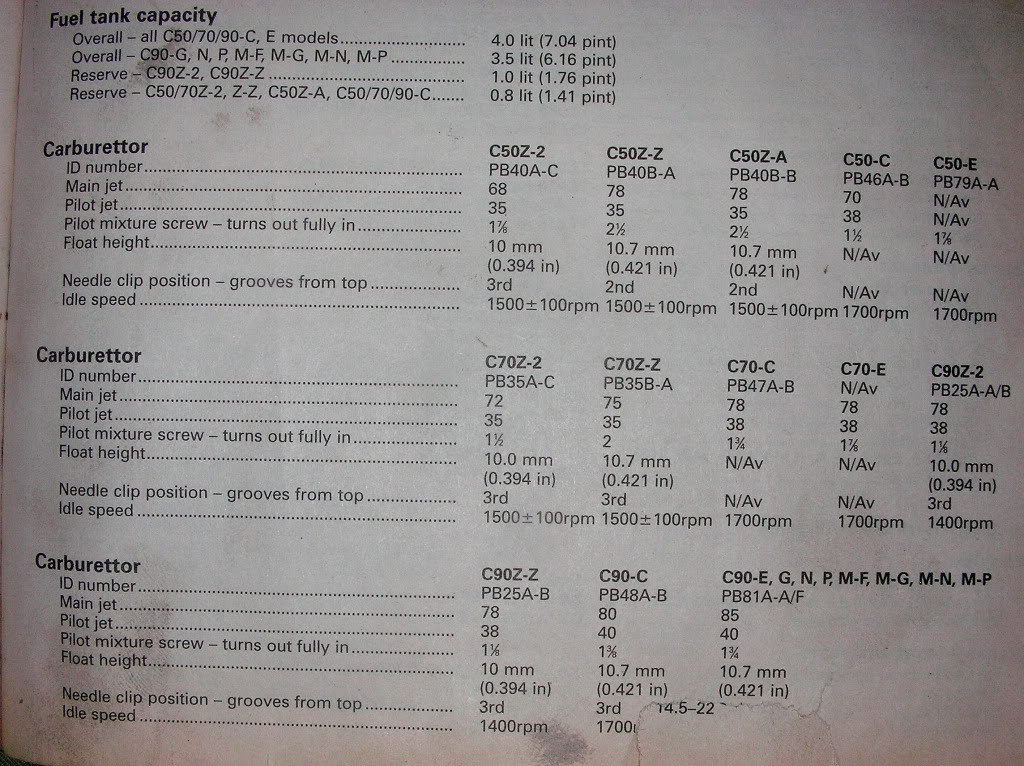

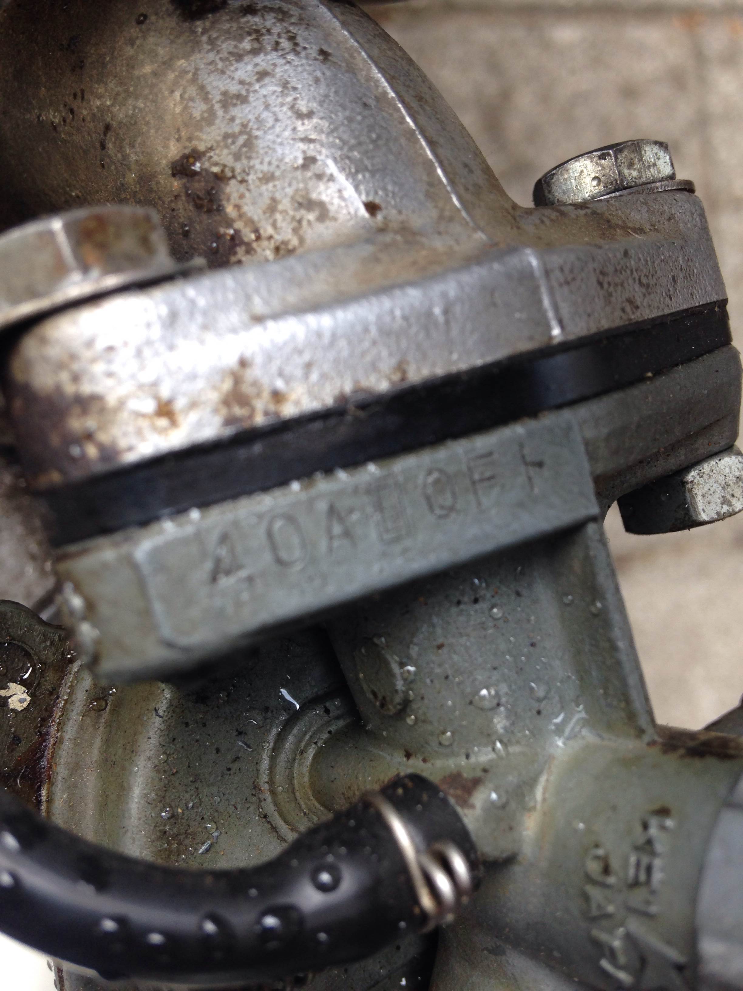

Heb een standaard PB 40 A teurtje
En dit gevonden
Maar dan die laatste letter. Bij mijne denk ik een E te zien, volgens boekje moet ik een A hebben en t plaatje praat over een C.
Zit daar ernstig verschil tussen?
Afijn, bij brommerboer een 66 en 70 gevonden op loopafstand, 68 had ie niet meer. Proberen met de 70 dan maar (als de regen is opgehouden natuurlijk)

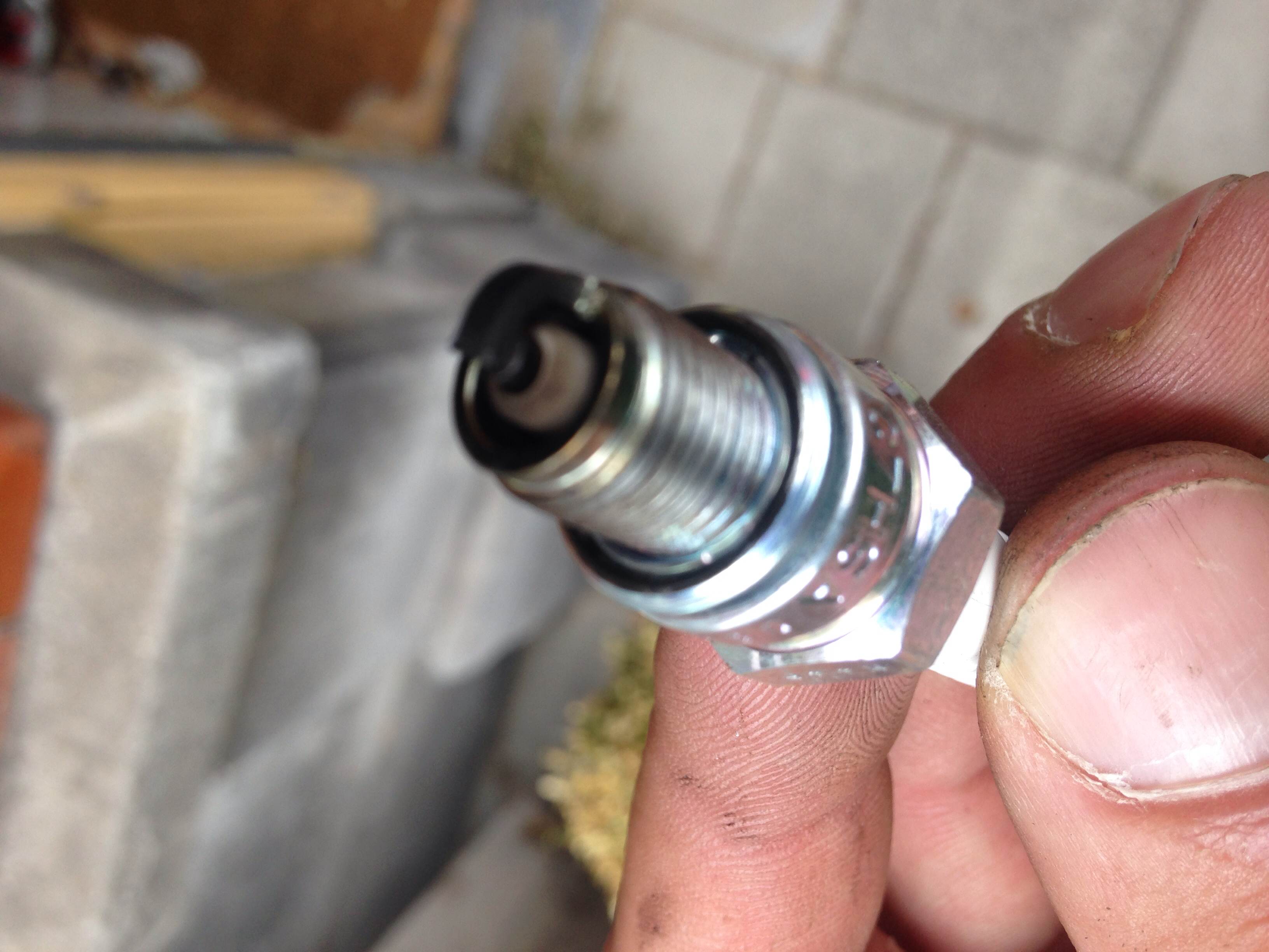

Meh, #70 erin en geen plofje uit die kast te krijgen, originele Keihin zit erin. Je zou zeggen dat alles wat je dichter bij de juiste afstelling zit beter moet lopen?
En de naald in middelste stand, clipje 3e groef van boven zoals boekje hierboven zegt :)
Edit:
Loopt, beetje zelfde gedoe, motor warm, in neutraal volgas van sputtert ie maar komt ie steeds wel weer even tot leven. Alle kanaaltjes schoon, had ik in begin allemaal al gedaan.
The boogie
Toch maar weer omlaag? Beetje te zwart :)
