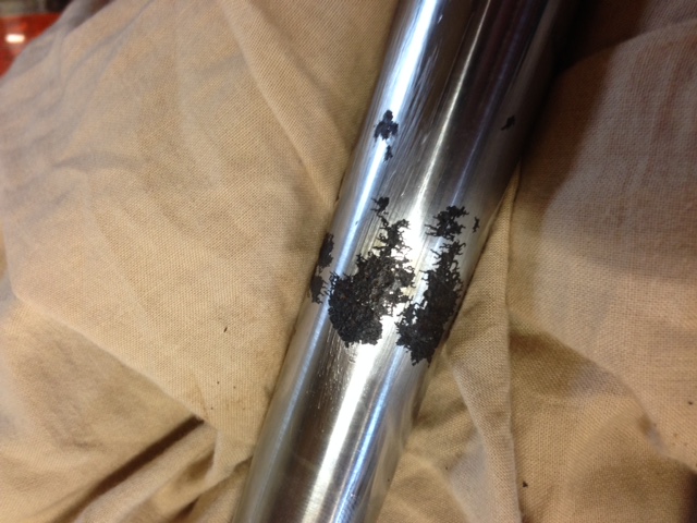

Omdat ik de keerringen van mijn voorvork van mijn SS50 ga vervangen heb ik de onderpoten eruit.
Ik vroeg me af of deze nog goed zijn om te gebruiken. ze zijn recht maar bevatten wat putjes & roest. bijgevoegd wat foto's.
moet ik nieuwe kopen of kan ik deze weer monteren zonder in de toekomst problemen te krijgen?
Alvast bedankt.

Laten we zeggen dat een keerring alleen afdicht op een aansluitend glad oppevlak.
Roest snijdt als een mes door een keerring.
Stel je vraag nu nog eens?

Ze zijn helaas kansloos en rijp voor de Kliko!
Of je moet 't leuk vinden om elke week je keerringen te moeten vervangen!

Ik zou voor een paar andere pootjes gaan, Als de roest er diep ingevreten is dichten de keeringen niet volledig af.
Groeten Ron
Groeten Ron

Dank voor het antwoord!
Dan gaan deze de kliko in en regel ik even andere!

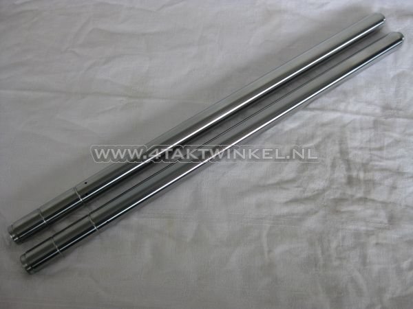

iemand ervaring met onderstaande immi. set?
Dank!
Dank!

ja zijn prima pootjes.
enkel zijn ze van iets minder hard staal als origineel honda dus ze zullen met remmen iets veren.
- Berichten: 19665
Re: voorvorkpoten SS50
En volgens mij kunnen de onderste bussen iets schuiven door de locatie van de groeven, maar dat is niet erg.

Ik had een setje van die imi poten besteld en er zaten krassen in en op de bovenste randen deukjes/pitjes alsof ze waren gevallen op de uiteinden.
Werd uiteindelijk wel netjes afgehandeld. Maar ik denk dat als ik het over moet doen ik zou doorsparen of een tweedehands setje ergens op de kop probeer te tikken.

Ik heb ook imipoten. Bij mij zaten er geen krasjes op en ze rijden prima.

Zijn er ook imi-poten voor de CB50? Coos Matser heeft op de site alleen originele, en die zijn pijnlijk prijzig (en niet duidelijk of dat revisie of nieuw is).
Mijn poten zijn lang niet zover heen als die van de TS, maar er zitten wel wat pitjes in het chroom. Ik denk dat ik gewoon eerst ga proberen of de keerringen heel blijven...

Je kan ze ook opnieuw laten hardverchromen. Ga ik ook binnenkort bij mijn motra pootjes laten doen.

zag ze toevallig ook, volgens mij stond erbij dat het gericht en verchroomde poten waren.apae01 schreef:Zijn er ook imi-poten voor de CB50? Coos Matser heeft op de site alleen originele, en die zijn pijnlijk prijzig (en niet duidelijk of dat revisie of nieuw is).
heb wel imi's op ebay gezien, maar niet specifiek cb50, wel ander model 27mm, mogelijk gewoon het zelfde.
maarja, 50 dollar plus 70 verzendkosten ofzo, en dan nog invoerrechten wss

en dan zitten die poten terug in stevige chroom... altijd net iets beter dan "replica" chroomRonaldo schreef:Je kan ze ook opnieuw laten hardverchromen. Ga ik ook binnenkort bij mijn motra pootjes laten doen.
Stoel schreef:Ik had een setje van die imi poten besteld en er zaten krassen in en op de bovenste randen deukjes/pitjes alsof ze waren gevallen op de uiteinden.
Als je al een nette set vindt, is de kans zeer groot dat het ook gewoon imitaties zijn. Die poten zijn echt altijd verrot en ik heb zelf ook nooit problemen gehad met de imitaties.
