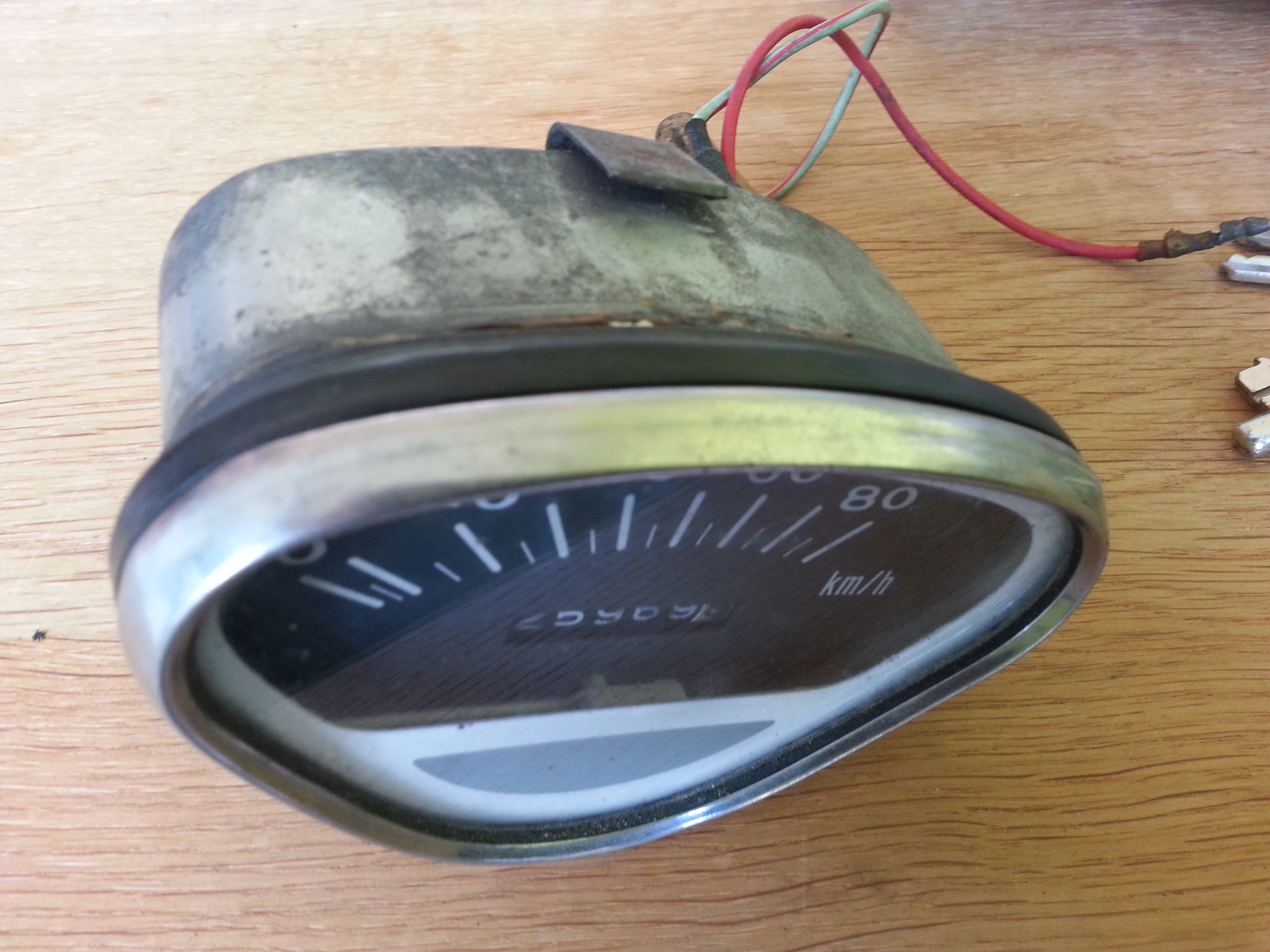

Is het mogelijk om teller van nippon seiki te open?
Zo ja hoe?
Metale rand verbuigen en later terugbuigen?
Laatst gewijzigd door MleeuwC op 16 sep 2014 19:13, 1 keer totaal gewijzigd.
Berichten: 3433
Re: nippon seiki 3hoek teller openen?
idd rand omplooien. Wel fijn werken want die rand durft nogal eens krak zeggen :D
Ik doe ze open met horlogemakers gereedschap (handig als je iemand in de familie had)... Anders, modelbouwwinkels hebben ook zo'n fijn gereedschap.

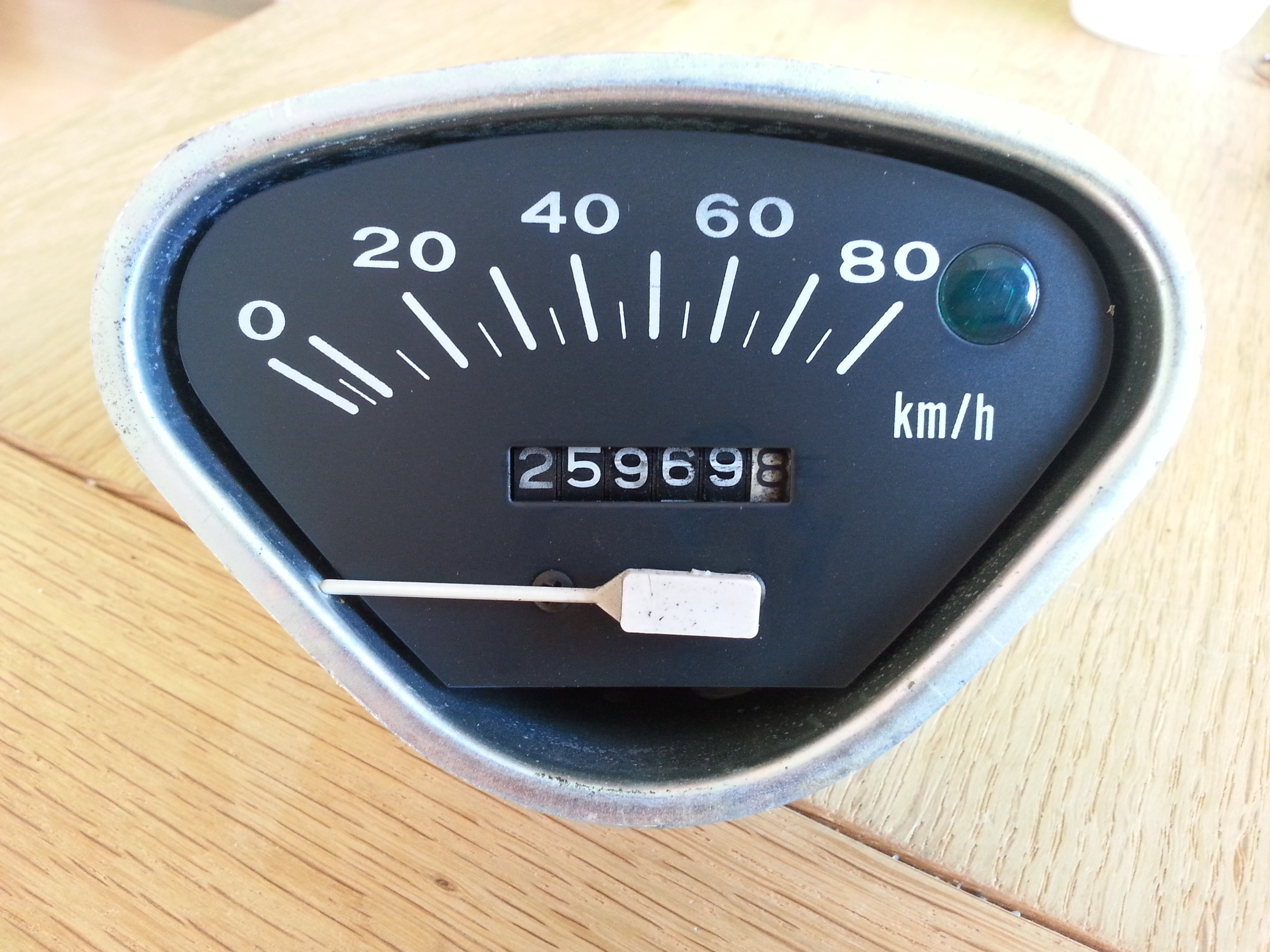

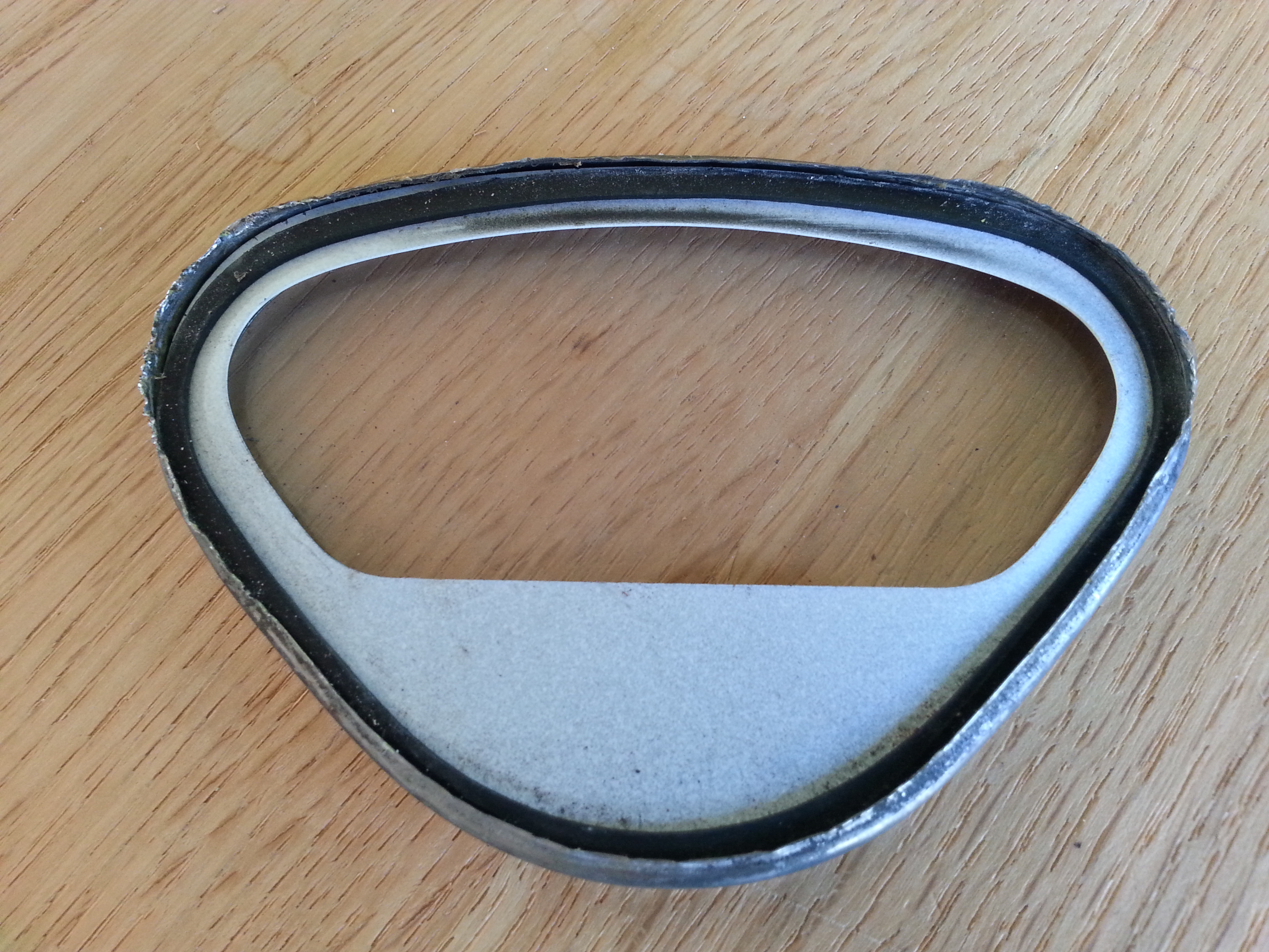

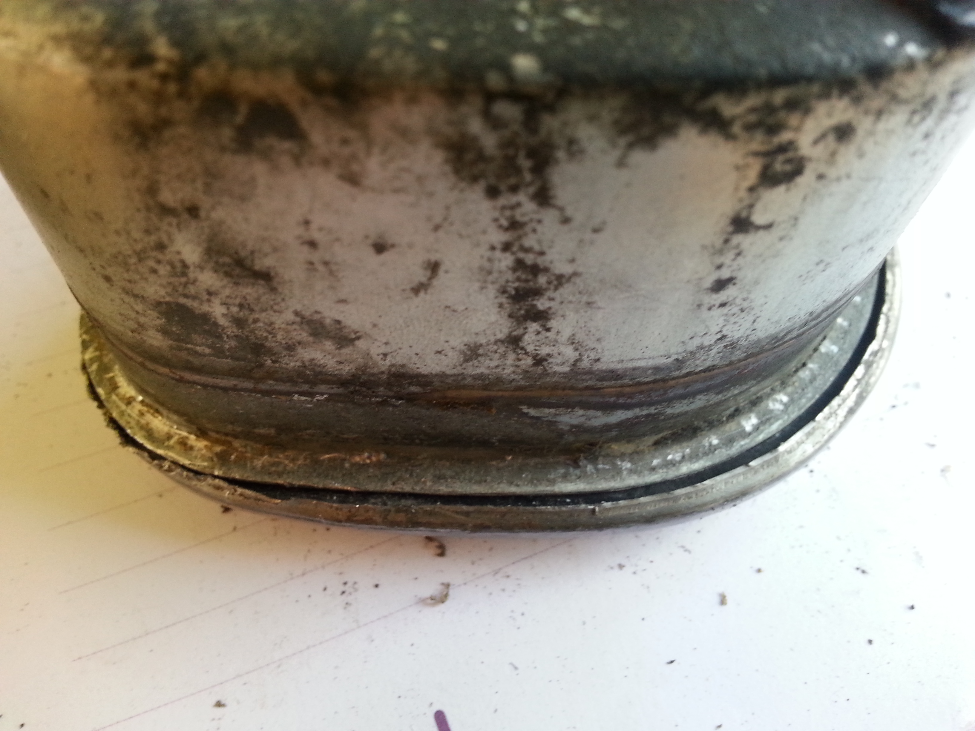

De randjes ontplooid met zelf gemaakt gereedschap.
voelermaatjes die ik toch nooit gebruik.
Voorzichtig de rand omhoog met dit als voorbeeld.
http://www.wettersaeulen-in-europa.de/f ... eln-02.jpg
http://www.wettersaeulen-in-europa.de/f ... eln-03.jpg
Eenmaal rond kun je hem eruit halen
De naald staat dik onder de 0
Dus loswippen met een vork en weer bij de 0 plaatsen

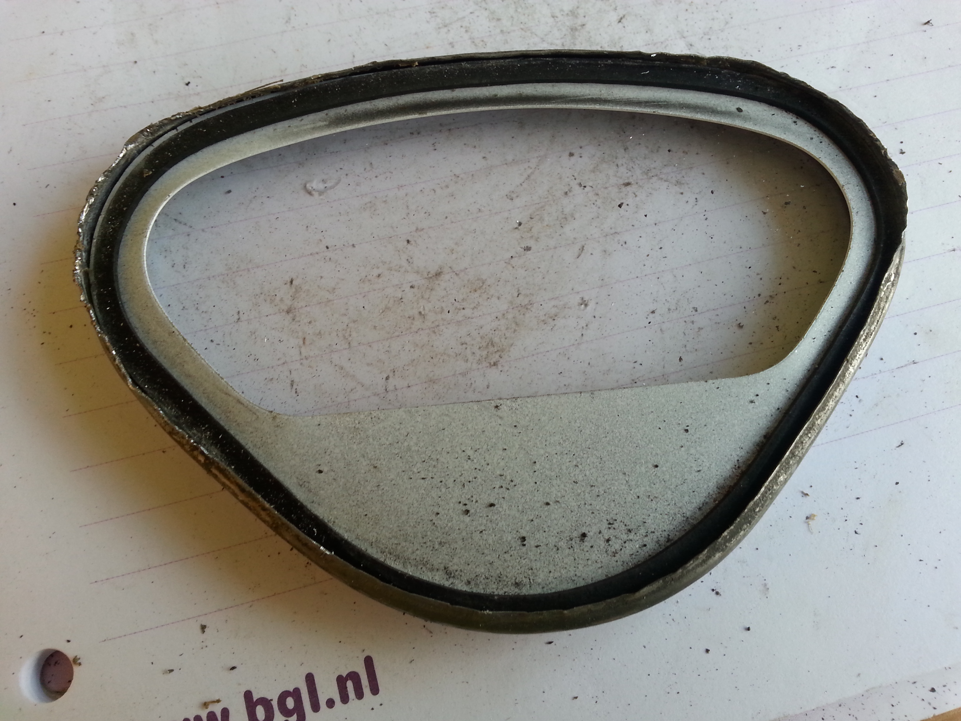

Als we toch bezig zijn kan het glaasje en plaatje schoonmaken
verschil is duidelijk te merken met chineese makelij.
Geen papier maar metaal plaatje.
Voor:
Na:
Morgen even de rest van de teller schoonmaken (achter de afstand teller)
en evt teller naar 0 zetten als dit makkelijk gaat.
mis nog een achtergrond verlichting.

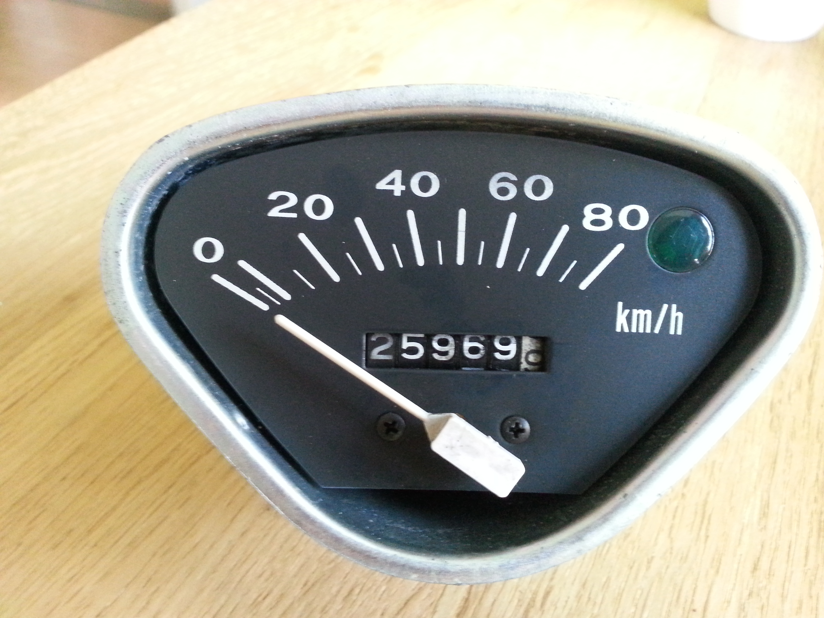

Nu de teller uit elkaar halen want hij moet ook nog schoongemaakt worden binnenin
de 3 schroeven in het midden houden de afstand teller in het huis
hier is te zien, vooral in het wit hoe zwart de schijfjes zijn
Na een vochtig doekje
voor wie het nog niet opgemerkt had, alles staat weer op 000009
omdat je het laaste schijfje heel moeilijk op de 0 krijgt deze teruggedraaid met een schoevendraaier
dan weer in elkaar zetten in omgekeerde volgorde
000000 :D Het project wordt van 0 opgebouwd dus de teller ook.
naald er weer op, beetje nagelak of alles hechtende lijm doet wonderen.
ook deze schoongemaakt.
volgende stap is weer terug in de behuizing,
nu eerst alles laten drogen, want lijm kan rare dingen doen als het zijn dampen niet kwijt kan.

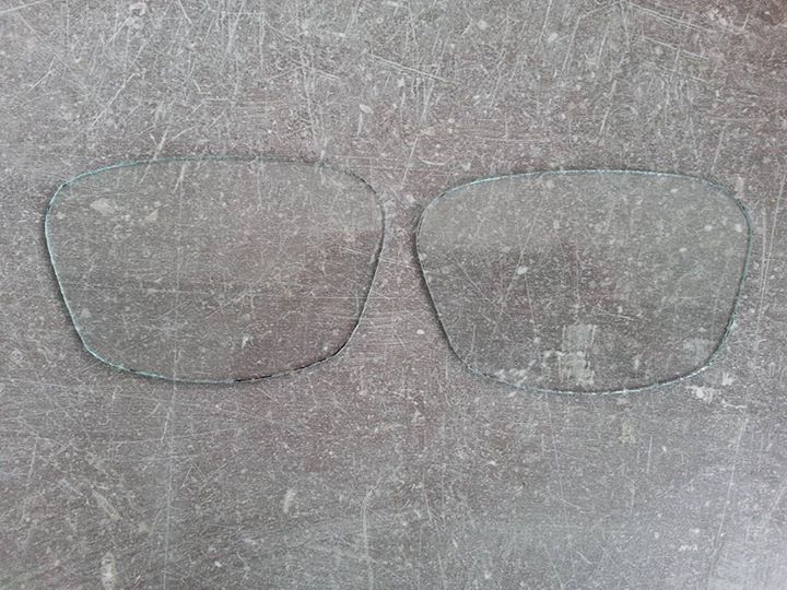

Na overstap te hebben gemaakt naar een duitse dax, ook een duitse teller.
aangezien ik die ook voor prikje kon kopen zat er wel een dikke bast in het glas, dus aan de slag ermee!
De teller opengehaald zoals de Belgische en glas er netjes uit gehaald.
nu een nieuwe snijden.....
na 8 glaasjes te hebben verprutst en na eindelijk een techniek te hebben gevonden om ze zonder barsten of hapjes uit het glas op maat te krijgen.
alle elementen weer terug op zijn plek en netjes de rand dicht tikken
is dit het resultaat!
