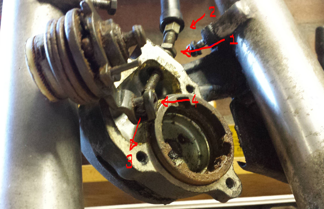

Berichten: 1735
Re: Remkabel vervangen
he renier,
die kabel ziet er prima uit, hoef je zeker niet te knippen :shock:
misschien even een plaatje van alle tekst zoals men hierboven al gezegd is:
1 draai de moeren van de stelton los naar boven
2 draai de stelton naar beneden
3 de kabel kan nou uit de ton in de hevel...ik gebruik vaak een tangetje om de binnenkabel te pakken en uit de ton te duwen
4 het tonnetje uit de hevel kun je nu over de binnenkabel uit de hevel schuiven.
Renier
Berichten: 103
Lid geworden op: 26 jan 2014 22:30
Bezit: Honda CB50 SFX (CG125)
Bericht door Renier »
ildert schreef:he renier,
Zeer bedankt voor je reactie, helaas is deze te laat aangekomen en is de kabel al doorgeknipt.. ook bleek er geen beweging in #4 te zitten, echter snap ik nu pas de 'truc' erachter zoals je het uitlegt. Misschien met de nodige hoeveelheid WD40 en inweektijd, maar nu is het dus spijtig genoeg al te laat, gelukkig zijn er altijd nog wel vervangende onderdelen te koop (ook nieuw).
