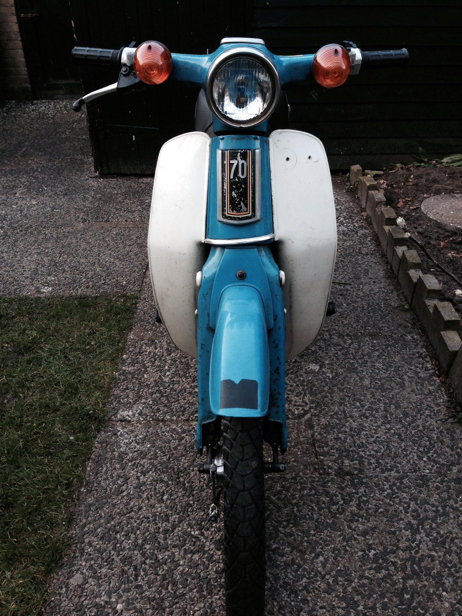

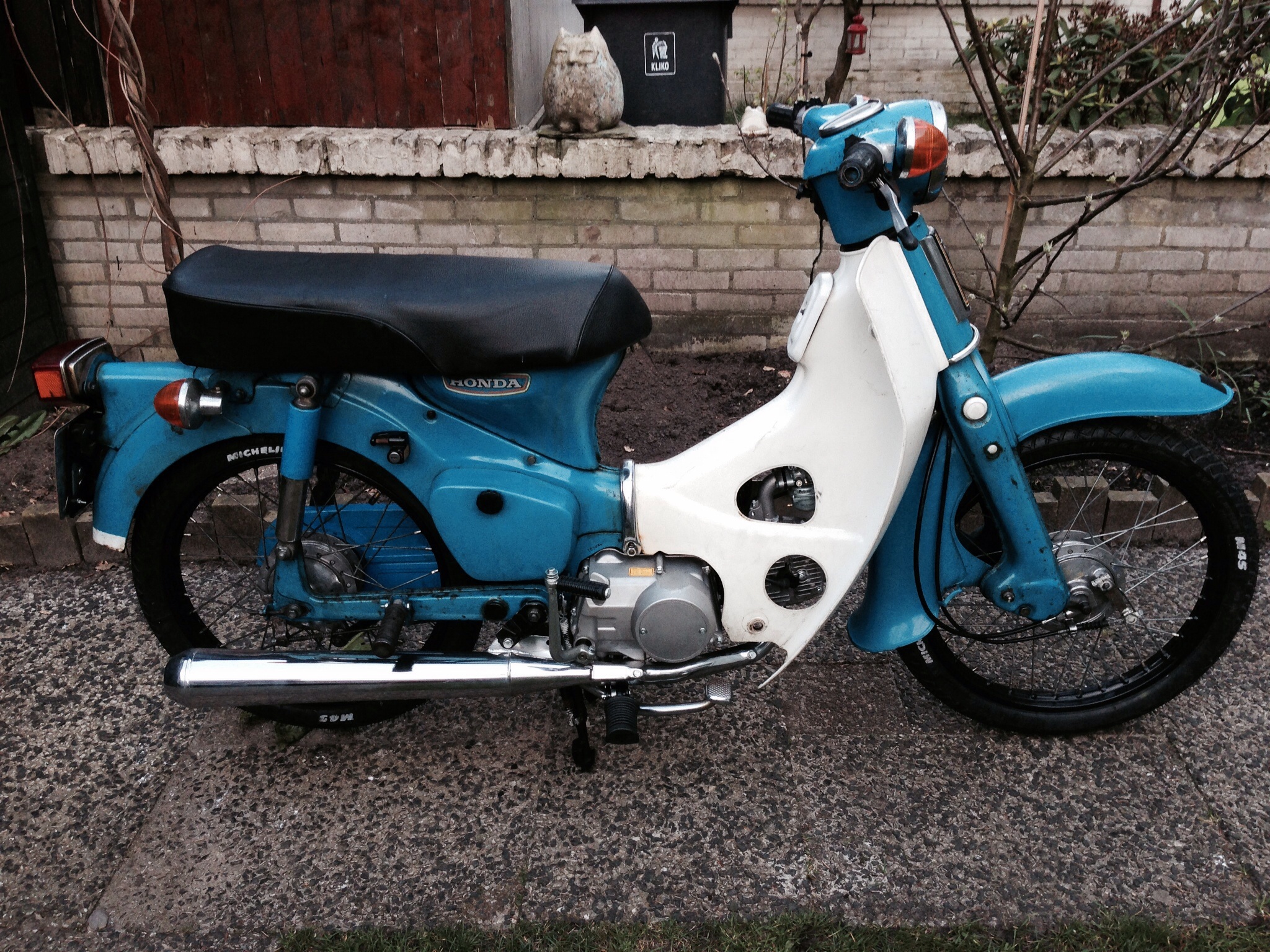

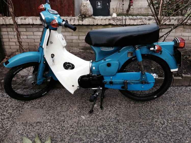

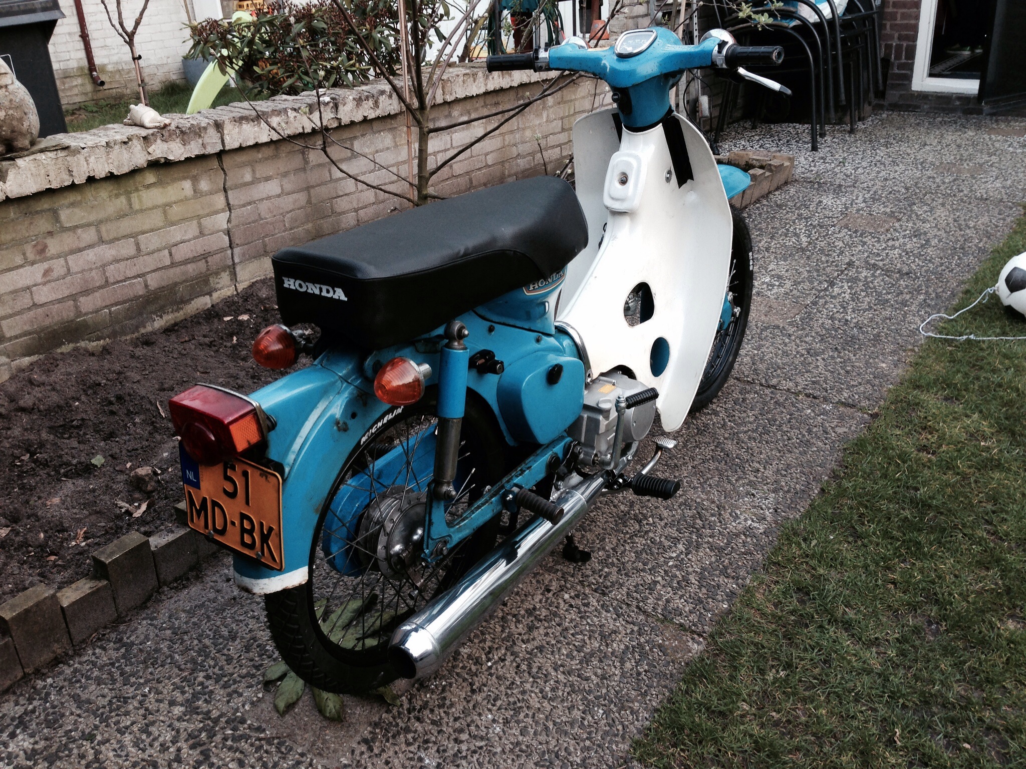

Het uiteindelijke resultaat...

Ander zijkap erbij,deze valt mooi over de kettingkast
Wel jammer dat hij zwart is...

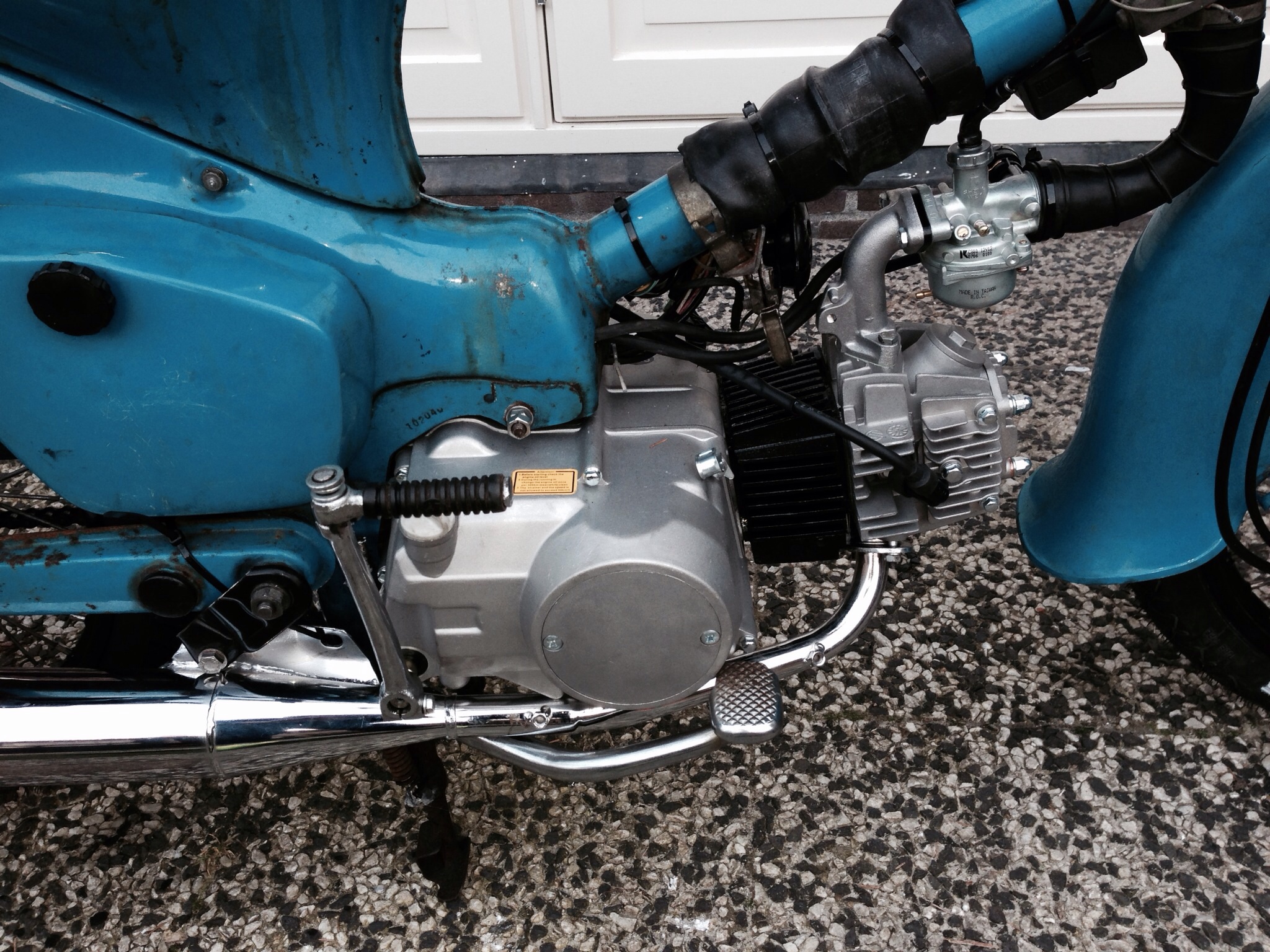

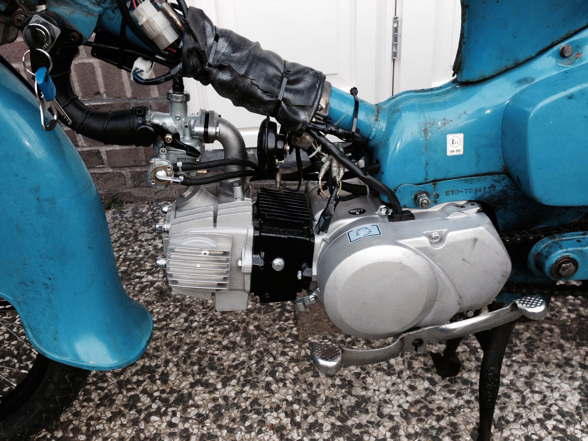

Leuke combi idd en het zal zeker goed van zijn plek komen en een leuke brommer, jammer van het achterkantje, waar die witte streep zit hoort eigenlijk iets mooiers te zitten;-)
Was wel benieuwd hoe het blok eruit zag omdat ik wel wist dat ze bestonden maar had ze nooit in het echie (op de foto) gezien, bij motorkit in België liggen ze voor 275 op de plank http://www.motorkit.com/nl/chinese-engi ... -auto.html maar er valt wat te zeggen voor de garantie en de service van Coos alleen zou dat voor mij geen pluspunt zijn omdat ik te ver van hem vandaan woon.
Laatste vraag van mijn kant is zit er een klein vliegwiel op zoals de foto bij motorkit en zit er een streep op?
