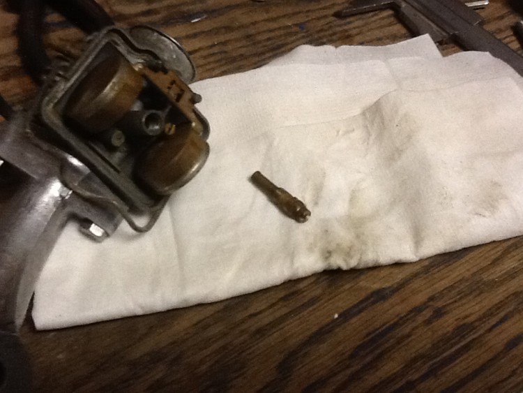

Ik heb zojuist m'n carbu uit mekaar gehaald, en ik merkte op dat de sproeier niet volledig was ingedraaid. Dat de helft van de schroefdraad ervan nog zichtbaar was dus.
Is het nodig dat deze er helemaal is ingedraaid? Want ik heb 'ns gemeten en hij kan er maar 19mm diep in, dat is tot halverwege de schroefdraad.
Is dit de mogelijke oorzaak van een te rijk mengsel? Zou ik om dit op te lossen dan een kleinere of kortere sproeier moeten hebben?
De sproeier zelf. Er staat een Keihin-logo op bovenaan met ernaast '30' geschreven.
Rechts de sproeier, links de carburateur met in het midden het gat waar de sproeier hoort.

FOUT: OP DE SPROEIER STAAT '80' IPV '30'
Berichten: 16949
Re: Sproeierprobleem
Je hebt nu de hele mengbuis, inclusief sproeier, eruit gedraaid. De sproeier is alleen dat ronde ding met schroevendraaiersleuf.
ps. Nu je de mengbuis eruit hebt gelijk de gaatjes aan de zijkant even schoonmaken.
Berichten: 19651
En dat stuk schroefdraad hoor je te kunnen zien, dat is normaal.

Sproeier van #80 is wel een loei-grote maat, voor een brommer..dacht ik!
ciebie
Berichten: 2430
Locatie: Soest
Bericht door ciebie »
iclaudius schreef:Sproeier van #80 is wel een loei-grote maat, voor een brommer..dacht ik!
heel niet, ligt maar net aan je setup
