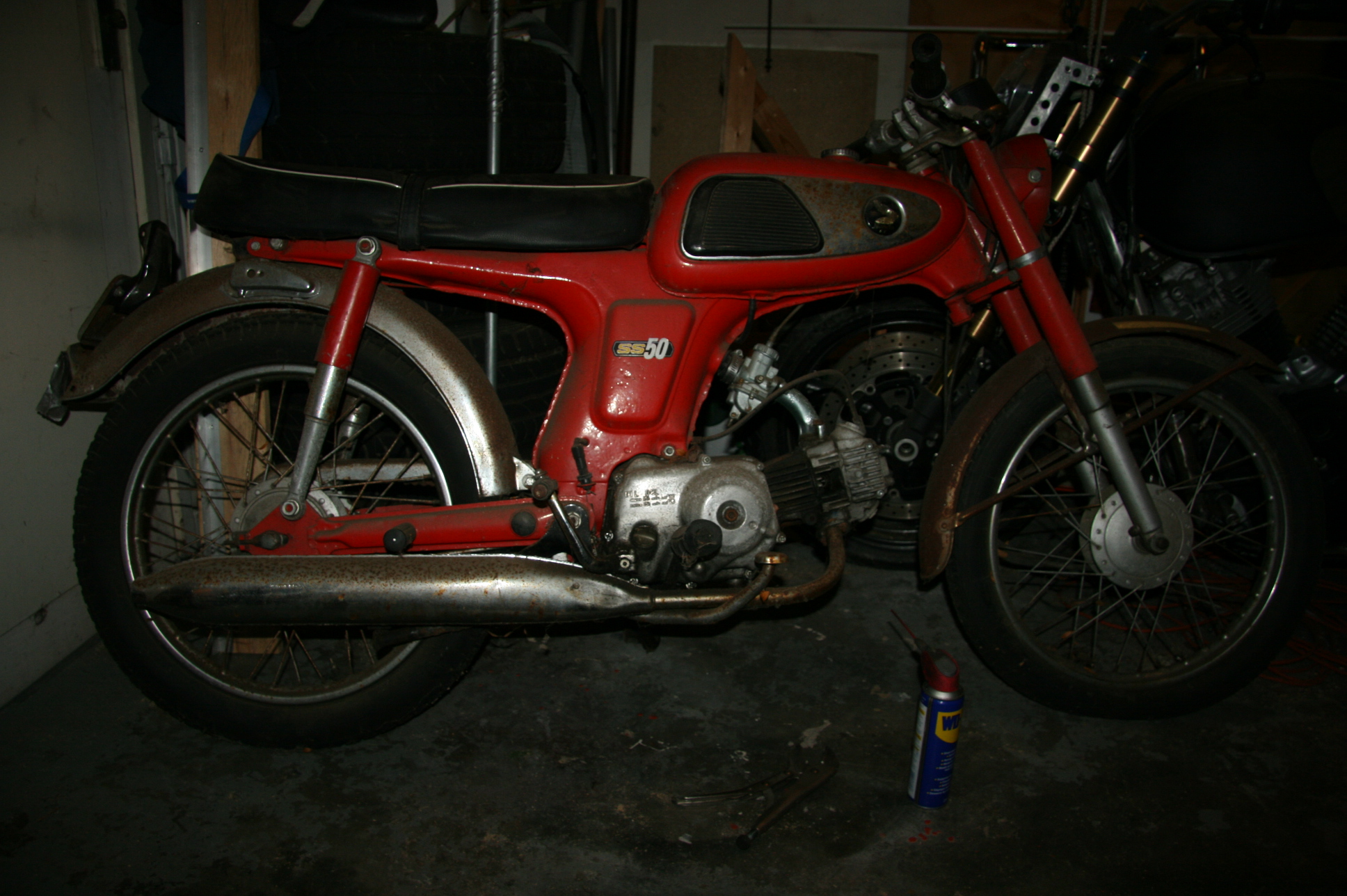

Hoi Allemaal,
Heb nu al 3x een heel verhaal getypt hier en ga het niet nog een keer doen :oops:
Hou het nu maar kort:
In mijn jeugd heb ik 42 brommers gehad, allemaal dingen van 10 Gulden enzo en vanaf mijn 16e kreeg ik de SS50 van mijn grotere broer, dit was de uitvoering met de prachtige bordeaux metallic tank met de gouden pinstripe met daaromheen een wat wazige zwarte baan, echt prachtig mooi!
Heb er nog veel verhalen over, maar straks lukt het plaatsen weer niet.....hier is na 29 jaar mijn `nieuwe`Honda die ik niet kende....er staat SS50 op het frame, maar er zit een C320S tank op die wel origineel op het frame lijkt te zitten, en ook de voorvork is naar mijn idee van een veel ouder model, iets van een CD50 of zelfs een C320S? Evenals de achterveren......Rarara , wat is het?
Graag jullie mening.....en dan natuurlijk geen grappen over de roest op de imitatie delen als de spatborden :lol:
Hoor graag van de kenners!
Groeten Wynand (uit 1966 trouwens)

Re: Eindelijk weer een brommer in bezit!
Alleen wat dat semiautomaat blokje daaronder doet?
Er is in ieder geval aan gesleuteld geweest.

@John Oke een K0 dus, ik heb nooit geweten dat deze er waren, van welk jaar is zoiets dan? En ik had begrepen dat het framenummer dan niet met een 1 kan beginnen, omdat degene met een 1 uit `75-`77 komen? Heb deze vroeger nooit gezien, alleen heb ik ooit een C320S gehad , daar lijkt de tank enorm op, een CD50 heeft weer een bollere tank.
@Nielspbr Je hebt helemaal gelijk hoor.
Het origineel (of in ieder geval eentje die erop hoort) krijg ik nog........als ze het ooit kunnen vinden tenminste, er was iets met de koppeling en toen is deze eronder geschroefd.
Heb trouwens in de `gezocht`rubriek een advertentie gezet voor een voorspatbord (evt ook een achterspatbord trouwens)
Je kan via honda nederland je bouwjaar opvragen, even zoeken bij de faqs hoe dat moet.
Voorvork tank en frame horen zo te zien gewoon bij elkaar. Ik denk dat iemand het 5bak blokje eronder geraust heeft en er een cee blokje onder geknalt heeft. spatborden horen ook grijs te zijn ipv imi chrome.

john schreef:Je kan via honda nederland je bouwjaar opvragen, even zoeken bij de faqs hoe dat moet.
Bedankt John!
Is er een speciaal mailadres voor dat opvragen van het framenummer? En ik heb idd gezien dat origineel grijze spatborden heeft, maar dit past toch eigenlijk ook heel goed, dus het liefst heb ik weer chromen, ook omdat het chromen spatbord achter wat korter is dan de originele.
In de tijd van de ss50Z werden die zwarte en daarvoor donker grijze er meteen afgegooid door vrijwel iedereen en vervangen voor chromen.
Nee het blokje was in elkaar gedraaid(weet nog niet wat) en er wordt naar gezocht.
Het framenummer op het balhoofd is zeer slecht leesbaar, staat het nog ergens anders?
Berichten: 2050
Dat is makkelijk te raden wat er met het blok is gebeurd. Deze had origineel een 5-bak, die lopen altijd in de soep.
Kijk maar eens op de km-teller, op de schaal staat als het goed is 5-bak aanduiding.
Nee framenummer staat alleen op het balhoofd. Wel hoort het ook te staan op een ID plaatje dat op het balhoofd gepopt is. Dat is er bij jou zo te zien niet meer. Of misschien was dat niet voor alle markten zo.
Leuk ding verder, erg zeldzaam model. Voorspatje is imi, en achter kan ik niet goed zien. Ze waren er met chroom achter, maar deze had vrijwel zeker grijs plastic achter. Uitlaat lijkt ook niet origineel voor dit type, de uitlaat voor dit type is onvindbaar en als je hem vindt peperduur, dus dit is prima. Alleen een kenner ziet het verschil. Ik hoop voor je dat ze het originele blokje nog vinden!

Is het trouwens niet zo dat een K0 een koplamp teller combi hoort te hebben?
Deze heeft een losse teller lamp namelijk, ik vind het ontzettend leuk om weer een brommer te hebben!

CB-viguur schreef:foto doet me denken aan deze:
oude foto van Johannes
4stroke bike center
Jahoor dat is hem gewoon! Dan heeft iemand er niet heel goed voor gezorgd.
Die koplamp en teller kloppen idd niet. En als dat andere blokje nog gevonden wordt dan zou ik erop rekenen dat er een 4-bak in zit ipv 5-bak.
