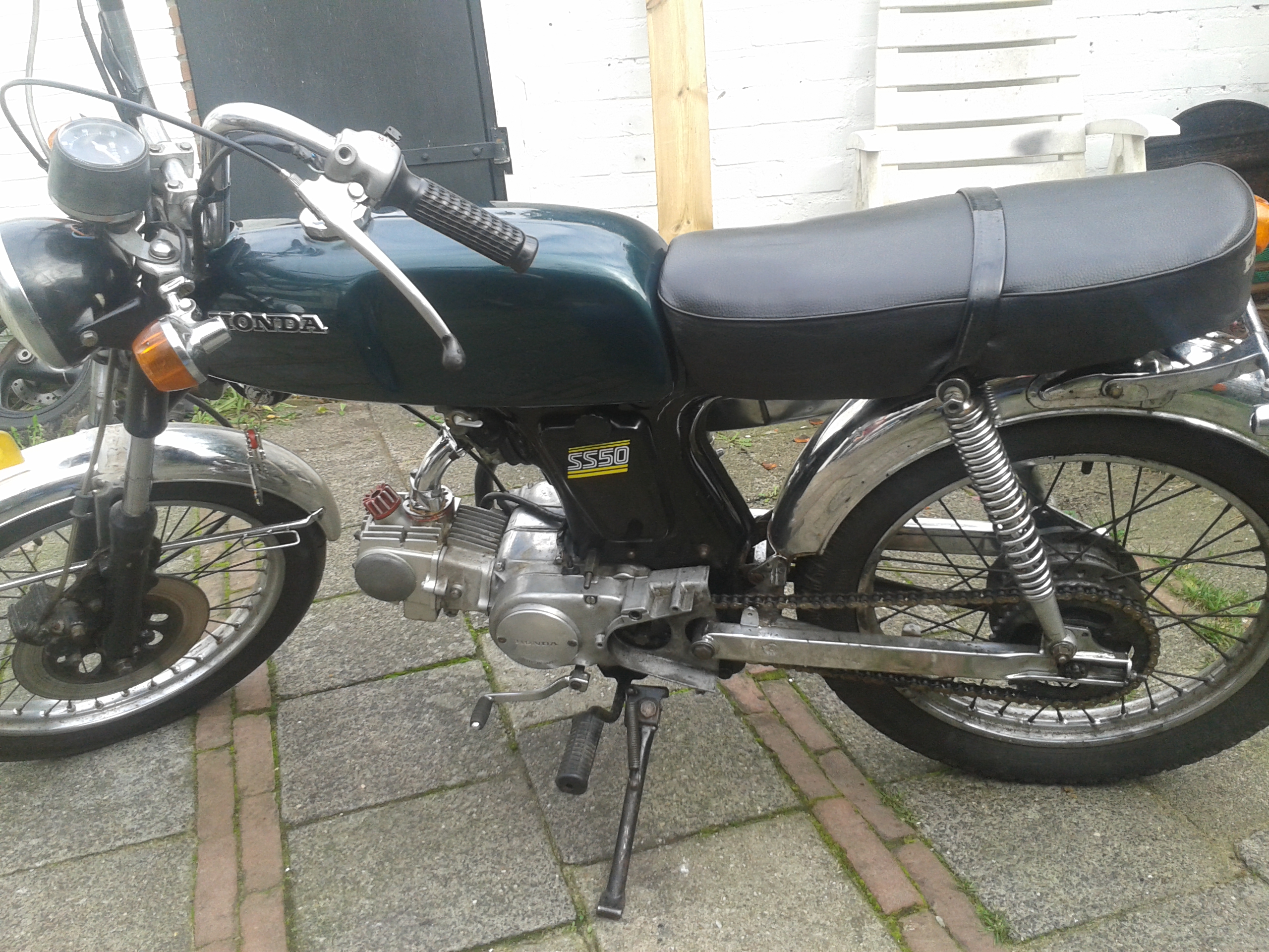

mijn mooie nieuwe honda,
nadat mijn andere toen ik voor het stoplicht stond te wachten total loss is gereden heb ik de moed niet opgegeven en een nieuwe (mischien wel mooiere) honda gekocht.
na wat aanpassingen met de onderdelen die nog wel heel waren:
hoge stuur
koplamp
achterveren
is dit het resultaat :)

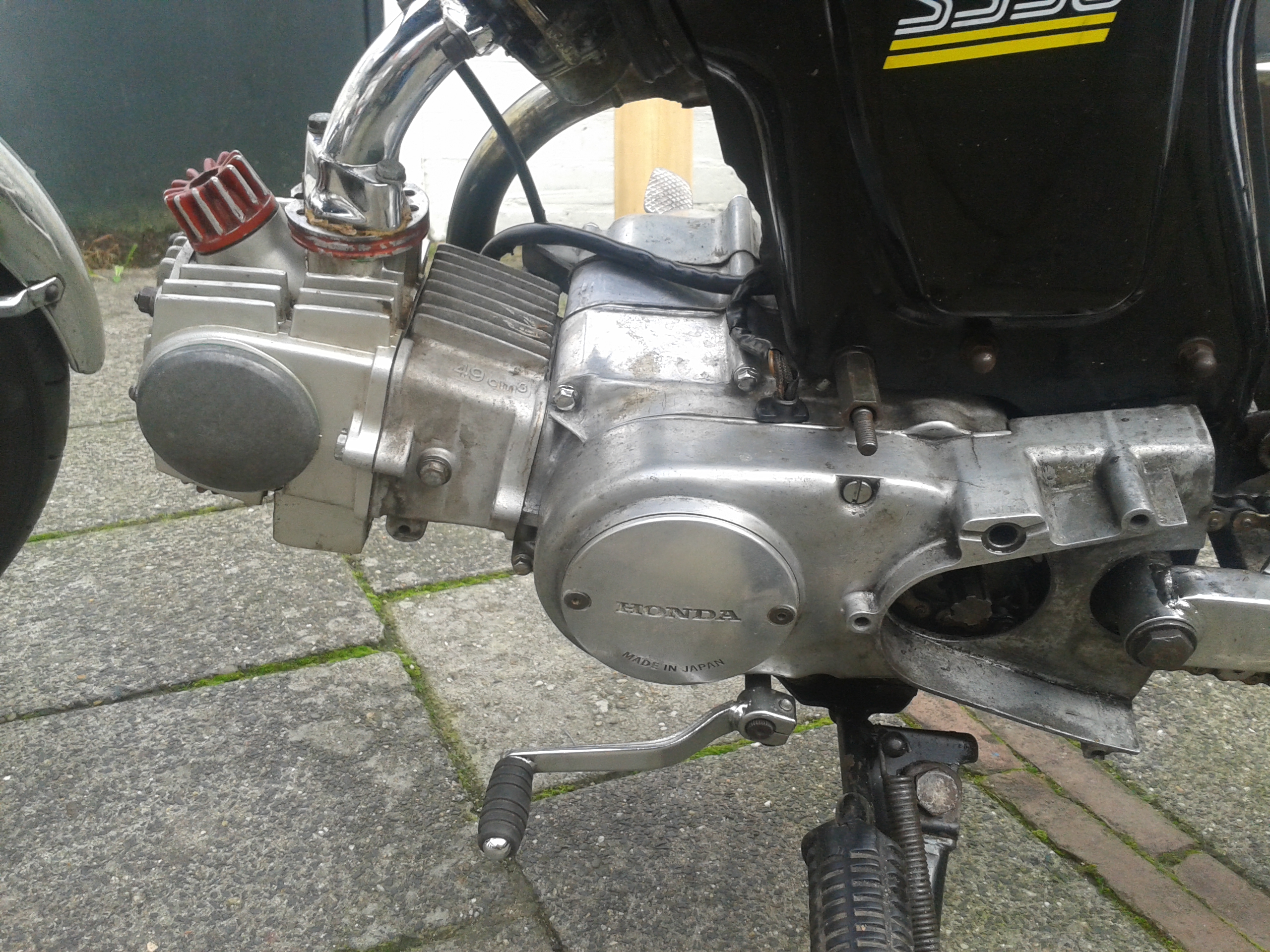

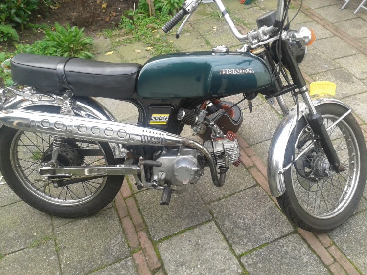

setup:
70cc ori honda blok met 49cc opdruk
20 mm waleroo carb
kn powerfilter
shark racing achterbrug
uitlaat zonder schotten (aanrader voor een prachtig geluid :p)
k1 zadel
origineel oud chroom voor en achterspatbord
mijn k1 tank komt erop (zit nu k3 tank op)
cb50 voorvork met schijfrem
ori knipperlichten (niet werkend :p)
brede achterband
origineel engels achterlicht
geniet ervan
groet
Jaime

Hey vet cool!!!!! mijn oude ss50! :lol:
De schijf rem is trouwens een cb50 velg met mb rem :wink:
Rijd hij nog steeds zo lekker en snel (met vervroegend vliegwiel?)?
Het is btw als het goed is geen K3 maar een K1 frame
Mocht je meer willen weten van de ss pb maar!

haha leuk!
hij rijd echt heerlijk! en dat van de schijfrem wist ik niet leuk om te weten
heb er nog wel een iets kleiner voortandwiel opgezet (van 15 naar 14) hij trekt nu veel sneller op en de top ligt ook nog wat hoger :D
over dat frame lijkt het me leuk om wat meer info in te winnen zou echt vet zijn als het idd een k1 frame is!
als ik nog vragen heb dan zeg ik het wel, ben er iig heel blij mee :)
