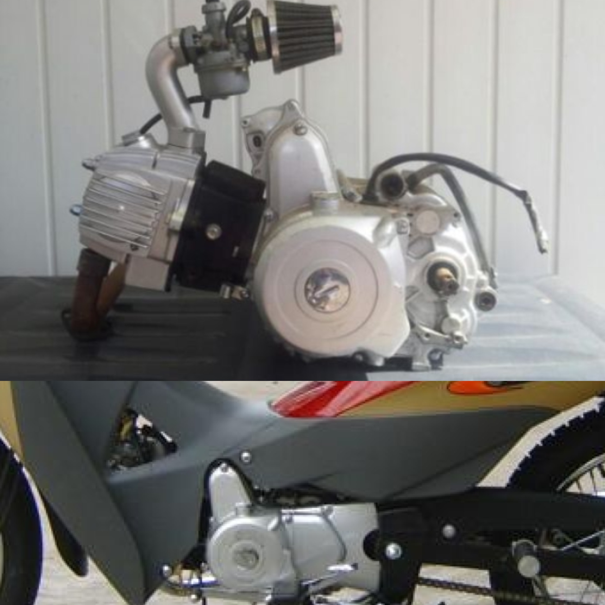

weet iemand of een 110cc quad blok op een c90 kan? zie foto
Foppele
- Berichten: 6
- Lid geworden op: 19 mei 2013 14:42
- Bezit: Honda c90zz
- Locatie: haarlem
Hallo,
bovenste op de foto het quad blok
onderste op de foto een brazil style 110cc cub
t lijkt mij in ieder geval hetzelfde blok en de gaten voor de ophanging zijn volgens mij ook zoals normaal.
Maar misschien mis ik iets...
dank alvast!
sander
dank alvast!
sander

Met een beetje geluk kun je op je cee der nog achteruit mee rijden ook, mits er een achteruit op het blok zit!
Re: weet iemand of een 110cc quad blok op een c90 kan? zie f
Als het over de c90zz gaat, nee, helaas, dat past niet 1 op 1. Het is echter wel mogelijk en vaker gedaan. Volgens mij kun je er kant en klare beugeltjes voor kopen. Die heb ik hier op het forum wel zien passeren.

ik heb hier nog net zon beugelsetje liggen als nico, nooit gebruikt....

Ja het past idd op een ot c90 met speciale beugels die Dratv maakt, inclusief verzenden kosten ze ongeveer 35 euro! Maar als Mark ze nog heeft en niet gebruikt kan je ze van hem overnemen!!
Ik rij al een tijdje op een c90 ot met die beugels en je merkt geen verschil in rijden met een tt c50 of ot c50!

ok, thanks voor de reacties!
zag de beugels, ziet er goed uit...
zit trouwens geen reverse op, gelukkig
Mark, ik ga je even contacten als ik t blok heb... Zit nog ff te twijfelen, 75 euro roept toch wat vragen bij me op..
gr sander

jammer, het is een vol automaat...
Niet echt aan te raden toch?

Ligt eraan wat je voor het blok moet betalen, voor 149 euries heb je een nieuwe bij Nemeco en nog 125cc ook!

Volautomaat betekent gewoon 1 versnelling vooruit.

Geen achteruitNIX schreef:Volautomaat betekent gewoon 1 versnelling vooruit.

Hier staat zo'n 110 quad. 1 Vooruit, 1 achteruit en 1 neutraal. Heb je niets aan bij een brommer voor de weg.

Nou, heerlijk niet gekocht ofcourse. Nu mijn 90 blok in elkaar aan t zetten.
Lekker origineel, geen gedoe, vlammen maar
