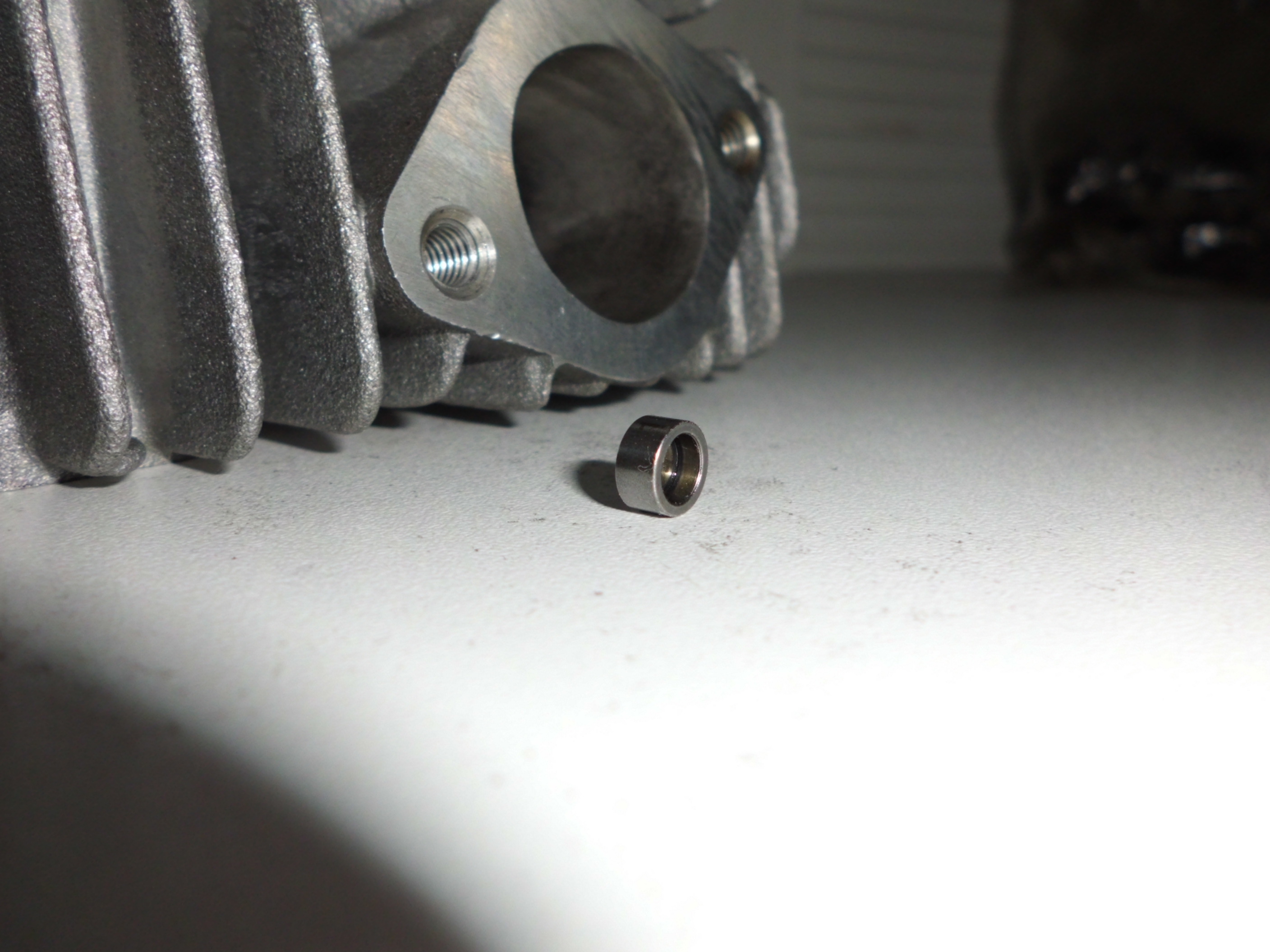

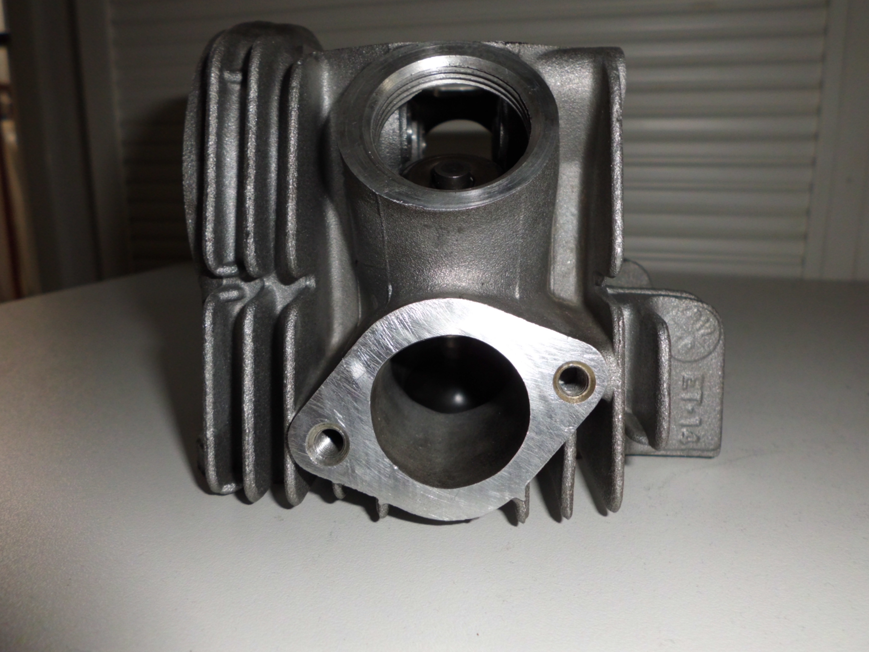

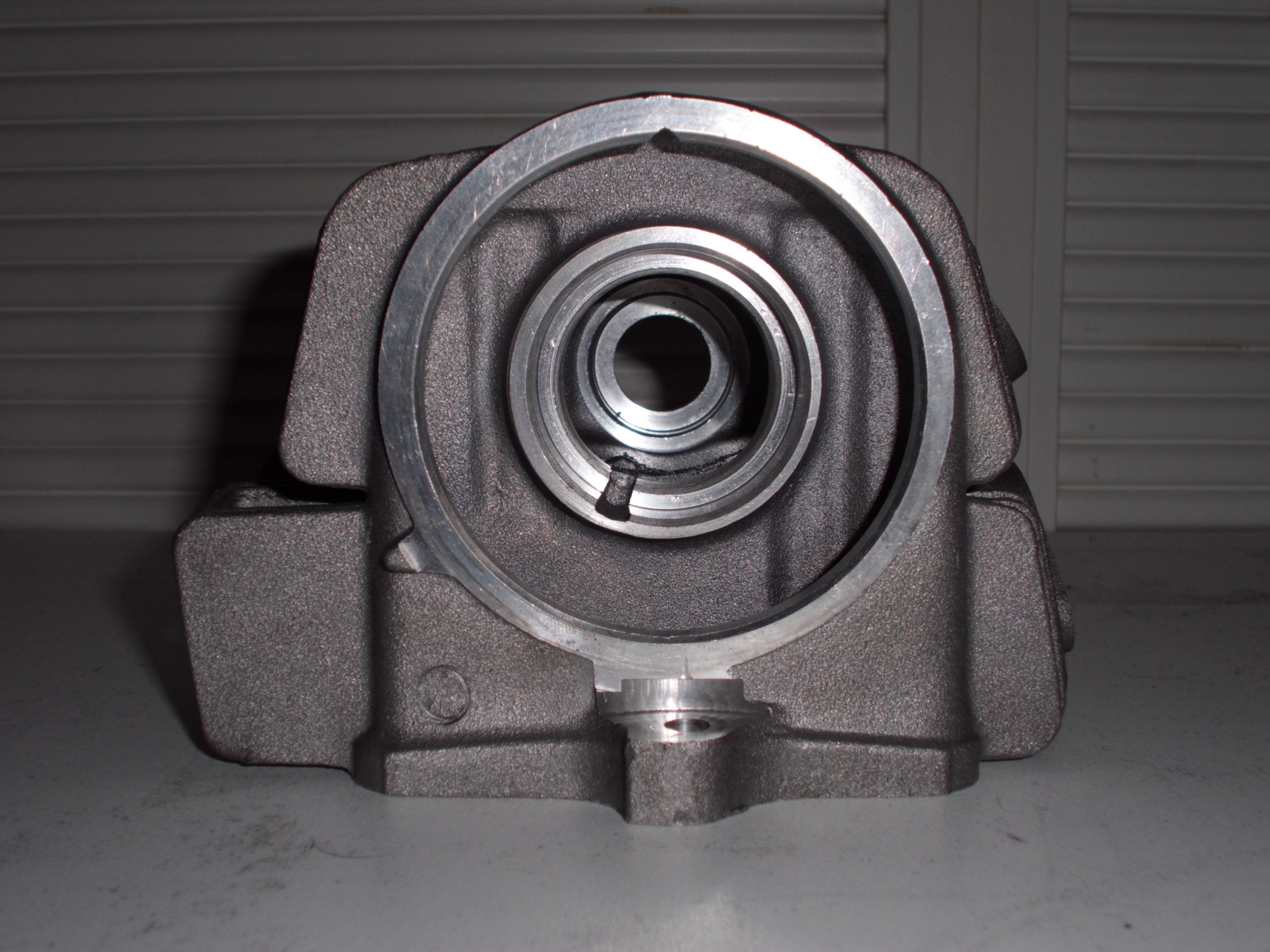

Ik heb een kopje gevonden, waarschijnlijk chinees, goedkoop meegenomen als probeersel, maar nu ik er mee bezig ben om 'm ergens op te zetten, blijkt het wel een heel leuk kopje te zijn.
I.v.m. reserve delen en dat ik misschien nog wel zo'n kopje zou willen, zou ik wel willen weten wat het is.
wie herkent dit:
54mm boring
28,5mm inlaatklep
23mm uitlaatklep
tapeinden op dezelfde plek als een OT 6v blok
normale klepdoppen
linker kopdeksel is groter dan OT 6v, Nice maat heb ik gehoord
10mm bougie, korte schacht

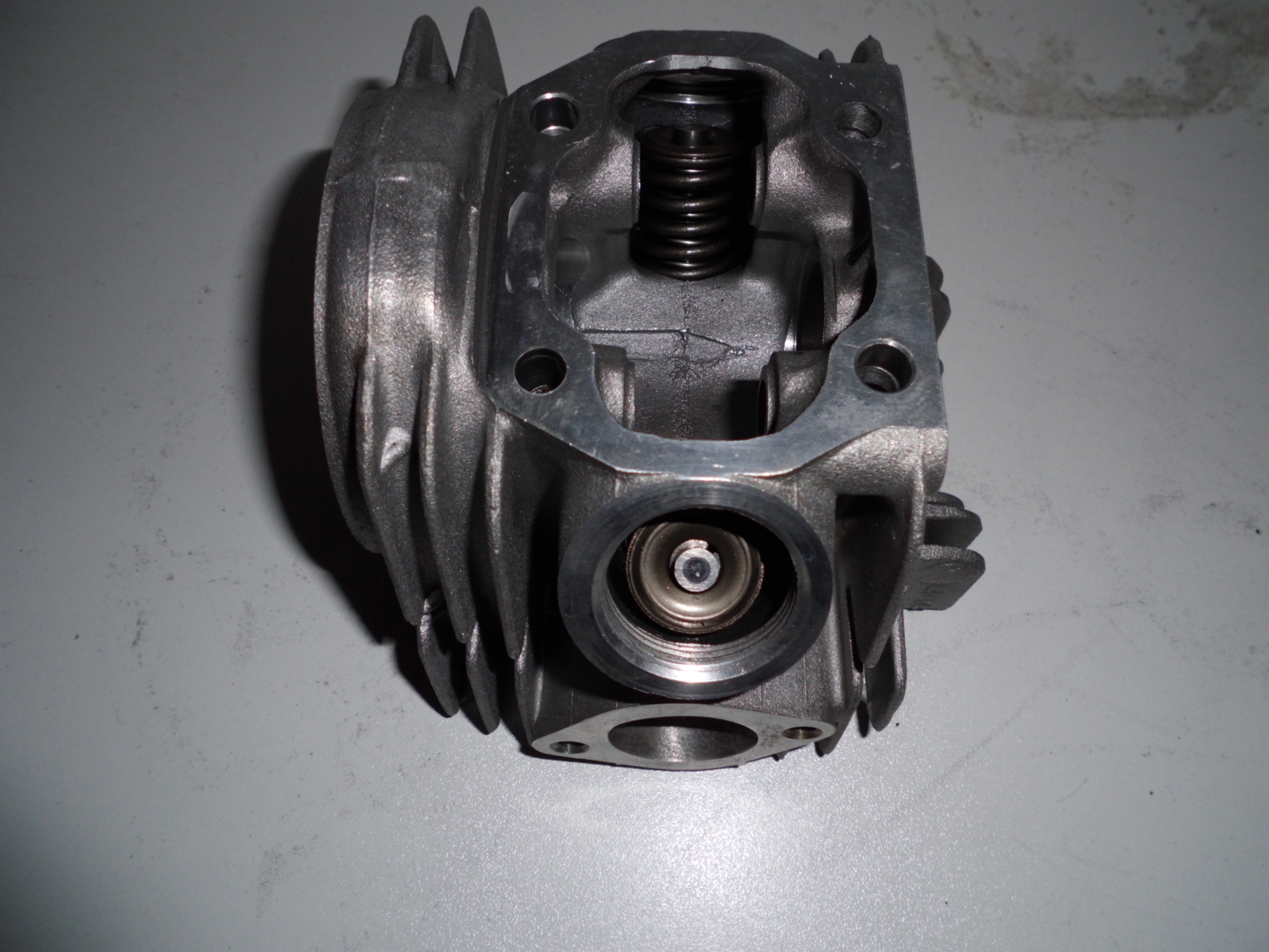

meest opvallende detail, de klepstelplaatjes op de kleppen, bedrukt met "120"
zie 4e foto

das een best inlaatkanaal!

http://www.dirt-bike-store.com/Head_cyl ... -1378.html
Dit is de enige die ik kan vinden waar de koelribben net zo hoog zijn als de afvlakking bij de inlaat, deze lijkt er het meeste op.
Edit: Ducar 125 dan vind je er meer die erop lijken, zou hem weleens kunnen zijn.

Saik0 schreef:http://www.dirt-bike-store.com/Head_cyl ... -1378.html
dat lijkt op een ander kopje wat ik ook heb, tapeinden staan verder uit elkaar en de koelribben zijn nog iets hoger bij de ducar kop, dan bij bovenstaande
http://www.ebay.de/itm/Pit-Bike-Dirt-Bi ... 2580f6d601
verbrandingskamer is ook anders, gewoon rond i.p.v. ovaal
slecht te zien op de foto's hier boven, maar de koelribben naast de inlaat worden geleidelijk lager

volgens mij is dit van een ooracing 120cc.
kheb namelijk ook nog zo eentje gehad ;)

Kan het zijn dat de kop bewerkt is? Kan het niet zo goed opmaken uit de foto van de verbrandingskamer.

Saik0 schreef:Kan het zijn dat de kop bewerkt is? Kan het niet zo goed opmaken uit de foto van de verbrandingskamer.
daar heb ik ook aan gedacht, maar het ziet er eigenlijk allemaal wel erg netjes uit.
nergens vijlstreken terug te vinden of iets dergelijks, ook niet in het inlaatkanaal.
zag onlangs wel een daytona (chaytona?) blok waar een kop op zat die qua koelribben erg hier op leek, maar dan kan je de binnenkant niet vergelijken.
de klepstelplaatjes en de ovale verbrandingskamer zijn het opvallendst.
welke fabrikanten gebruiken die plaatjes? ik heb het nog nooit eerder gezien.
