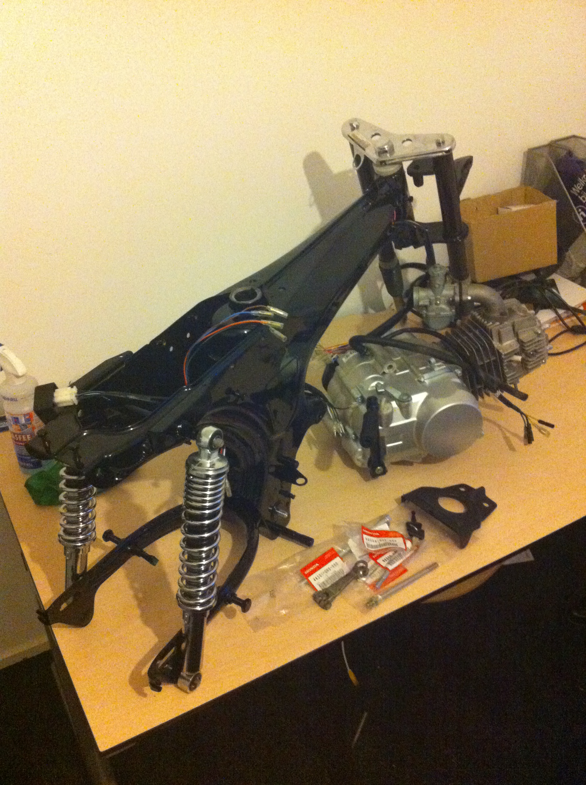

Ik zat helemaal vast met het opbouwen van mijn Dax uit 71. Elke keer spullen halen bij onze vrienden van Leertouwer en vervolgens had ik de helft niet van wat ik moest hebben!
Nadat het project een tijdje op zolder had gestaan nam Firestone ( Mega Bedankt! ) contact op met mij om het hele project af te maken.

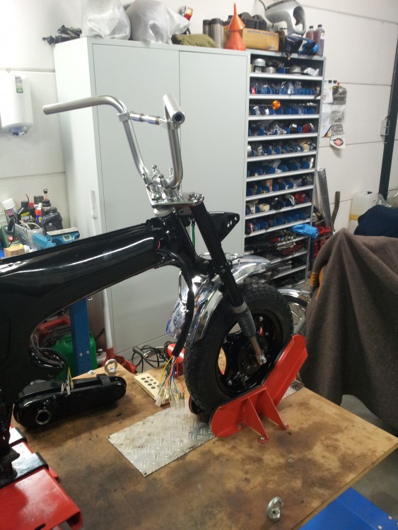

Alle onderdelen opgezocht die ik nog had en op naar de werkplaats!
Zo begonnen we:
Bleek uiteindelijk dat ik te veel verkeerd had gedaan om op te noemen. En zo ver was ik nog niet eens;)

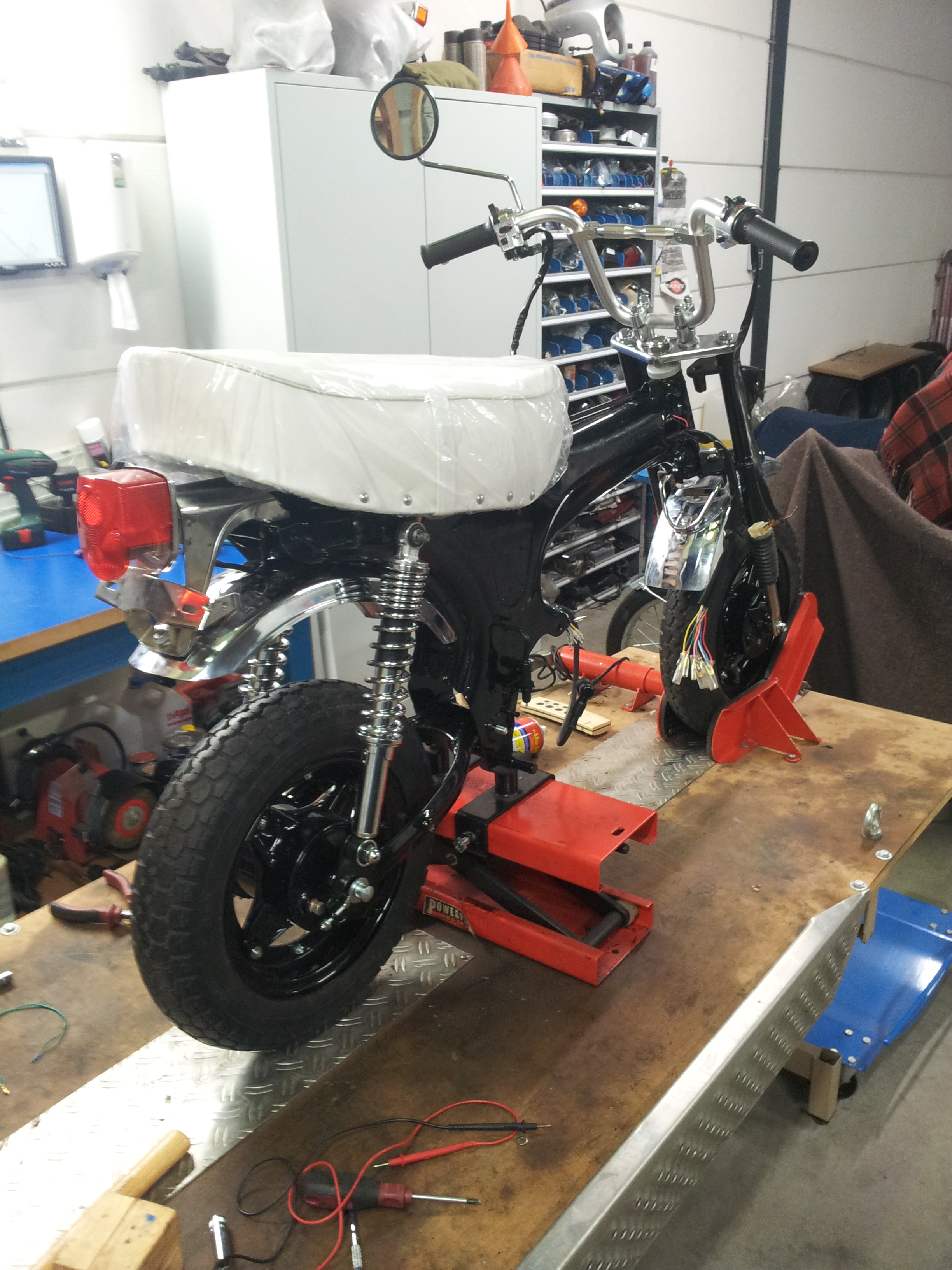

Na een avondje hard werken onder het genot van een heerlijk biertje:
Begint al wat te worden!

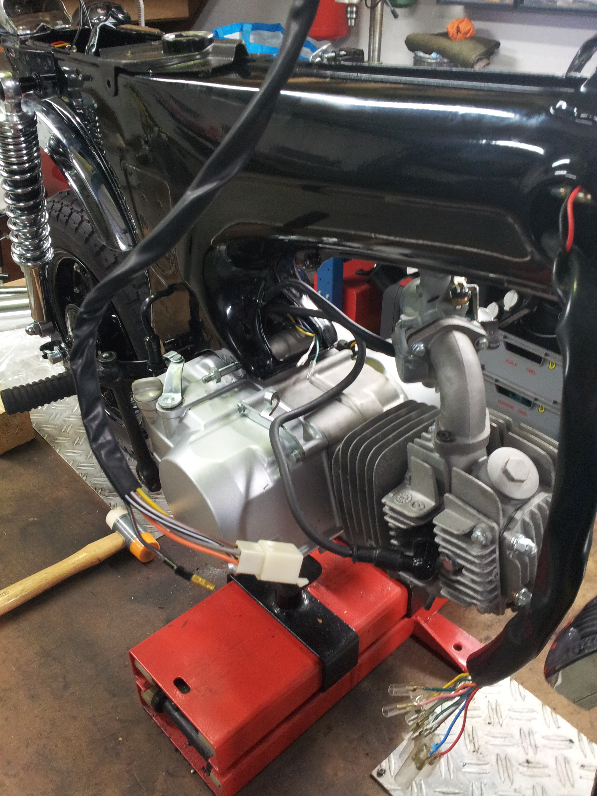

De volgende week begonnen met het afmonteren van een hoop onderdelen die ik inmiddels met een versleten pinpas weer gehaald had bij leertouwer.

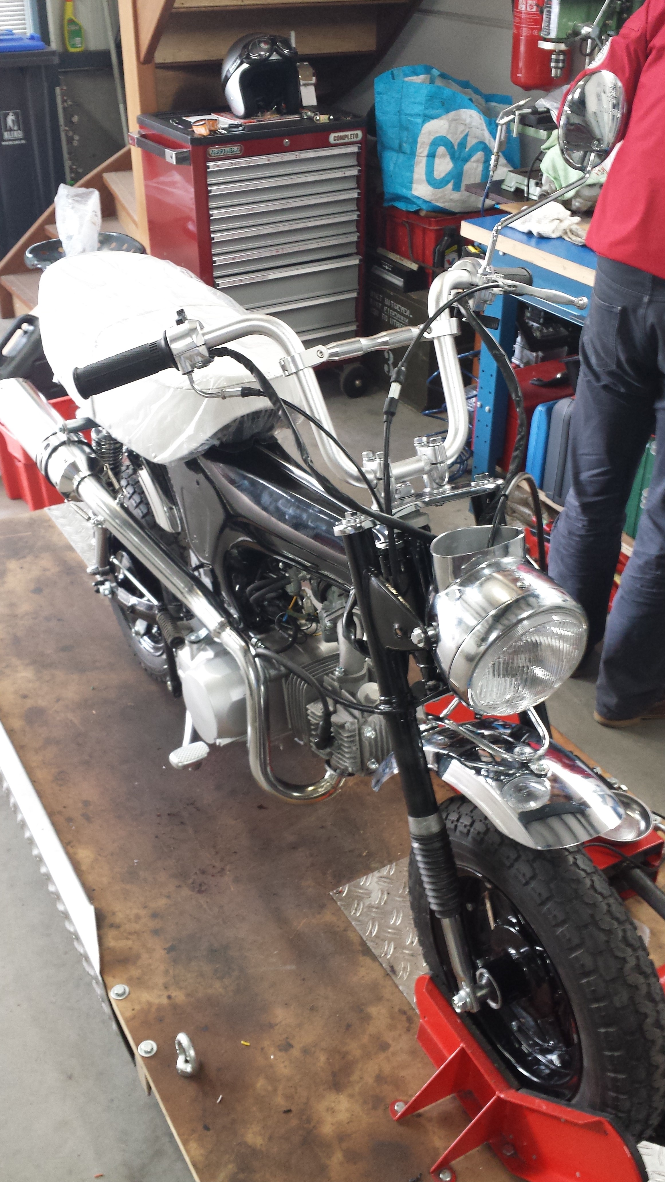

Eindelijk het 125 blokje er onder voor de keuring, loopt goed! nu nog verlichting aansluiten, uitlaat monteren etc.
Ook dat ging redelijk vlug alleen kregen we nog geen stroom door de verlichting heen. Uiteindelijk heeft Firestone het geheel aan de praat gekregen.

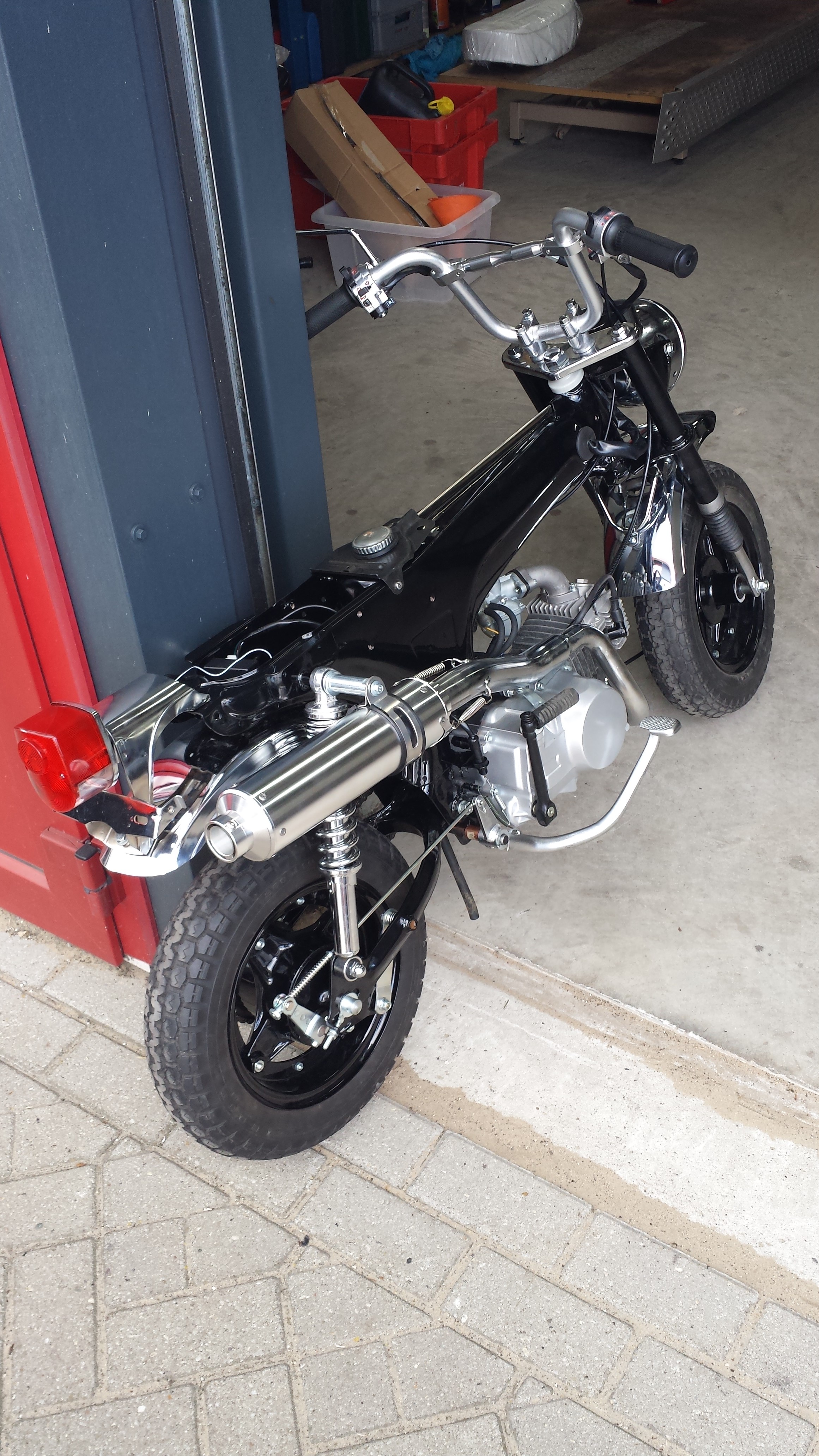

Zo staat hij er nu bij!
