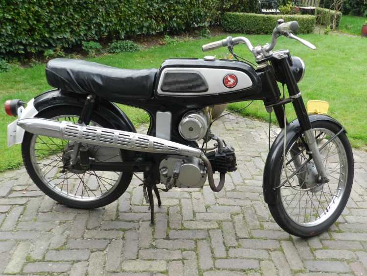

alweer een tijdje geleden, maarr de honda rijd weer!
Toen ik de brommer een jaar geleden kocht heb ik geprobeerd stukje bij beetje de boel gangbaar te maken, lukte aardig behalve motorisch.
Via een kennis bij iemand terecht gekomen die het blokje helemaal heeft gereviseerd, blokje viel smerig tegen qua staat; nieuwe cilinder zuiger klepjes koppeling carb. en nog veeeel meer, maar hij doet het nu weer zoals het hoort..
nog een plaatje van vorig jaar
en hoe de tt50 er nu bijstaat.
buddyseat en origineel voorspatbord overgenomen van sarcus.
ook nog een betere uitlaatbocht weten te bemachtigen, achterlicht niet origineel maar beter dan wat er op zat..
tank van binnen schoongemaakt en behandeld met tank-cure..
kan er dus weer even tegenaan!

ik geef je een half jaar en dan licht die tankcure pruttel onderin je tank
Re: honda tt50
das niet lang.. kun je dat uitleggen?butt head schreef:ik geef je een half jaar en dan licht die tankcure pruttel onderin je tank
ciebie
- Berichten: 2430
- Locatie: Soest
Re: honda tt50
Het is vrij waardeloos spul, na een tijdje laat het los.. het beste gewoon de tank goed ontroesten en zorgen dat er benzine in blijft staan
Re: honda tt50
hmm apart, k ga het in de gaten houden! bedankt voor de tip, maar de tank zit nooit helemaal vol toch, dan roest de "bovenste" helft als je m halfvol hebt met benzine?

wij hebben goede ervaringen met deze:
http://rustarrestor.nl/
tankcure word keihard en kan dan knappen, deze blijft elastisch.

Heb je ook ervaring met polyester tanks?CB-viguur schreef:wij hebben goede ervaringen met deze:
hier staat nog een motor waar tankcure loslaat!

Ik heb een ss tank een jaar of 12 geleden behandeld met tak-cure en hier en daar heeft het inderdaad een beetje los gelaten. Maar de tank is wel nog steeds dicht!! Hij was onderaan namelijk lek.
