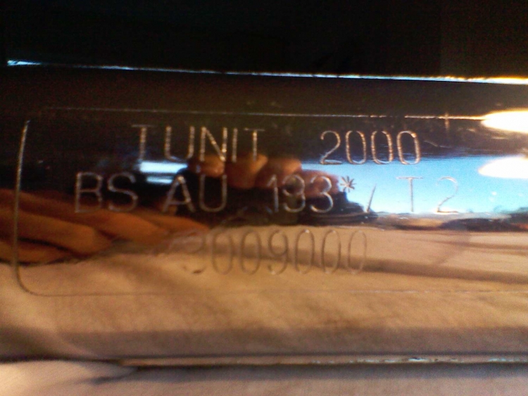

Bedankt voor je reacties, op geen van mijn sigaren staat C50-h. Wel staat er op de nieuwe uitlaat een groot nummer in gedrukt.
Namelijk dit:
Lijkt me geen nummer van Honda.
Volgens mij heeft een dikkere pijp in ieder geval geen nadeel, dus misschien is het handig om toch even contact op te nemen met deze meneer, als HM065 sigaren toch wegvallen.
Voor zover ik weet, kan een beetje kundig lasser met de Mig/Mag(of die voor het dunste metaal) techniek qua dikte wel aan een uitlaatbocht lassen.
Namelijk dit:
Lijkt me geen nummer van Honda.Volgens mij heeft een dikkere pijp in ieder geval geen nadeel, dus misschien is het handig om toch even contact op te nemen met deze meneer, als HM065 sigaren toch wegvallen.

Die van de eerste link is Immi.
hm065k1 prima pijp, maar CD50. Dus anders als C50. Prima pijp, mooi geluid. Chroom kwaliteit iets minder als de echt oude. De hm06k1 is namelijk recenter geproduceert. Wel een stuk betere kwaliteit chroom als de immi's
De DH of D pijp is wederom CD50, dus geen c50. Het ultieme liefhebbers geluid, erg mooi donker. Moeilijk aan te komen in goede staat.
Tevens heb je nog diverse Ori c50 pijpen, en ori c70.
En de in mijn ogen meest ultieme, ss50k0 pijp. Deze heeft een erg dikke bocht, en iets andere vorm demper(je moet het verschil kennen, zie je niet meteen) Deze geeft een prachtig geluid en remt niks met meer cc.
Mocht je een pijp zoeken, ik heb nog een nette hm065k1 liggen, en een nette C70Z(Ori c70 sigaar, oud type, super geluid) en volgens mij ook nog een ori c50 sigaar(al is die dacht ik in slechte staat)....
