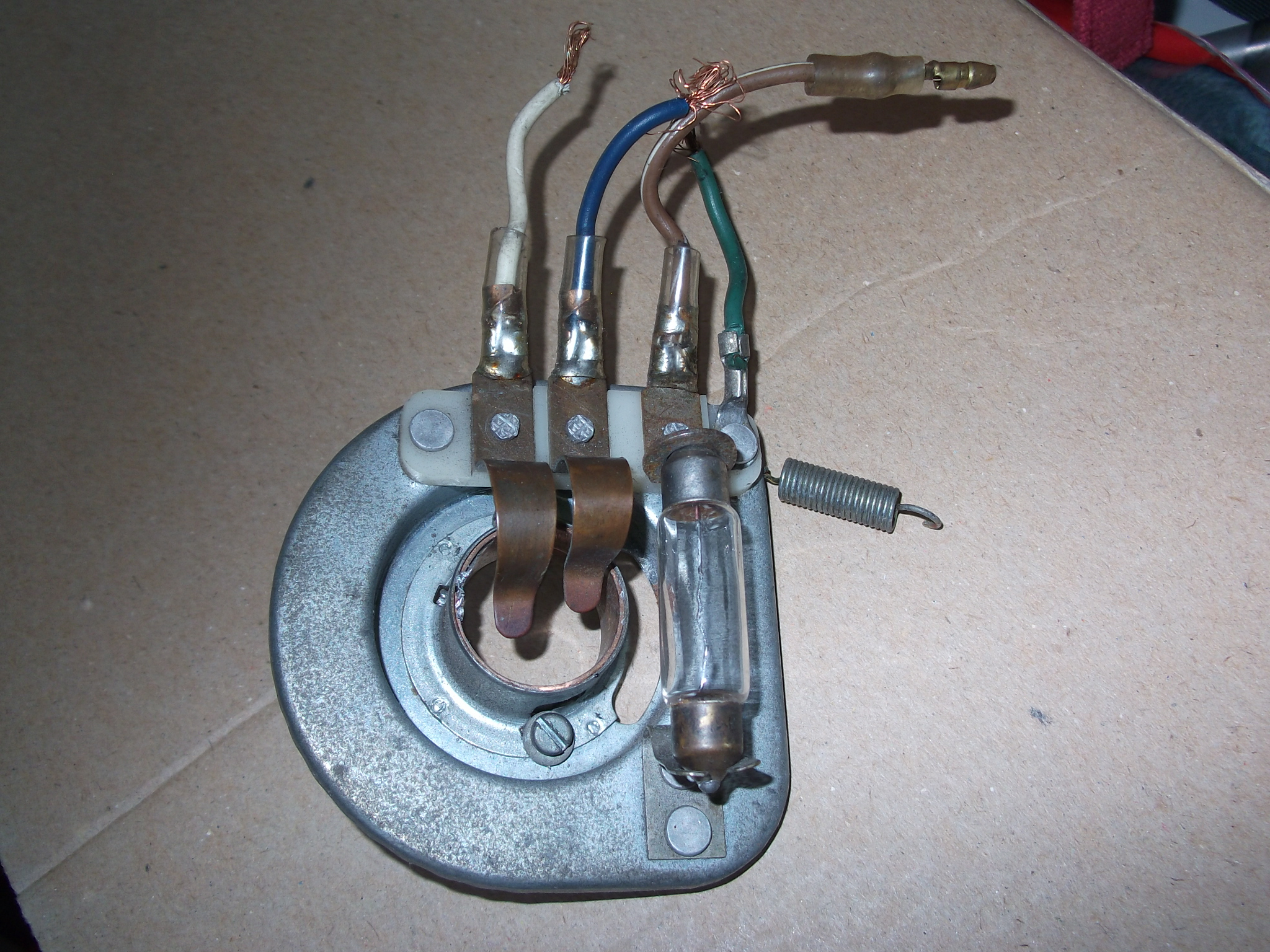

3: Er zitten 2 kleine fittingen in het Km teller huis. Een voor neutraal stand en een voor verlichting. Althans dat
denk ik. Nu heb ik 2 van deze kleine fittingen, 1 heeft 1 draadje eraan, de ander heeft 2 draadjes eraan. Klopt dit
en zo ja waar hoort welke ?

moet je de teller even er uit halen. die 1ne draad(bruin) is teller blad verlichting de andere met 2 draden is neutraal
