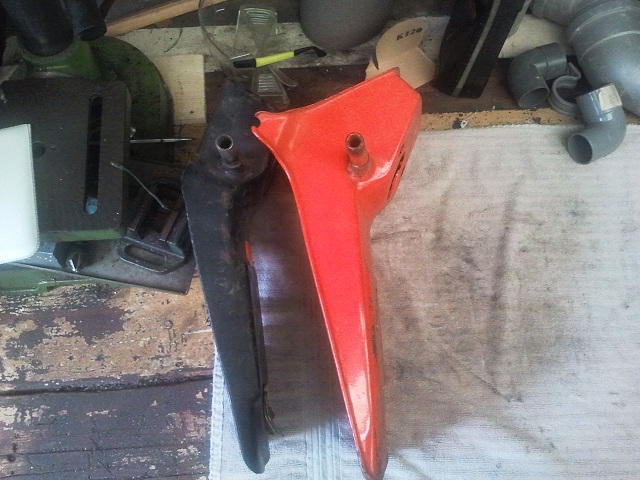

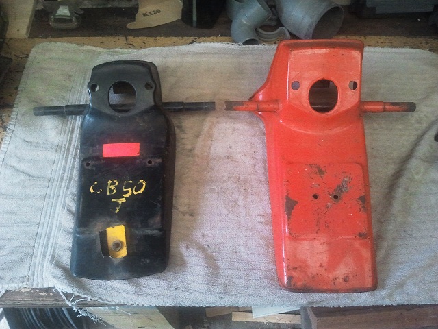

He Super mooi ding zeg!
je verhaal klopt niet helemaal trouwens. In duitsland is juist geen monoseat geleverd, in belgie juist wel.
Jouw cb heeft alle kenmerken van een belgische F en daar hoort oorspronkelijk niet de duo seat op,
zoals er nu op zit, maar dus de mono.
Je achterspatbord is het 'bewijs' dat ie er ook ooit opgezeten heeft. Bij de duo seat hoort een spatbord
met een schuin weglopende bovenkant, die past in dat zadel. Jouw spatbord heeft een recht, en smaller, bovenstuk,
wat past in de rechte kont van de mono seat.
Daarnaast hebben er zo te zien nooit duuo seat stepjes achter opgezeten...de lak zit nog op de bevestigings punten.
Hee maar, je gaat die uitlaat er toch niet echt afhalen? Ik zou je adviseren die te laten zitten, ten eerste zijn ze zeldzaam,
zeker in die staat, ten tweede rijdt er niets zo goed als die uitlaat. Daarnaast is ie te mooi om te vervangen
door een aftermarket ding, maar dat is een kwestie van smaak.
xenophobe schreef:
xenophobe schreef:
CB50dude schreef: Ik dacht dat de F altijd zo'n zadel met rond kontje had?
Desalniettemin een mooie CB!
Er zijn vele die er zo over denken, maar de Belgische versie had een buddyseat,
vooral de Duitse versie en de Cb50S had de kontkoffer.
links het f-type spatbord, zoals jij er op hebt, rechts die van een duitse j...voor de duo seat.

Het is raar, want het is een volledig originele en 100% Belgische Honda CB50F :p

behalve het zadel dan :wink:
...maar mooi hoor!
die plastik kontjes gaan altijd stuk, en zijn bijna niet (heel) aan te komen. de zadels gaan nog wel, hoewel ook niet goedkoop, maar die kontjes zijn echt lastig.
dat zal wel de reden zijn dat ie vervangen is door een gewoon duits zadel.
Berichten: 1935
Re: Honda CB50F
Toch wel ook in België geleverd met dikke reet zadel.
Mijn eerste "F" -je had ook een dikke reet zadel, was helemaal origineel en onversleuteld.
Het gekke is dat het onderdelen boek geen F-je kent met dikke reet zadel. Misschien dat het dikke reet zadel toch optioneel was..
De engelse CB had voor zover ik weet een monozadel.
Dan heb je om de verwarring nog groter te maken een "general export" type, de S, de JX, de DK, de Jb, de DM, de SA, de B, de Je en de G.
