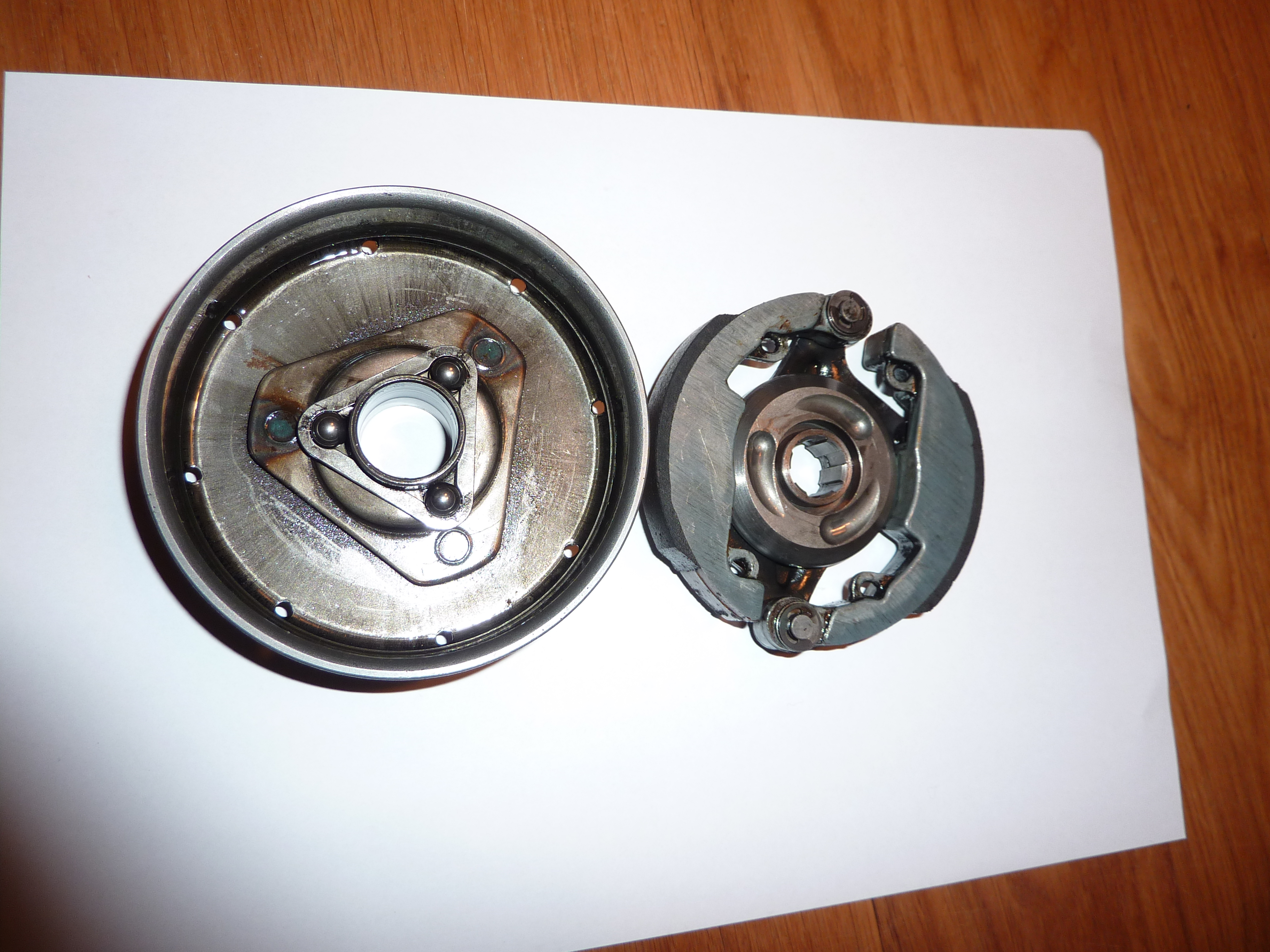

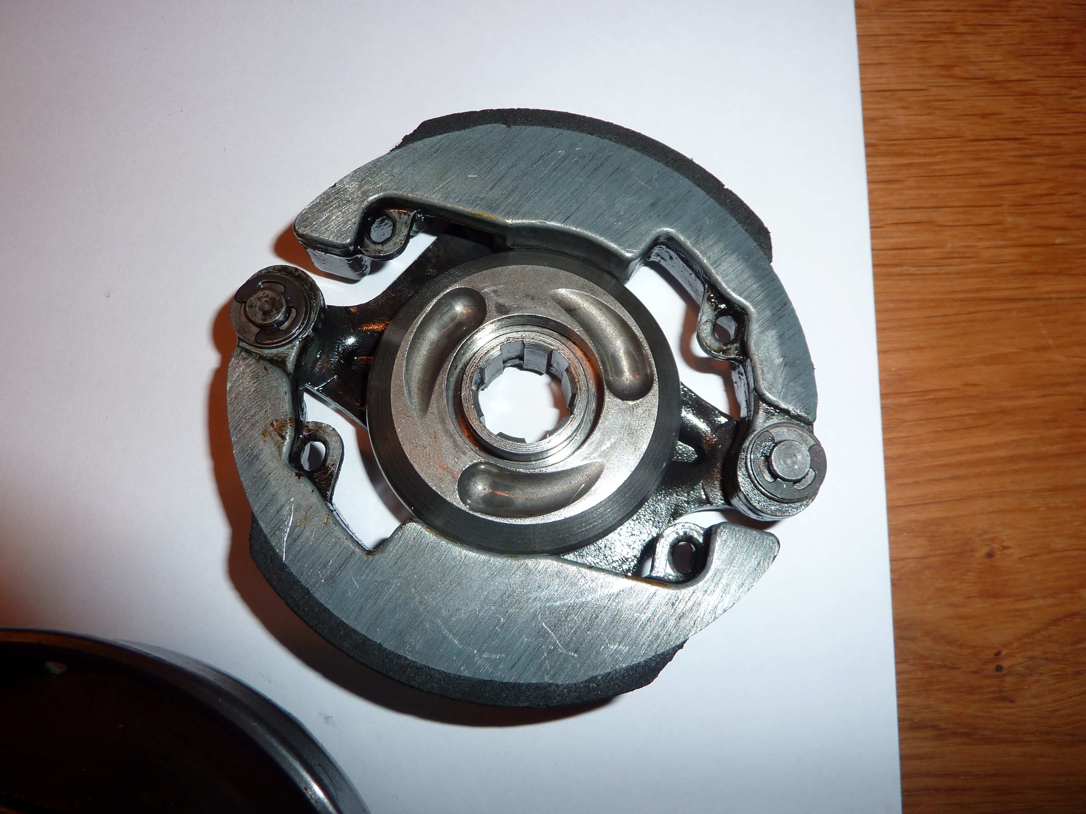

Hallo, ik heb een probleem dat de novio slecht optrekt, en het achterwiel blijft meedraaien, ook als je stationair loopt (voorzover die dat doet, gaat erg slecht) Nou heb ik gemerkt toen ik de koppeling eruit had dat de koppelingstartplaat met de kogelbanen (zo heetie bij leertouwer) bij gemonteerde veertjes klem zit tussen de koppelingsegmentjes. Daardoor probeert hij eigenlijk altijd al een beetje het koppelinghuis mee te nemen, waardoor je achterwiel mee gaat draaien. (Kunnen jullie het nog volgen?) Moet er niet een beetje ruimte tussen de startplaat en de koppelingsegmentjes zitten zodat hij beter vrij loopt? Dat de koppelingsegmenten door de middelpuntvliedende kracht bij hogere toerentallen naar buiten gaan en tegen het huis aandrukken snap ik, maar hoe die kogeltjes met dat startplaatje werkt begrijp ik niet.

Van een novio heb ik geen kaas gegeten maar de vespa ciao en de citta gilera werken met hetzelfde systeem ongeveer.
Als de normale koppelingsveertjes wat oider worden en wat slapper houden ze de segmenten niet ver genoeg meer bij elkaar en zorgt het ervoor dat je achterwiel mee draait als hij stationair loopt.
Simpel systeem en heeft niets te maken met je startsysteem.
Wel een mooi trukje wat wij altijd met de citta deden.
Iets strakkere veertjes er in zetten, maakt het blokje wat meer toeren voordat de koppeljngsegmentjes aangrijpen en trek je met wat meer toeren weg en dus redelijk sneller op.
Succes
