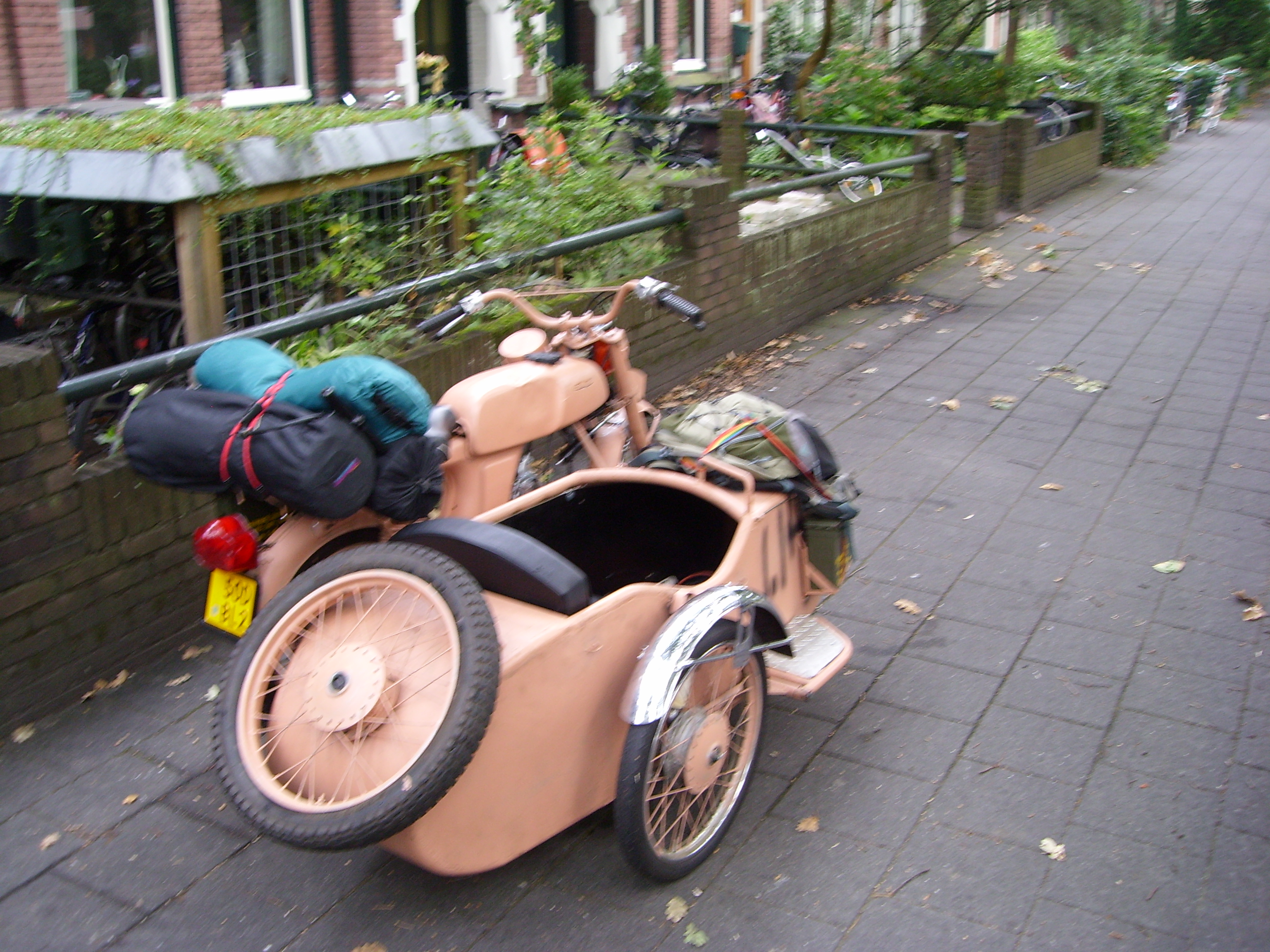

Ooit in een ver grijs verleden de boel wel eens op Hondaheaven gegooid maar nu toch ook eens hier.
Van alle reserveonderdelen (lees gecrasht frame, oude meuk en optisch leuke onderdelen) eens een creatie gemaakt tijdens mijn opleiding.
Na een welverdiende vakantie door Nederland (2300 Km) met een maat van mij was de testfase over en was het tijd voor het mooimaken.
Helaas kwam er een klein ongelukje tussen wat tot een total-loss van zowel auto als brommer leidde. Het prille begin, teken en rekenwerk was klaar nu bezig met de opbouw fase.
Veel geluk met de materiaalkeuze omdat een klap van 80km/u door een auto in de bak dezelfde bak mij flink heeft gered van allerlei engs. Bepakt en bezakt voor de trip, met achter het stoelje in de bak een krat vol creativiteit en fantasie Het strand op ging prima, eraf viel tegen... maar met hulp van 4 man en de 70cc 3-bak toch nog gelukt.
De autoradio is volledig droog en veilig weggestopt met kleine gel-accu in het leger kistje.

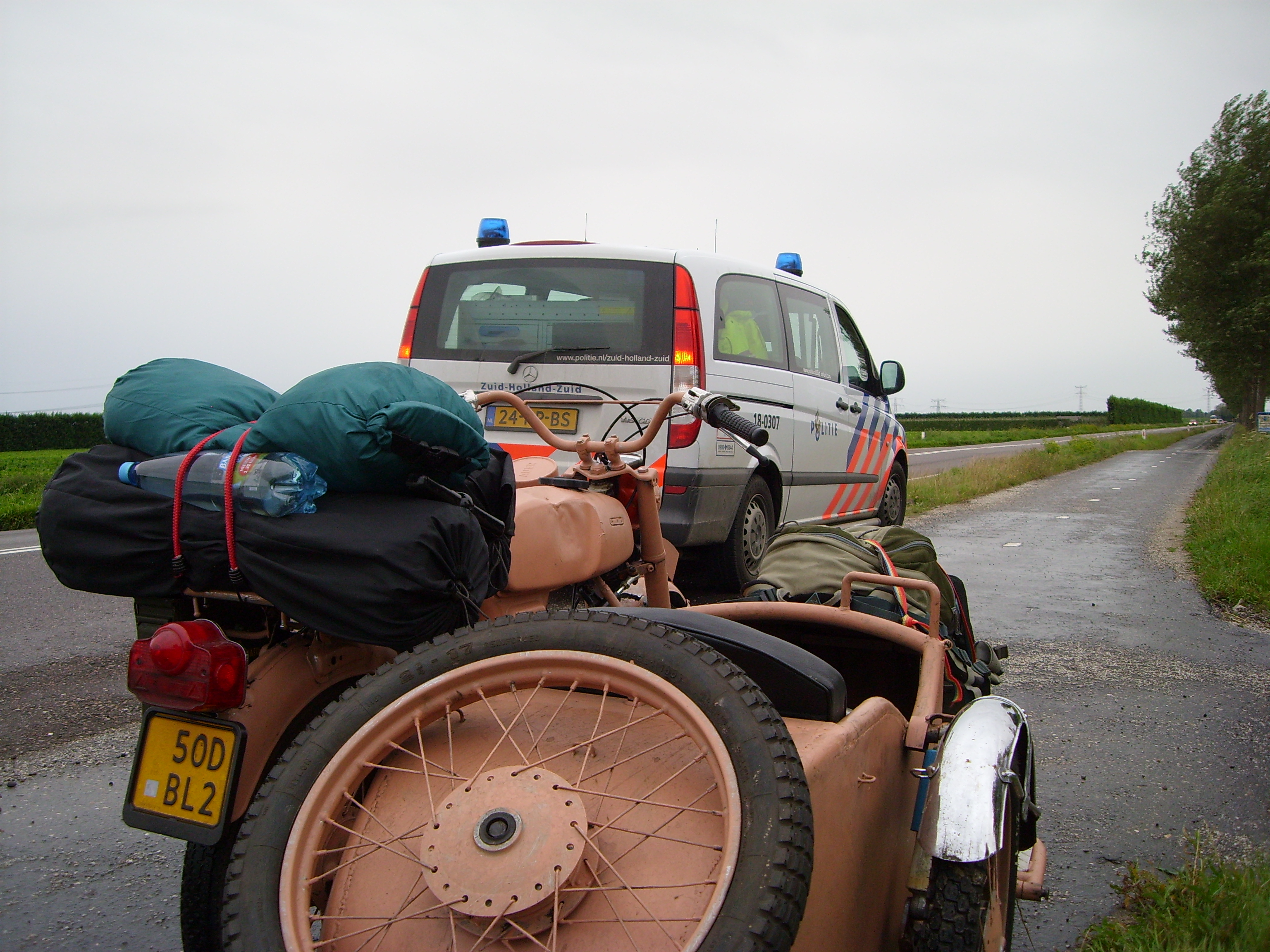

Speakers onder de stoel en een functionele antenne voor de overnachtingen in het bos. De politie wou ons graag op de foto zetten en met veel gelach wensten ze ons nog een goede vakantie

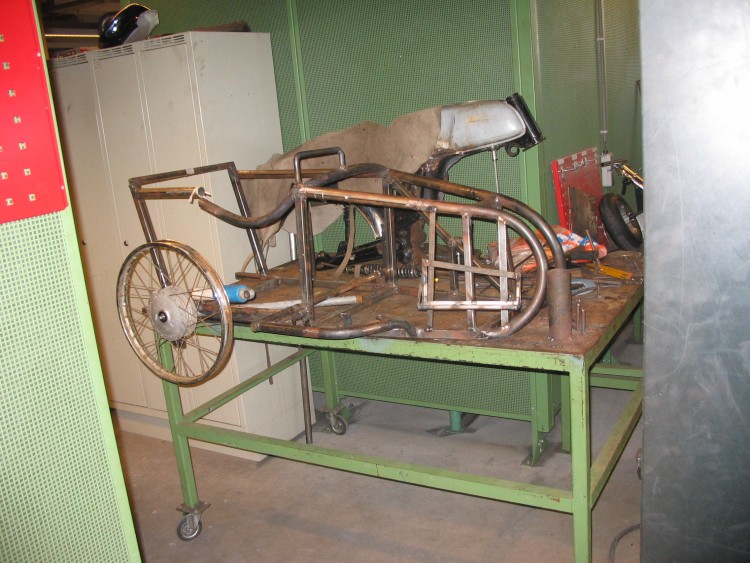

De tekeningen heb ik helaas niet meer.Blootkonijn schreef:JEzuz wat ZIEK heb je daar geen bouwtekeningen van ofzo?
Maar mocht je serieus willen gaan bouwen heb ik zat instructies voor je en kan ik wel wat dingen op papier zetten.
Was ook super leuk om op 2 wielen mee te rijden, kon het op een gegeven moment zo'n 400m volhouden je moest de mensen dan zien kijken.
Had er voor de extra stevigheid een CD achterbrug en wiel in zitten maar eerlijkheid gebied me te zeggen dat we halverwege de vakantie het optisch leuke wiel moesten plunderen voor spaken...
Ook het (geveerde en afgeremde) zijspan wiel moest het tijdens de vakantie flink ontgelden en kreeg een nieuw bandje.
Als je goed kijkt zie je rond de bak allemaal kleine beugels zitten.
Ik had er ook een zeil voor gemaakt die hier overheen vastgezet kon worden.
Helaas veeeels te weinig foto's gemaakt omdat ik dacht hem nog optisch mooi te kunnen maken.

Geld hoeft het niet echt te kosten, op materiaal na dan, verstevigen is wel een bult werk.
Het oude frame heb ik deels doormidden geslepen en van binnen compleet kaal gemaakt. Vervolgens heb ik van voor naar achter er een aantal kokerprofielen in gelast.
Ook heb ik net boven de blokbvestigingspunten er een stevige plaatstalen "L" in gezet en deze met kokerprofielen verbonden aan de andere verstevigingen.
Op de verstevigingen heb ik uiteindelijk de bevestigingspunten gemaakt door dwars door het frame een extra kokerprofiel hierop te lassen.
Mijn advies is: Gewoon doen!
