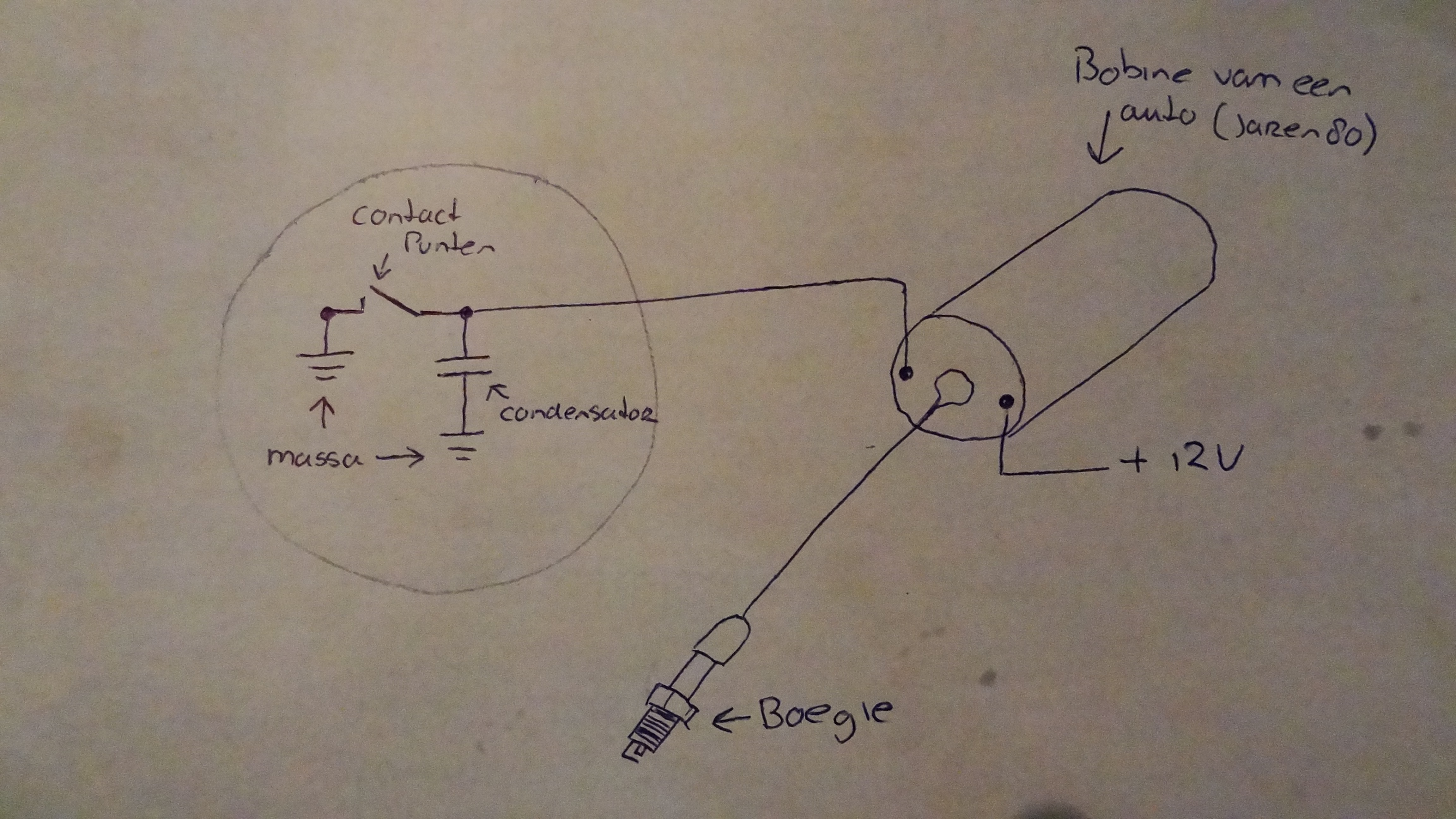

Daarbij zet ik vraagtekens bij de ontsteking. Deze punten ontsteking is normaal voorzien van een spoel die vlak voor tdc een spanning begint te bouwen aan de hand van de naderende magneet in het vliegwiel. Deze spanning wordt kortgesloten door de contactpunten. Bij F is de flux het grootst, de spanning in de spoel het grootst, maar kortgesloten, en dan openen punten. De condensator vreet de eerste overspanning op, raakt verzadigd en de puls gaat naar de bobine die haar werk doet. Dan sluiten de punten weer, de bobine wordt weer kortgesloten en het verhaal begint weer over.
Ik heb momenteel even geen beeld van hoe de ontsteking nu op de accu vonkt, maar andere impedanties en bobines geeft soms problemen. Ik heb dat zelfde gezien toen ik een a-ford uit 1928 ombouwde van 6 naar 12 volt. Ik.nam alleen een andere bobine en was de condensator vergeten. Het loopt en rijdt, maar ik kreeg de timing niet goed en na een tijdje draaien begonnen de klachten.
Als je een schema hebt wil ik er naar kijken, mocht je moedeloos worden en het niet meer weten, en een dagje uit willen. Kom dan eens langs in onze werkplaats in Woerden. Als je.op een zaterdag komt zijn er 10 knappe koppen die allemaal enthousiast zijn om mee te denken.

Neem eens een condensator van een 12v auto. Check ook de polariteit van de bobine.

Ik ben van plan om deze week een condensator van een auto te monteren. Hij ligt al klaar!, moet die condensator trouwens persee dicht bij de contact punten zitten achter het vliegwiel?, of kan ik deze ook in de buurt van de bobine monteren?
De polariteit van de bobine heb ik al bekeken en die is goed. Ik heb hem ook een keer andersom aangesloten maar dat maakte geen verschil. Hij liep, maar nog steeds niet goed.

De condensator mag ook bij de bobine zitten.

Ik kon het niet laten en had eigenlijk geen tijd maar ik heb vanavond een condensator van een auto ontsteking aangesloten.
De condensator achter het vliegwiel heb ik weggehaald en de auto condensator zit bij de bobine. Helaas geen verschil...
