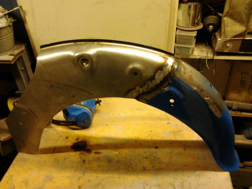

Zo... Weer eens lekker geknutseld vanmiddag.
Die "grijze" Cee moet nog even geschuurd worden..
Die groene ...
Achterkontje gelast aan nieuw middenstuk! Ziet er naar mijn idee netjes uit (moet natuurlijk nog wel afgewerkt worden!)
TIP! Als je een nieuw middenstuk koopt, koop dan ook het bijbehorende kontje bij. Die blauwe past net niet goed, waardoor iets genetische modificatie nodig is ;)
Zie fotootje:
