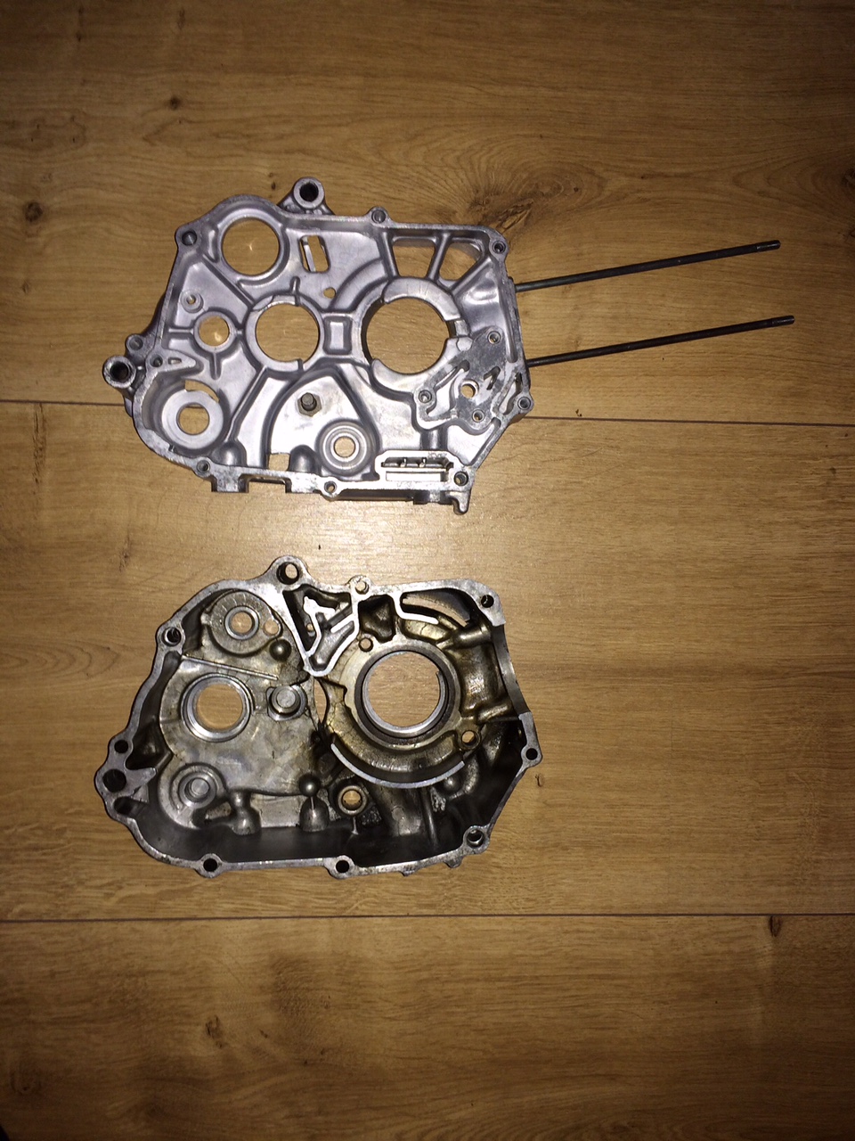

Ik heb zelf goede ervaringen met sodablasting: https://www.youtube.com/watch?v=scBYl3NdSpY
Kan je gewoon zelf doen, mits je over een compressor beschikt.
Zelf heb ik carters gestraald met bakingsoda van de jumbo en dit straalpistool: https://www.hbm-machines.com/producten/ ... aalpistool
Bakingsoda is wateroplosbaar, hierdoor spoel je het eenvoudig weg met water na het stralen. Iets wat bij glasparel of zand helaas niet het geval is.
Ging perfect! :D
Before and after
Before and after
Berichten: 5998
Hey, dat is interessant. En de buitenkant, kreeg je die ook mooi schoon?
Marijn145
Berichten: 61
Bezit: SS50K1
CL70K2 Japan
Bericht door Marijn145 »
Ja, alles krijg je goed schoon. Het gaat wel iets minder vlot als zandstralen.
