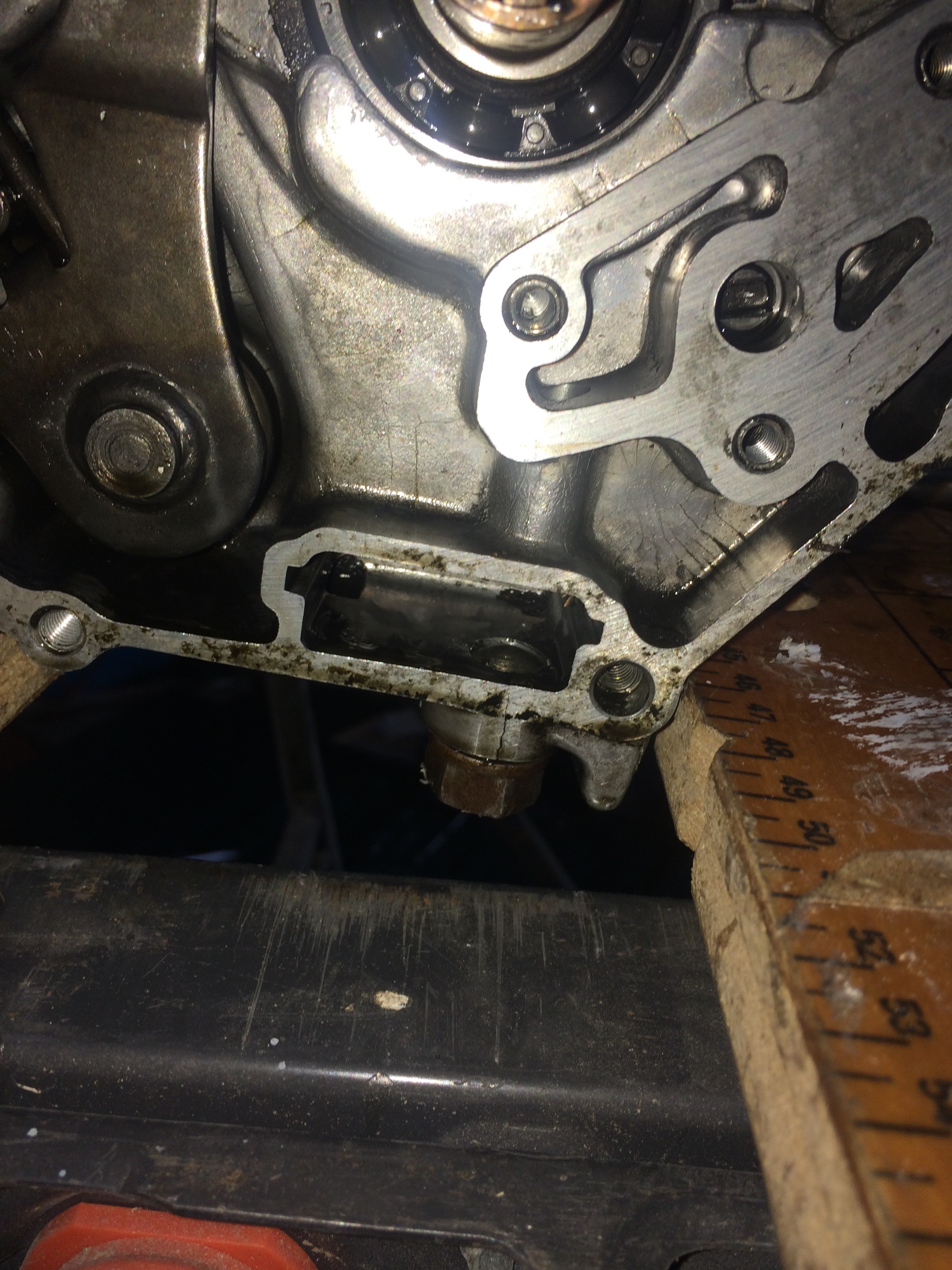

scheurtje ontdekt in het carter bij moertje voor de olie aftap.
Kan ik dit het best oplossen door het carter te vervangen, of zijn er andere mogelijkheden?
mvg Job
Cogito ergo vehor Honda
Berichten: 19635
Zelfs ik vervang ze. Lassen is mogelijk, maar de boel vervormt altijd en gaat op de pakking lekken.
se7ven
Berichten: 1019
Locatie: regio Amersfoort
Bericht door se7ven »
Solderen met durafix is een optie. Vervangen is sneller en makkelijker
