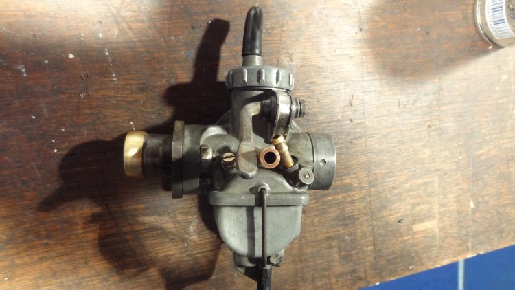

Het verschil in hoogte tussen de carburateur en de brandstoftank is ook goed, ongeveer het zelfde als bij een brommer.
Als ik mijn vlotter bakje los klik dan stroomt er behoorlijk benzine uit het slangetje, en er is op zich ook niks aan verandert in vergelijking mat 25 jaar terug. Dus dat kan het eigenlijk niet zijn.

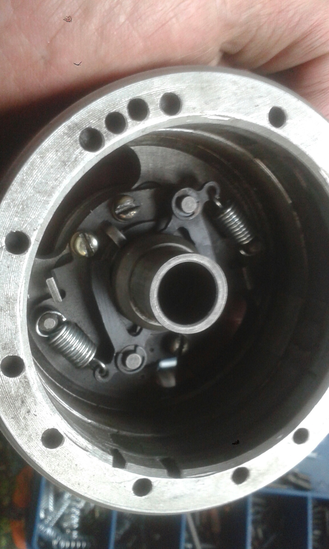

Ik heb wel andere veren op het vliegwiel gezet maar dat is op gevoel gebeurd, ze hebben meer voorspanning en lijken even strak of iets strakker als de originele, maar het blijven veren uit een assortiment doosje.
Ik zal het nog eens proberen met strakkere veren of even vast zetten met kleine ty-wraps of een ijzerdraadje om te testen.

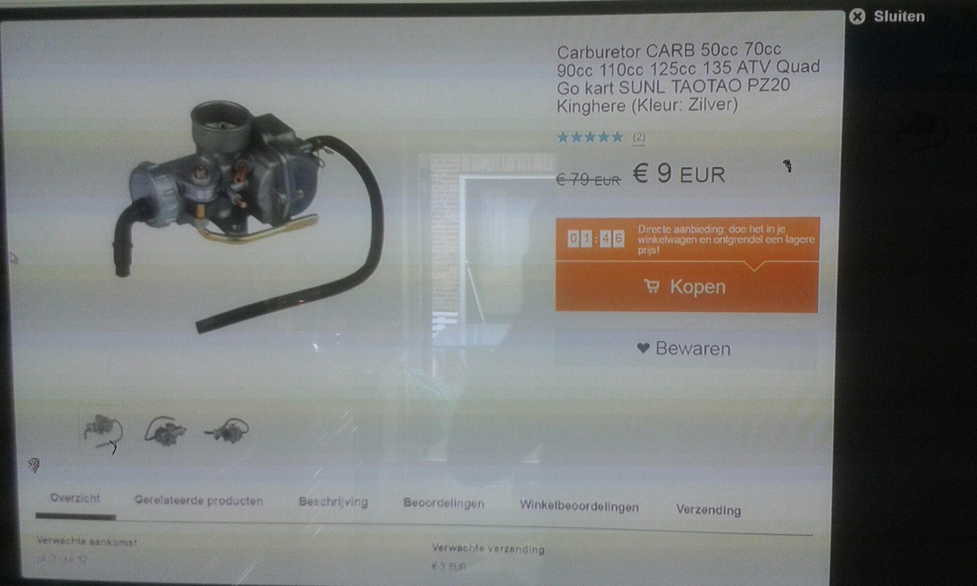

Deze vond ik op wish, zou het wat zijn om een testje te doen?, het kost echt bijna niks, 12 euro incl. verzendkosten.
Geschikt voor lifan staat er bij en de luchtfilter aansluiting is precies het zelfde als mijn kei hin carburateur.
Een nadeeltje, het zal wel een week of 2 duren voor hij hier is. Ik blijf het vreemd vinden, ik heb op dit moment de carburateur voor de zoveelste keer uit elkaar en hij ligt te koken in een pannetje met een of andere universeel reiniger, maar op zich was hij al schoon.

En met dat propaan durf je dat?
Dan weet je zeker of het de carb is.
Let wel bij die nieuwe carb of de steek tussen de gaten goed is!
En is 20mm niet een beetje groot?
Kijk dan voor een 16:

Ik had even niet gezien dat het een 20mm was, 16mm zou idd veel beter zijn, die er nu op zit is ook zo iets, een beetje ovaal gat zelfs wat ook wel eens de vijl gezien heeft als ik het goed zie. Maar dat maakt niet uit. Hij heeft er ooit goed mee gelopen.
De steek is niet zo belangrijk, omdat het geheel toch een beetje bijzonder knutselwerk is hoef ik alleen een ander flensje te maken met een buisje er op. Dit is de stand waarop de vlotter de brandstof toevoer begint af te sluiten, ik zou niet weten of dat goed is.

Ik zat ook nog een stuk te lezen over de verschillende vlieg wielen, vervroegend, verlatend.
Volgens mij heb ik een vervroegend vliegwiel als ik het goed zie.
Er staat op HITACHI F-120 Moet ik de ontsteking dan wel op "F" afstellen, of staat hij bij hogere toeren dan veel te vroeg?
Ik heb trouwens echt geen idee of dit vliegwiel officieel bij dit blok hoort.

Dat is idd een vervroegend vliegwiel, standaard voor het snelle Belgische blok.

De ontsteking idd op F afstellen, dan vervroegt `ie niet teveel in hoge toeren. Met de stroob kan je aflezen of en wanneer `ie vervroegt.

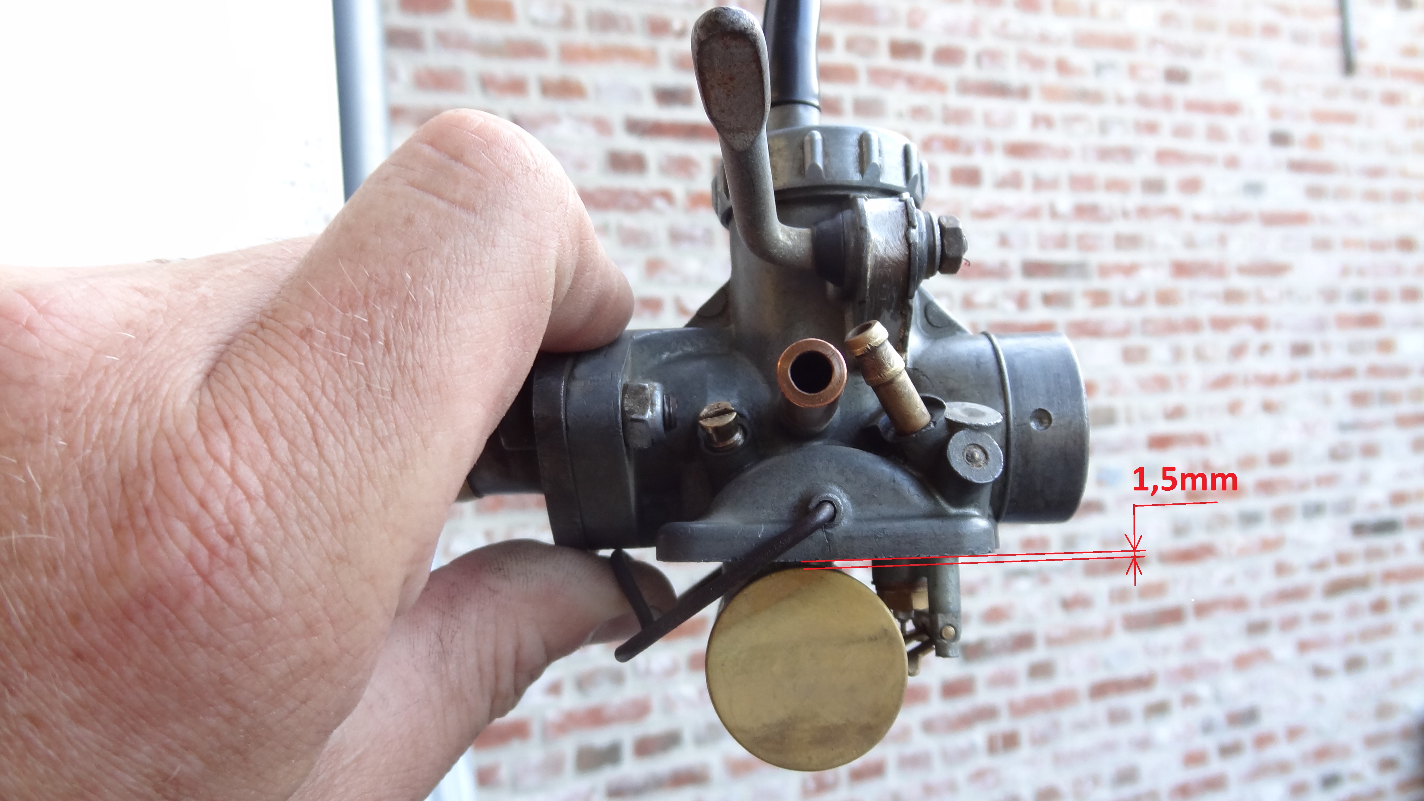

De vlotter moet 7mm onder de rand van je carburateur komen voor een goede stand.
Mits er niet al teveel aan gebogen is in het verleden wat ik niet denk.
Controleer ook eens of de vlotter niet lek is.
Dat wil zeggen klotst hij niet als je hem heen en weer schud.
Ik heb wel eens meegemaakt dat het kreng niet af te stellen viel en gewoon benzine in
de balg had door een slechte soldeer verbinding.
Dan weegt hij zoveel dat ie niet meer werkt en dus een te hoog benzine niveau.

De vlotter moet 7mm onder de rand staan voor een goede stand, dat is dan in de laagste stand neem ik aan.
Waar ik in de afbeelding 1,5mm heb, moet dat eigenlijk 7mm zijn?, of begrijp ik het verkeerd.
Als die maat echt 7mm moet zijn dan begrijp ik dat hij verzuipt, dan staat de brandstof echt veel te hoog. Wat me ook steeds opvalt is dat als ik met de stroboscoop de ontsteking bekijk de merktekens op het vliegwiel niet echt stil staan en dat het daardoor moeilijk af te lezen is. Zou ik de veertjes nog wat strakker maken? (natuurlijk eerst de vlotter verbuigen mocht dat nodig zijn, een ding tegelijk veranderen)

Vlotter bovenkant moet 7 mm onder de rand.
Dus als je hem naar boven drukt.
Nu staat hij in de onderste stand en zal nooit de naald indrukken om af te sluiten.
Waarom strakke veren bij een vervroeger?
Dan kun je hem net zo goed vast lassen.

Precies, met die strakke veren breng je de vervroeging om zeep en kun je net zo goed met een vast vliegwiel op pad gaan omdat deze later(te laat) gaat vervroegen.

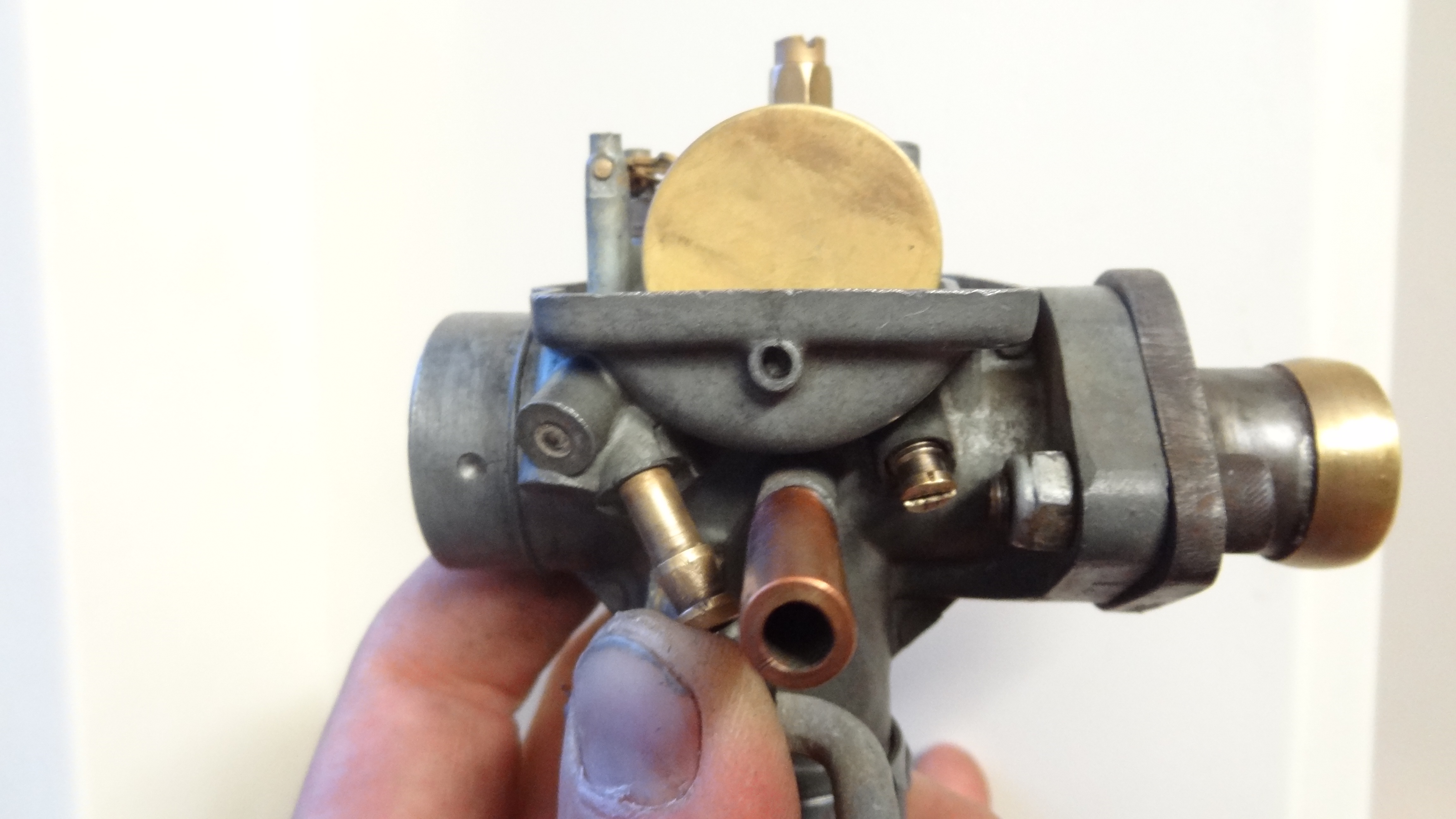

ps. De makkelijkste manier om de vlotterstand te meten is door de carburateur op zijn kop te houden.

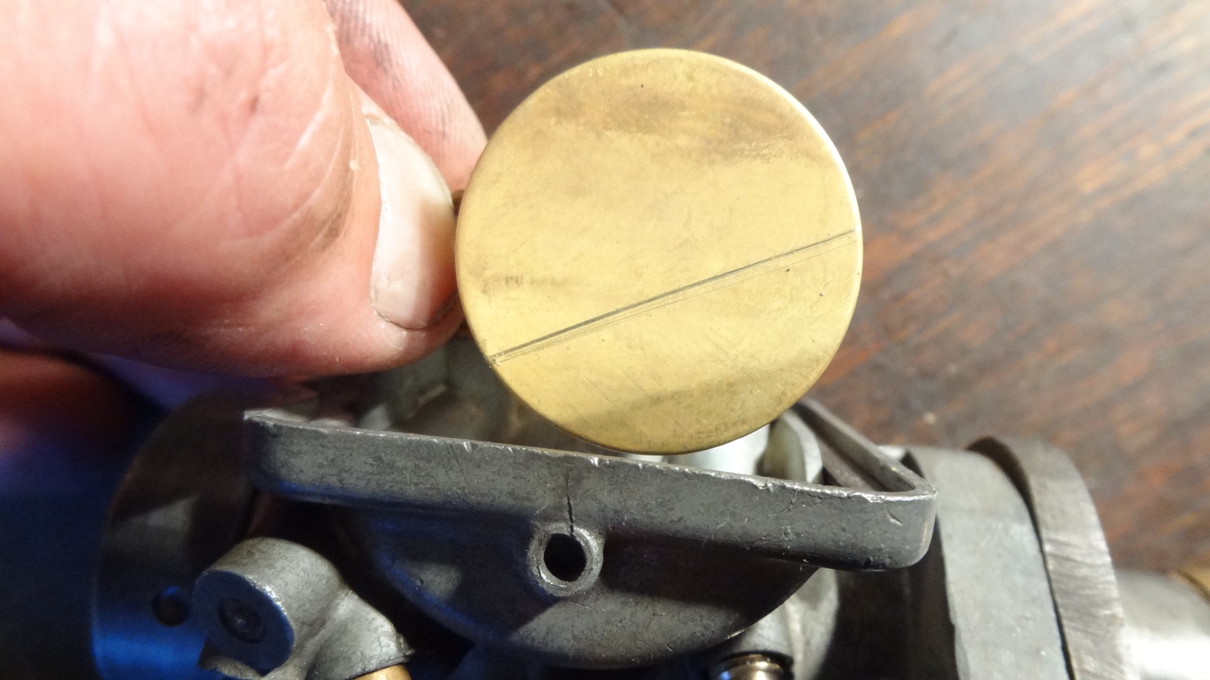

Ik houd hem op zijn kop en ik heb een lijntje gekrast om te kunnen meten hoe diep hij er achter valt.
Ik meet 11,5mm dat lijkt me dan niet goed, 4,5mm te ver?
Het zou wel mijn probleem kunnen verklaren...

Ja is wel teveel zo.
Dus zo buigen dat de vlotter afsluit bij 7mm

Gisteren heb ik de carburateur met de aangepaste vlotterstand gemonteerd.
Dit komt blijkbaar echt heel nauw.
Het vlotterniveau was volgens de gegevens te hoog en ik heb hem afgesteld op 7 mm, eigenlijk iets minder om eerlijk te zijn.
Maar dat was direct foute boel. Dan liep hij redelijk maar dan trok hij de vlotterbak te leeg en viel uit.
Als het niveau iets te hoog staat dan staat hij stationair al te verzuipen.
Na veel buigen, afstellen en proberen heb ik een stand gevonden waarop hij redelijk liep.
Ik moest dan nog wel de gas naald in de laagste stand zetten en toen leek het wel ergens op.
Het was al veel te laat, dus ik heb maar heel even kunnen testen.
Ik kan niet met zekerheid zeggen dat het opgelost is, maar ik kan ook niet zeggen dat het niet opgelost is.
Ik hoop er zaterdag aan verder te kunnen en eens goed te testen. En dan hoop ik dat dit probleem nu eindelijk eens opgelost is.
Wijzigen van de vlotterstand heeft in ieder geval veel effect, daar ben ik wel achter.
