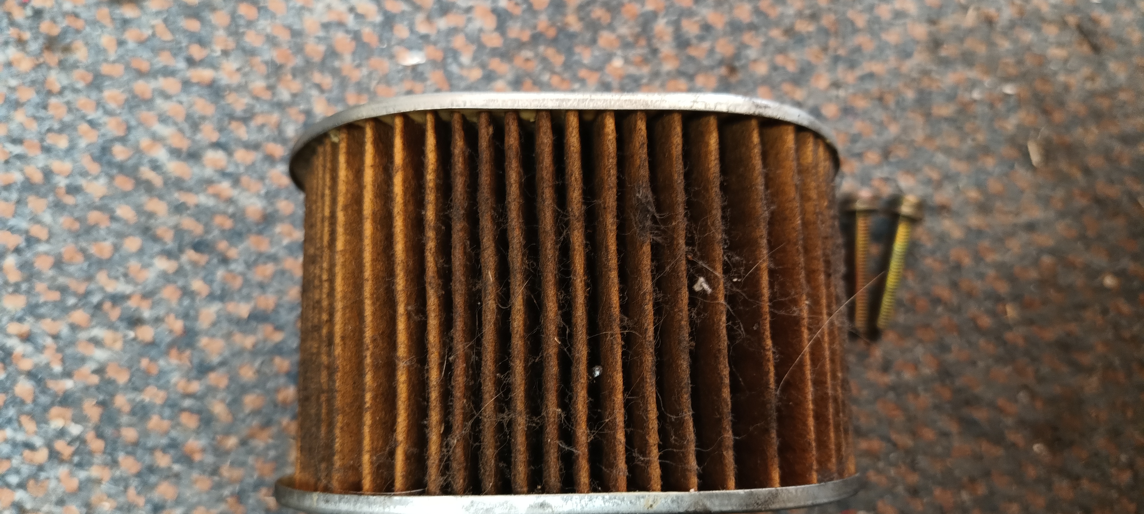

De onderdelen zijn besteld, ook maar meteen een luchtfilter, dat was ook "een beetje nodig" :shock:

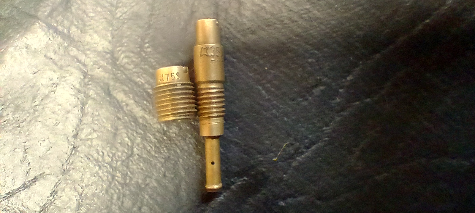

Heb ik weer, zit er een carburateur op met afwijkend type sproeier (blijkbaar gebruikelijk voor nieuwere (Japanse) modellen.Afbeelding
Gelukkig zou een 75 ook goed moeten werken (niet te arm) icm een 72cc en verder stock C50.

ietsje arm is wel goed zo, een 72cc zuigt harder vacuum en trekt dus ook meer benzine door de sproeier dan een 50cc zou doen. het is dan ook mijn ervaring dat een carb voor een 50cc, bij gelijkblijvend luchtfilter en alles, een iets kleinere sproeier nodig heeft voor een 72cc. probeer deze maar gewoon eerst es effe uit.

lil schreef: ↑14 sep 2024 18:05 ietsje arm is wel goed zo, een 72cc zuigt harder vacuum en trekt dus ook meer benzine door de sproeier dan een 50cc zou doen. het is dan ook mijn ervaring dat een carb voor een 50cc, bij gelijkblijvend luchtfilter en alles, een iets kleinere sproeier nodig heeft voor een 72cc. probeer deze maar gewoon eerst es effe uit.
toch raar dat Honda voor de OT Dax dezelfde carbu/sproeiersetup gebruikte op 50cc en 70cc
Ik heb op m'n Monkey, 70-kitje op ori kop sproeier idd luchtfilter wel wat gemodificeerd zodat ie meer lucht kan aanzuigen. Ging anders idd niet goed, zoals je ook aangeeft

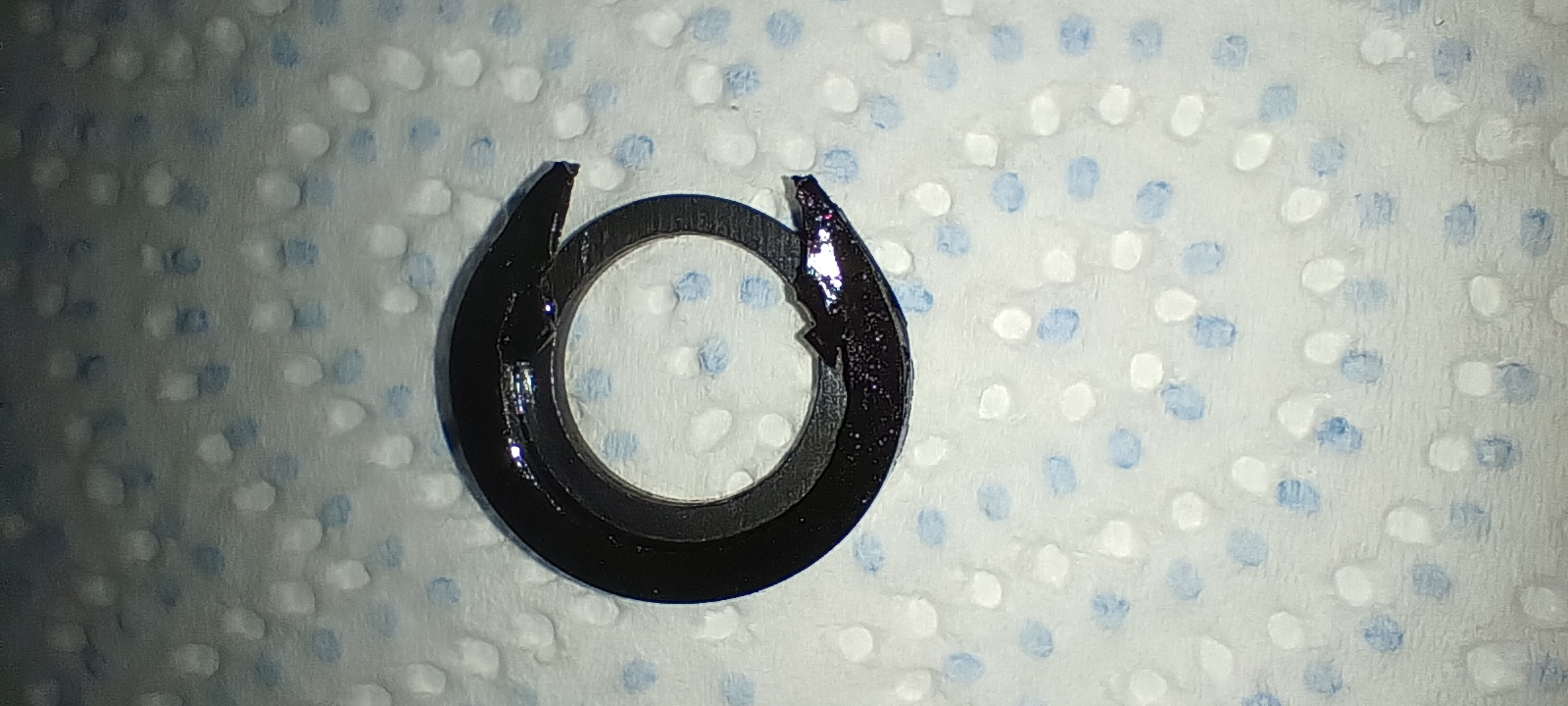

Ook meteen een probleempje/oepsje. Bij zwaardere belasting liep het echt niet lekker (wel eerst netjes goed warm gereden) en toen ik stopte olie uit het ontwatering staatje van de uitlaat. :shock: :cry:
Cilinder eraf en de oorzaak was snel duidelijk:
Die had klem gezeten en bij meer belasting ging ie olie aanzuigen uit het retour kanaal.
