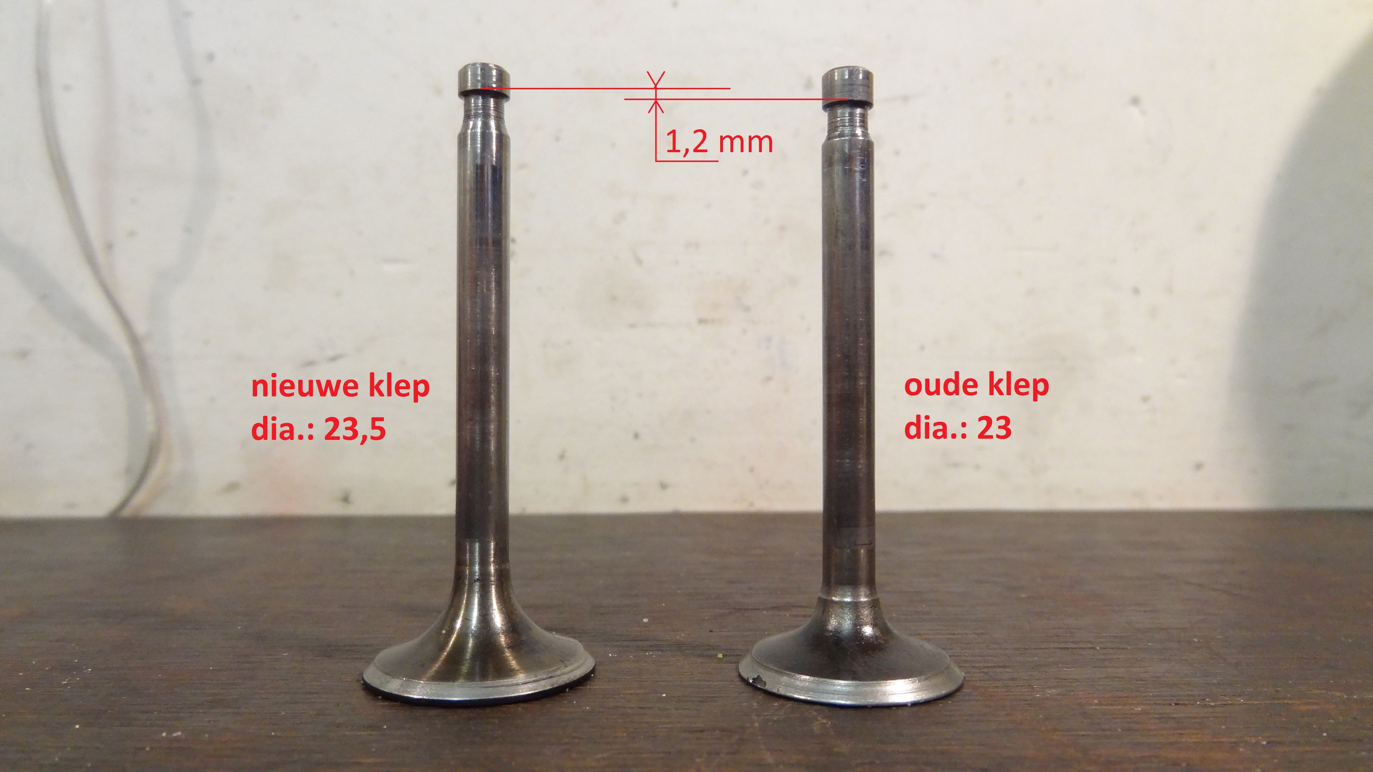

Wat me wel op viel (zie foto), is dat de plaats waar de klep spietjes zitten verschilt.
In de nieuwe inlaatklep zitten de spietjes wat hoger, 1,2mm om precies te zijn. Het verschil is gemeten ten opzichte van de onderkant van de schotel. Door dat de nieuwe klep een iets grotere diameter heeft ligt deze iets minder ver in de zitting, maar de zitting is ook bewerkt dus daar door ligt de klep weer wat dieper. Ik wil maar zeggen, ik vermoed dat de veren van de inlaat klep ongeveer 1,2 mm minder onder spanning staan dan voorheen. En volgens mij kan dit bij hogere toerentallen best een probleem zijn.
Ik ga kijken of ik nieuwe veren kan bestellen en misschien dat ik er zelfs een ringetje onder moet leggen.

Die 1,2mm gaan het verschil in toeren echt niet maken hoor.
Je hebt een klep van een SS waarschijnlijk nu als inlaat, en daar de spietjes iets anders.
Als de veren allebei al slap staan dan zou ik die eerst eens opmeten.
De minimale lengte voor de buitenste veer is 27.8 mm
De minimale lengte voor de binnenste veer is 25.6 mm.
Zijn ze langer dan is er iets anders aan de hand.

Klaas, je geeft een minimale lengte op en zegt als ze langer zijn is er iets aan de hand, je bedoelt als ze korter zijn neem ik aan.
Ik heb mijn klep veren gemeten en de buitenste veren zijn exact 26mm, dat zou dan dus te kort zijn.
Ik heb op verschillende plaatsen gegevens gevonden, ik lees ergens dat de minimale maat 25,5mm is maar ik lees ook ergens (wat jij ook zegt) dat de afkeur maat 27,8mm is...
Hier onder staat 25,5 of is het voor een c310 weer anders?
http://www.brommerforum.nl/kb/artikel/898
Als ik mijn klep zonder veer in de kop steek, en ik doe de spietjes er in en ik trek de schotel naar boven dan meet ik een ruimte van precies 26mm. Dit is bij de inlaat en de uitlaat klep (toevallig?) precies het zelfde. Dat betekent dat de buitenste veren totaal geen voorspanning hebben. Dat kan niet goed zijn.
Ik ga dit in eerste instantie even tijdelijk oplossen om te kunnen testen door onder beide buitenste veren een ringetje te leggen van 1,2mm.

Ik heb 2 ringetjes gedraaid van 1.2mm, en die onder de buitenste veren gelegd.
Het is natuurlijk wel een beetje een beun oplossing maar het is netjes gebeurd en het voelt nu veel beter aan.
Ik kan altijd nog nieuwe veren bestellen.
