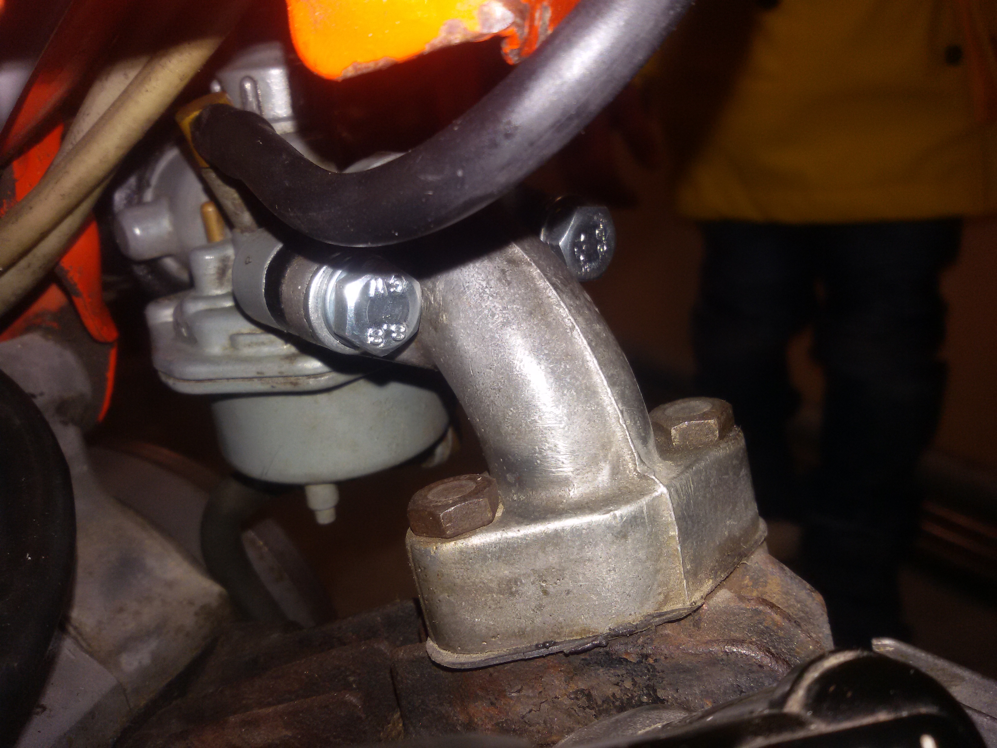

Pffft na een hele lange tijd niet gefröbeld te hebben aan de Novio vandaag toch nog iets kunnen doen, ff het originele Keihin rubbertje van Tom gemonteerd (nogmaals dank Tom). Toen ik er toch vlakbij was gelijk maar even de carburateur uitwendig schoongekwast met remmenreiniger om het 'gevoel' te krijgen dat ik toch nog iets heb gedaan. Mmm het Keihin opdrukje zit nu aan de andere niet zichtbare kant :idea:
Ja je ziet het goed, er mist een bout bij het inlaatspruitstuk. Ik heb de draad eruit gedraaid, sukkel!, het boutje wat erin zat was wel wat kort en op gevoel leek het goed te gaan... totdat. Ik ga kijken of er een langer M6 boutje in kan zodat er nog wat schroefdraadgangen gepakt kunnen worden. Ennuh… eens even rondneuzen voor een helicoil setje om de carburateur 100% zuiver te maken.

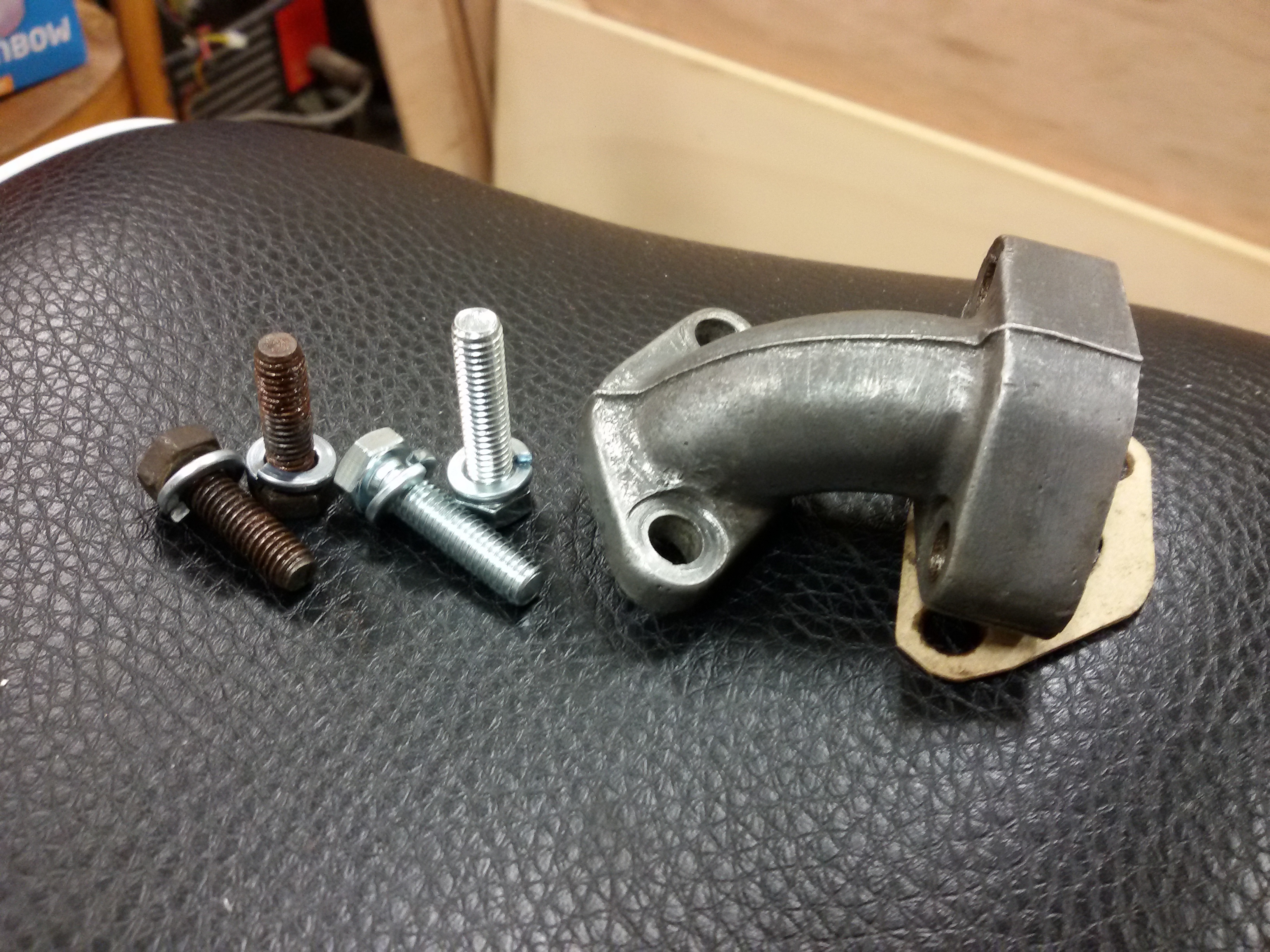

Één boutje van de carburateur was al eens 'geholpen'. Daar liep dwars door de carburateur en het inlaatspruitstuk een M5 draadeindje met aan weerszijden aan M5 moertje. Functioneert prima maar voor mij als autist was dit niet de oplossing. Dus lekker de heli coils erin. Aan de andere kant van de carburateur was het originele Honda boutje toch echt te kort. Draaide een paar gangen in de heli coil maar dan voelde het simpelweg niet goed aan. Dus helaas twee nieuwe glimmende boutjes erin gezet, M6X25 met een veerring. Perfecte lengte en steekt 1 gang uit de flens v.d. carburateur.
Gelijk het inlaatspruitstukje gedemonteerd, dit zat ook vast met M6x20 boutjes. Misschien drie gangen de cilinderkop in :idea: Dat leek me ook niet echt stevig. Carburateurtje weegt niets maar de schroefdraad loopt veel verder door. Dus ook hier helaas nieuwe glimmende M6x25 boutjes erin incl. veerring. Persoonlijk vindt ik dit maar niets, toch kies ik liever voor een goede en kwalitatieve oplossing dan dat ik er voor mijn gevoel te korte boutjes in terugzet. Uiteraard hou ik alle boutjes want weggooien is zonde.
De pakking van het inlaatsruitstuk was 'slecht' beetje rommelig zeg maar. Absoluut met een dun vliesje vloeibare pakking goed te krijgen maar ik had nog wat pakkingpapier. Dus holpijpjes erbij en de schaar, terug naar de jaren 90''! Zelf de pakking maken, wel zo geinig. Weet alleen niet of zo'n papieren pakking ideaal is op de cilinderkop, weet iemand dit?
