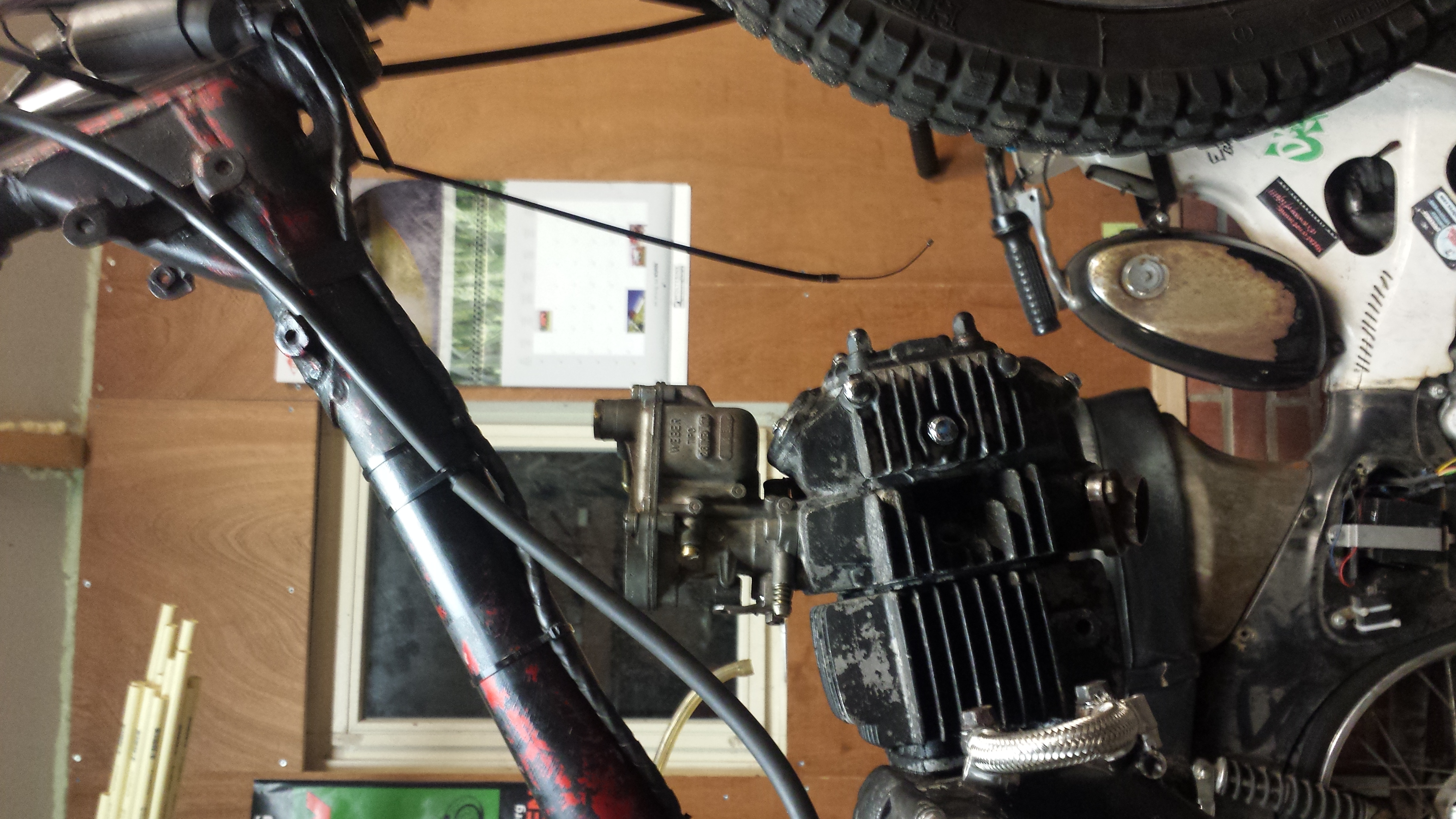

Bart's ATC vandaag gaan oppikken 8-)
Berichten: 5585
Een Xantia zonder uitlaat.
Berichten: 2601

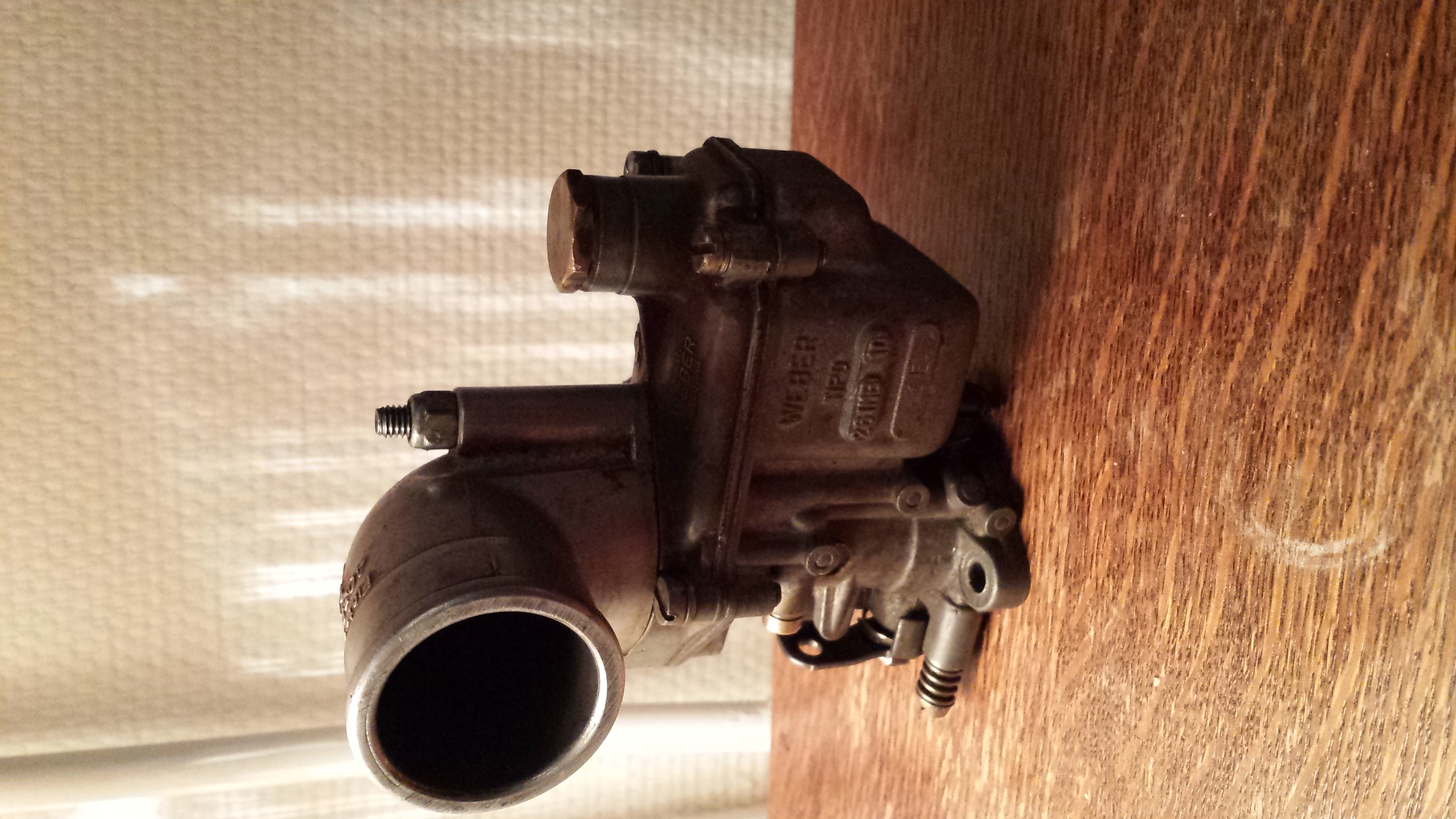

26mm weber
Berichten: 5585
old school.
Berichten: 2601
Ja alleen hoe deed men dat in back in the old days met de gas kabel?
Berichten: 5585
net als bij een chalycarburateur?
Berichten: 2601
Maar eens in verdiepen geen idee hoe het werkt
26mm? is dat niet veuls te groot?
of ga je naar de 190cc?
Berichten: 2601
150cc moet 26mm makkelijk kunnen hebben
32 op 150 doet het ook prima
Berichten: 16952
john schreef:26mm? is dat niet veuls te groot?
Men zet ook een fcr28 op 124cc.
(Ik heb trouwens ook gewoon een vm26 op 150cc, daytona zelf adviseert een pe28. (voor de 190 trouwens een pe32))
