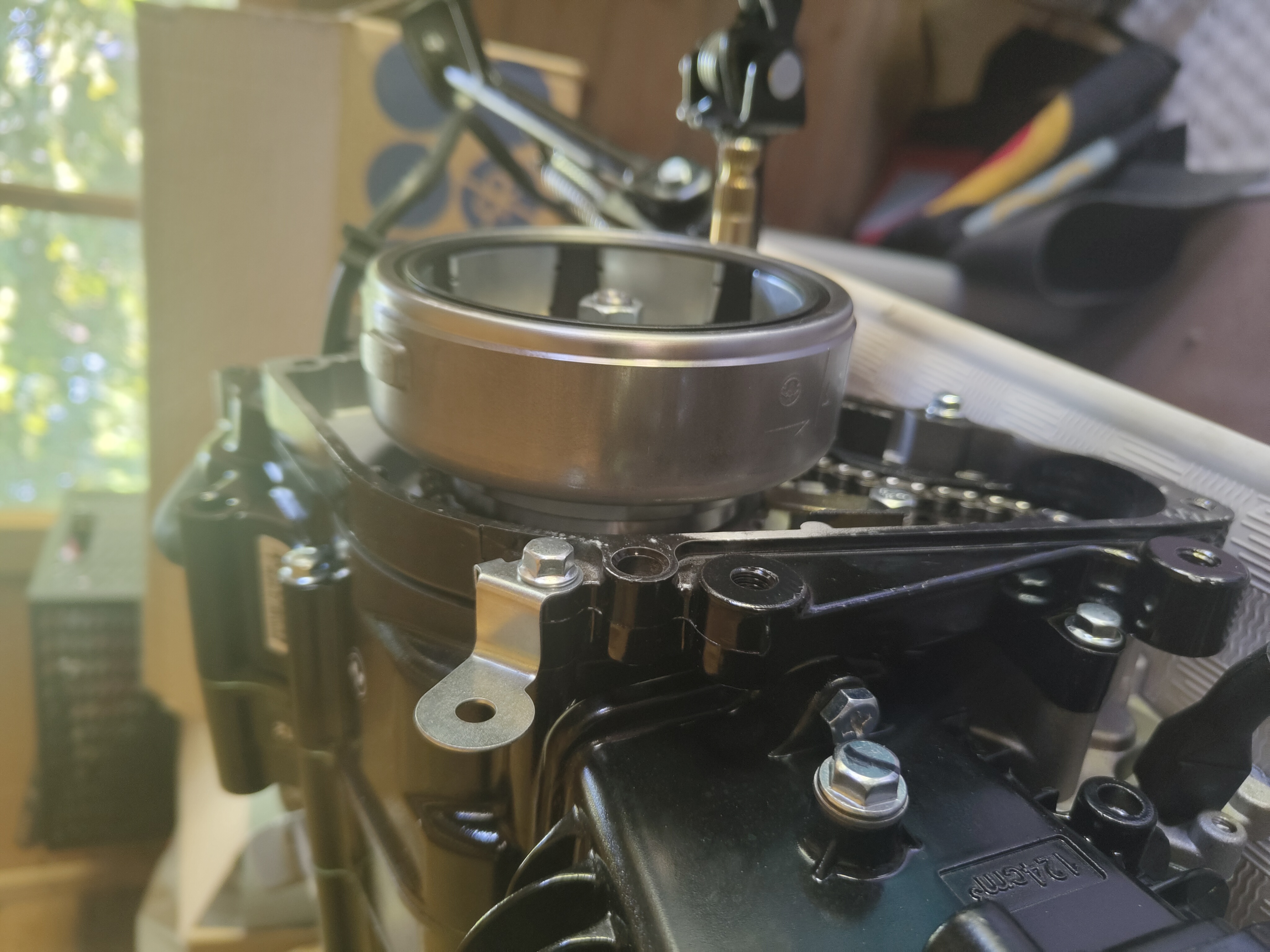

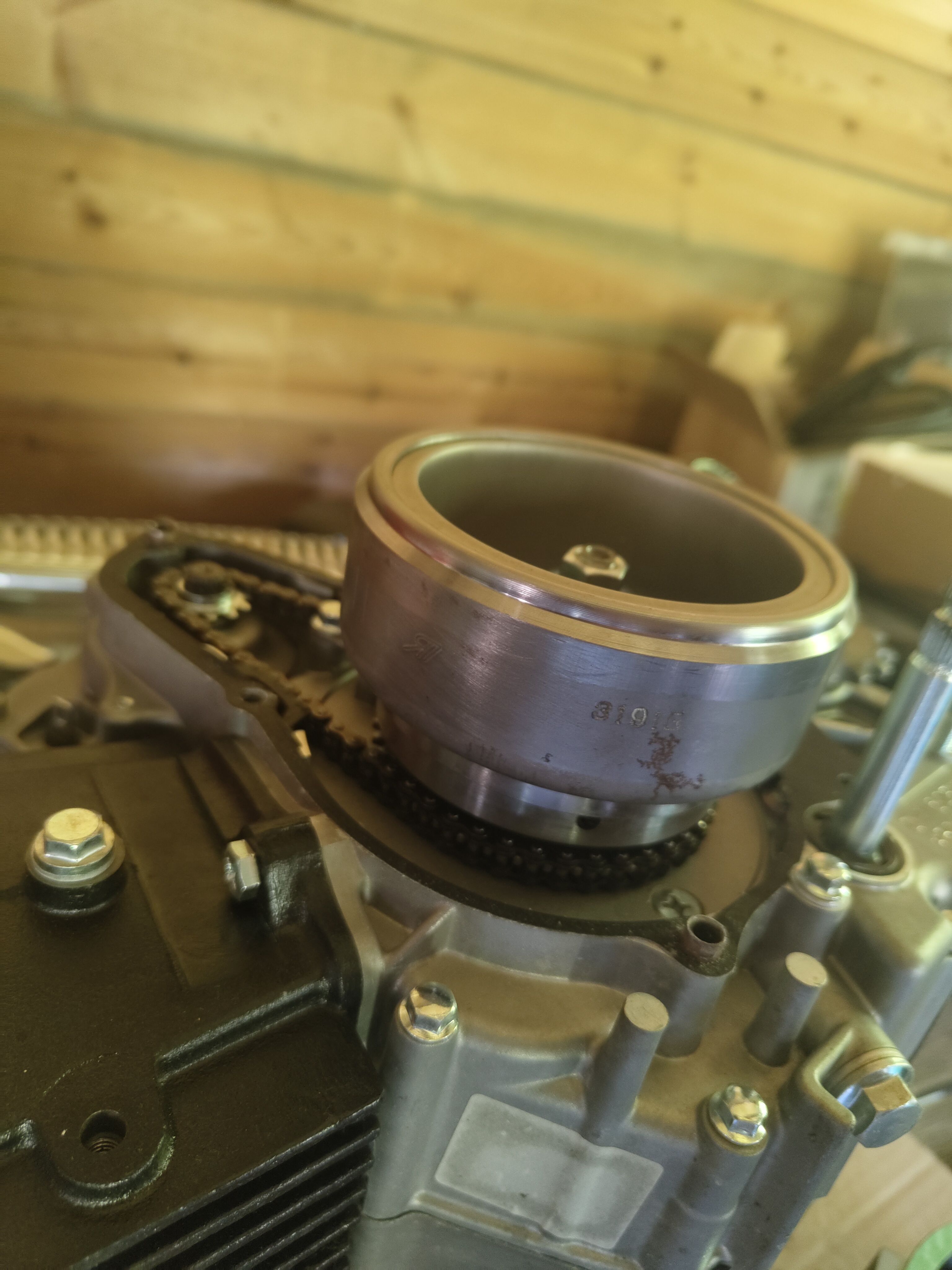

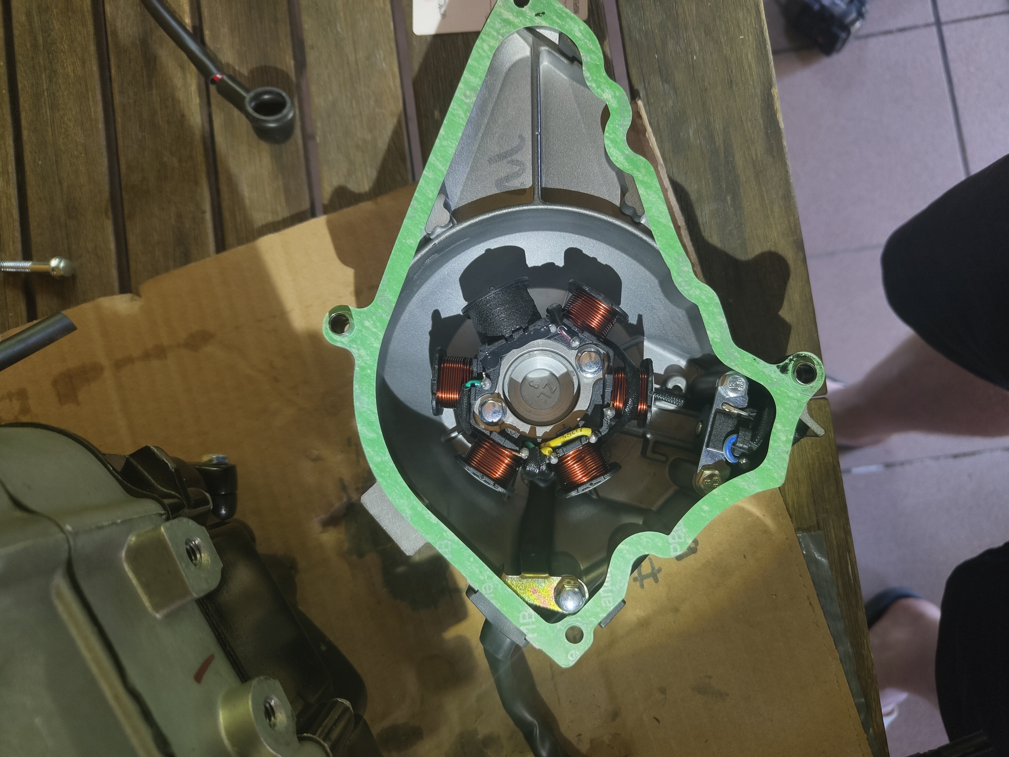

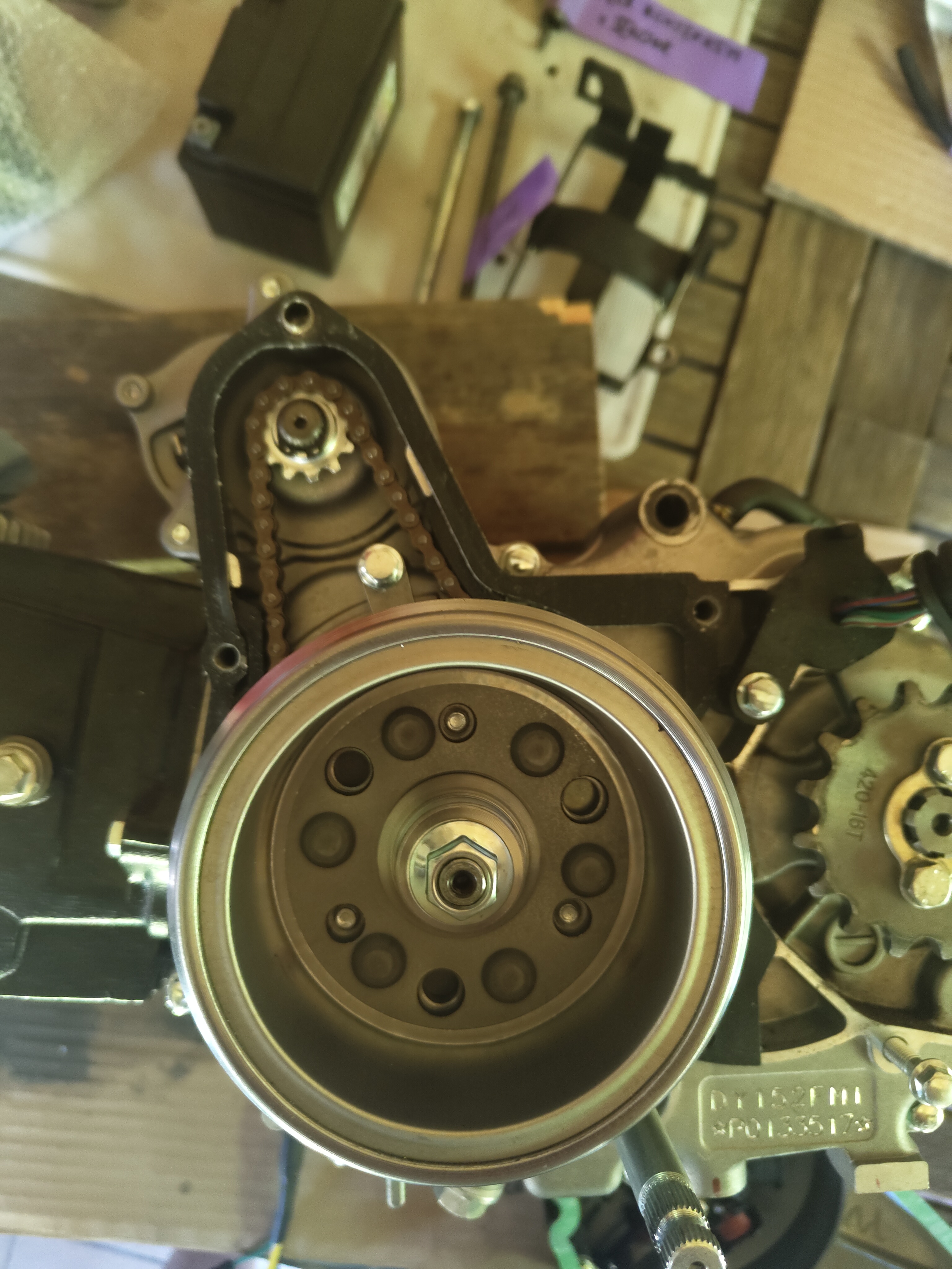

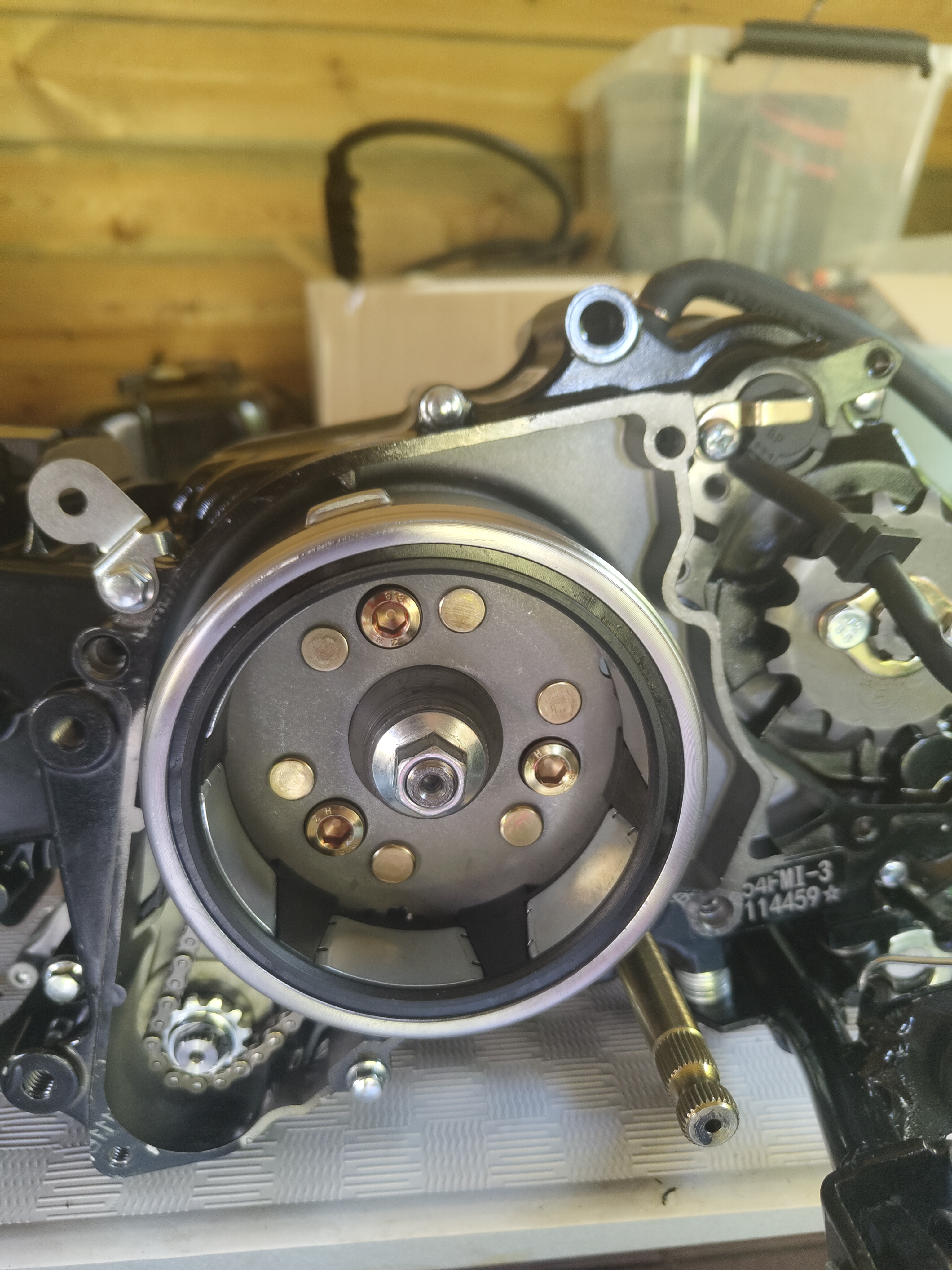

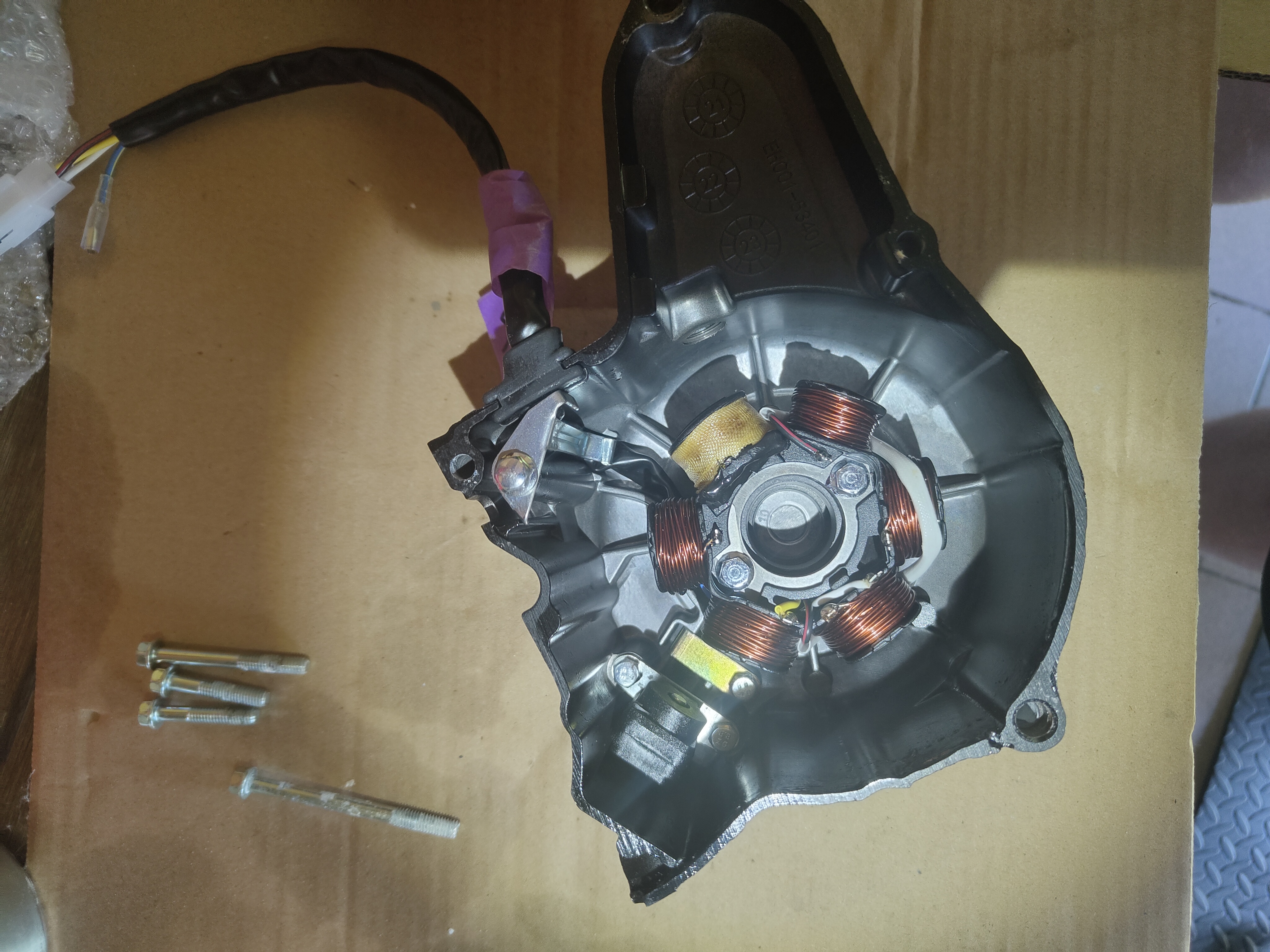

Komt precies toch niet mooi overeen allemaal, in afmetingen dan:
Hieronder foto's van vliegwiel en stator van de 'oude' Daytona:
Hieronder foto's van vliegwiel en stator van de 'nieuwe' Zongshen:
Die sensor aan de stator (whatever het ook moge zijn) die niet het plugje is waaruit de kabels komen is bij de ene hoger (langere pootjes) dan bij de andere.
Vliegwiel zelf heeft een andere diepte.
Koperspoelen zijn dikker in oppervlakte die ze omringen.

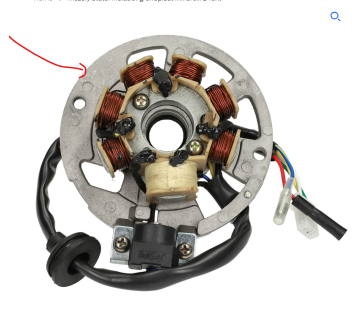

Ik zie nu ook niet meteen wat bedoeld wordt met de grondplaat.
Voor ik het echt demonteer toch even kort hier terug info vragen. Lijkt dit uitwisselbaar?

Bramoto schreef: ↑19 jun 2026 17:23 Komt precies toch niet mooi overeen allemaal, in afmetingen dan:
er werd gezegd: ALTIJD vliegwiel en ontsteking SAMEN vervangen.
