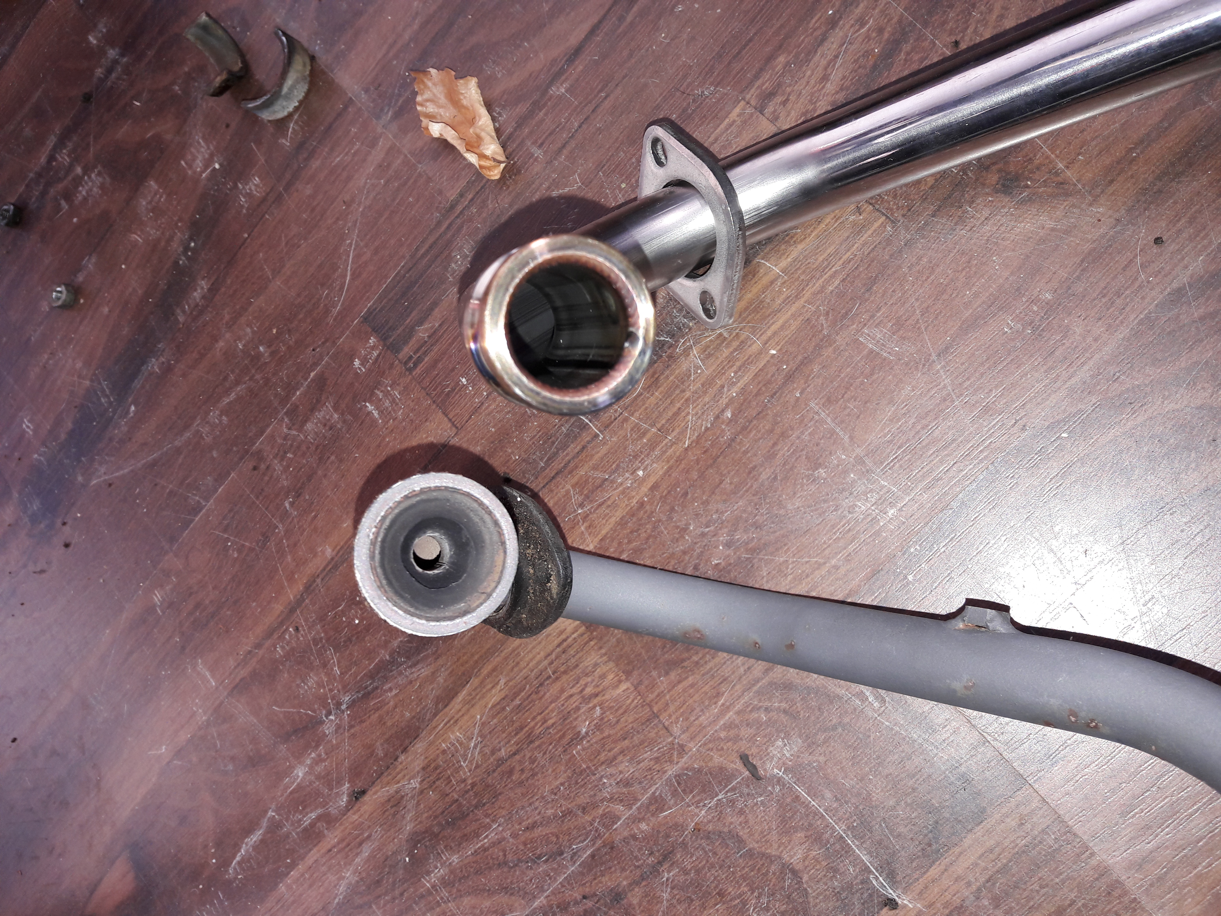

Vandaag een ander uitlaatje gescoord, zodat er meer lucht uit kan. 8-) :lol:
Maakt meteen meer leven, zachtjes ploffen is er wel van af.

Dus... meer lucht verplaatsen, dus.... hardere ploffen, dus... meer snelheid.
Nu nog een grotere carburateur 16mm uitvoering en het zal nog beter gaan.
