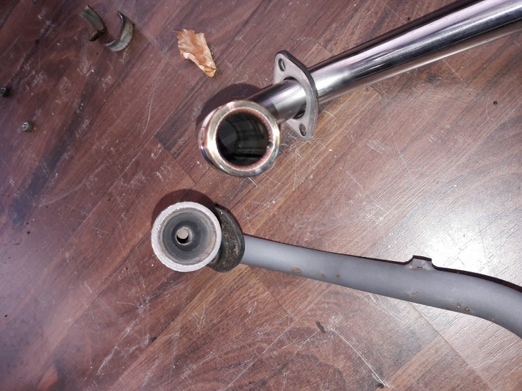

De uitlaat bocht is buitendiameter 18mm.

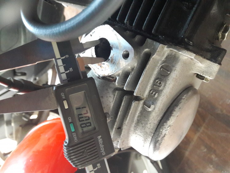

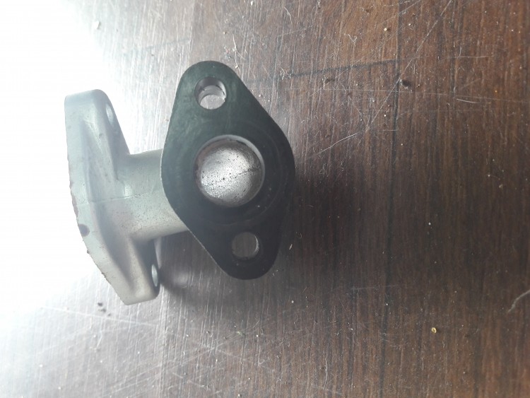

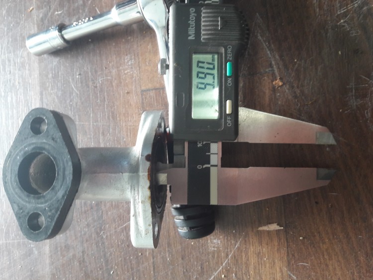

Hierbij wat foto`s en maten.
De inlaat bocht begint met 14mm en vernauwd dan naar 9,9mm aan de cilinderkop zijde.
het gat in de kop is 17mm.

16mm zou zeker helpen dus! EN ik ben vrij zeker dat je uitlaat ook begrenst. ergens een bami uitlaat halen of een kepspijt(kepspeed) of takegawa uitlaat die lijkt op ori (als je ori look wil)
Je kan ook dit spruitstuk lekker uitdremelen

superdax schreef: ↑17 mei 2018 09:04 Hierbij wat foto`s en maten.
als je mij nou dat carburateur setje doet. krijg je van mij een 16 of 18mm setje

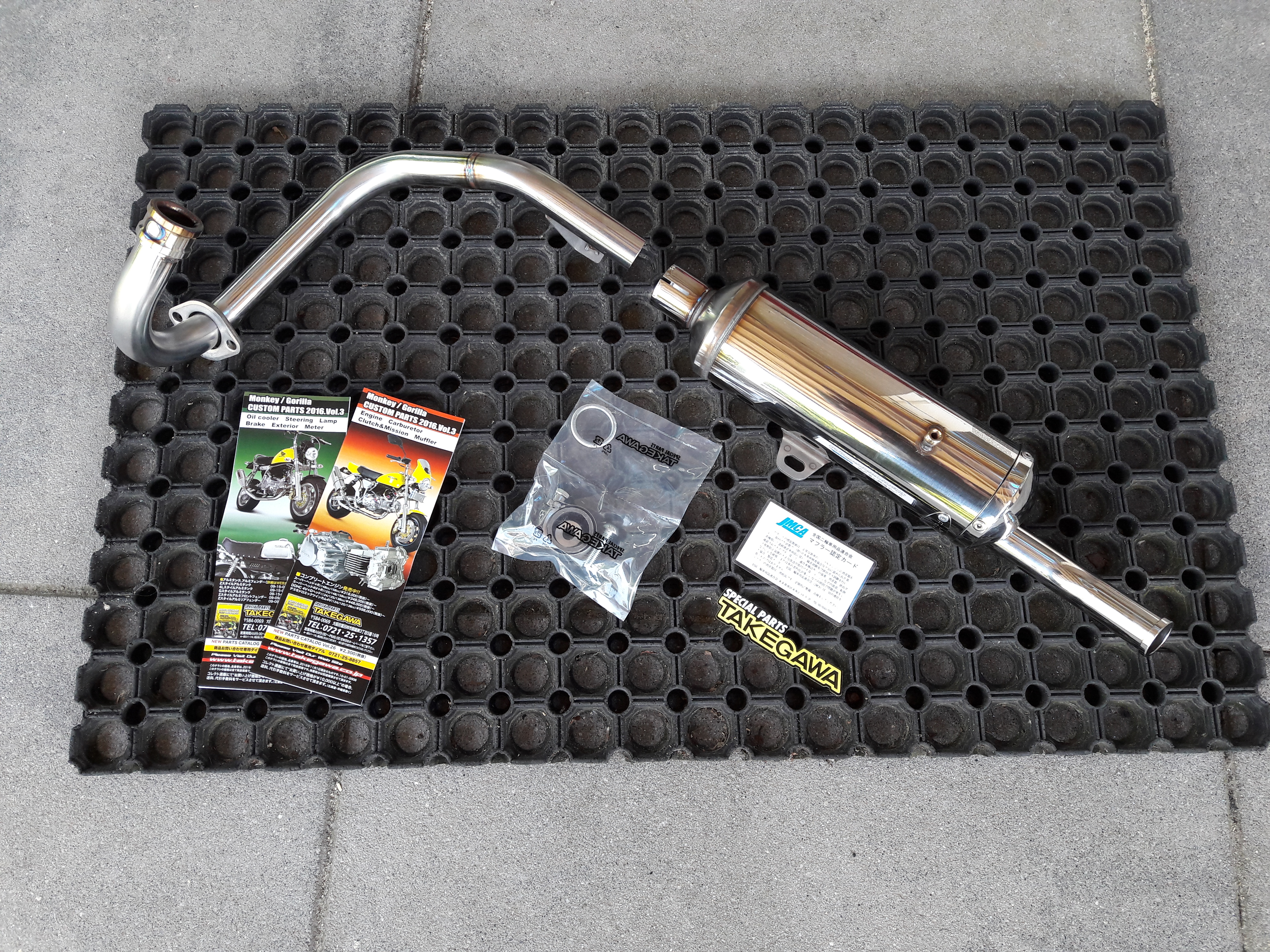

Vandaag een ander uitlaatje gescoord, zodat er meer lucht uit kan. 8-) :lol:
Maakt meteen meer leven, zachtjes ploffen is er wel van af.

Dus... meer lucht verplaatsen, dus.... hardere ploffen, dus... meer snelheid.
Nu nog een grotere carburateur 16mm uitvoering en het zal nog beter gaan.
