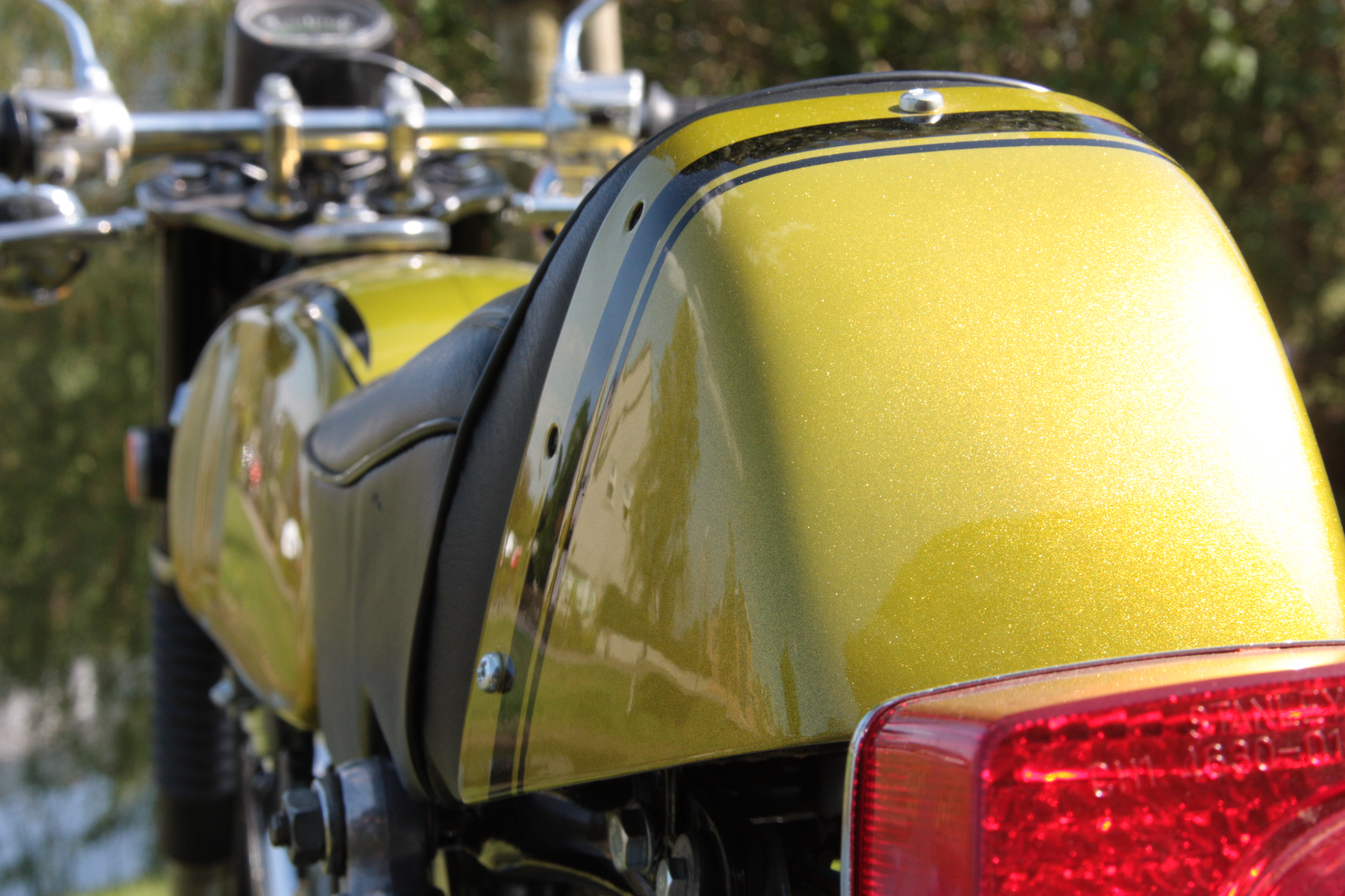

Te zonde van post #1, Tering dat ding is mooi. Superkleur ook
Infuusfoto blijft ook leuk.
