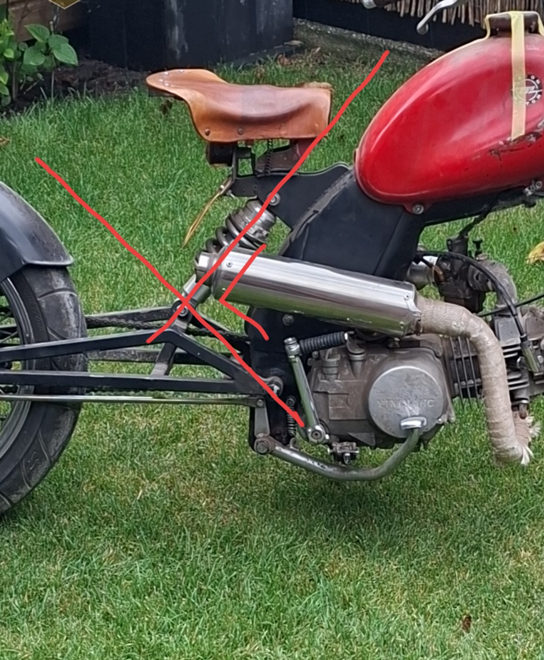

Of lippen eronder lassen, of die dwarsbuis omdraaien, met de kromming naar onder en daar dan lippen op. Nr 2 is meer werk maar lijkt me de krachten beter te kunnen vangen.
Eat shit and die..........

Of ik maak een dikke plaat eronder bij en daar de lippen op, hmm. Vanaaf eens kijken.......

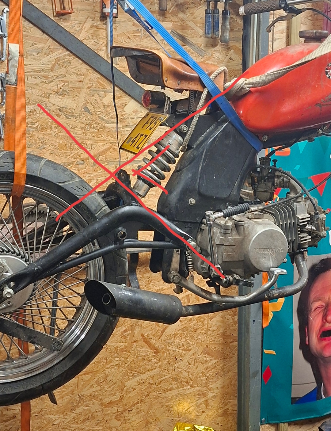

Het is lastig te zien op de foto, maar ik denk dat je montagepunt van de veer niet naar beneden moet doen maar omhoog. De hoek tussen de lijn van de veerrichting staat het liefst haaks op de lijn achterbrugophanging-veerpunt.

Het komt niet heel precies, maar als je er ver vanaf gaat zitten veert ie bovenin lichter dan onderin, of anders om.

Wat dat betreft is die foto van de positie met de oude brug beter ja.
Eigenlijk kan dat onderste punt in die (madass) nog een beetje verder naar achter zodat het standaard(onbelast) in een iets scherpe hoek staat die bij het inveren terug gaat naar haaks. (in ieder geval niet voorbij haaks.)

Dus deze stand zou het moeten zijn......
Of deze?

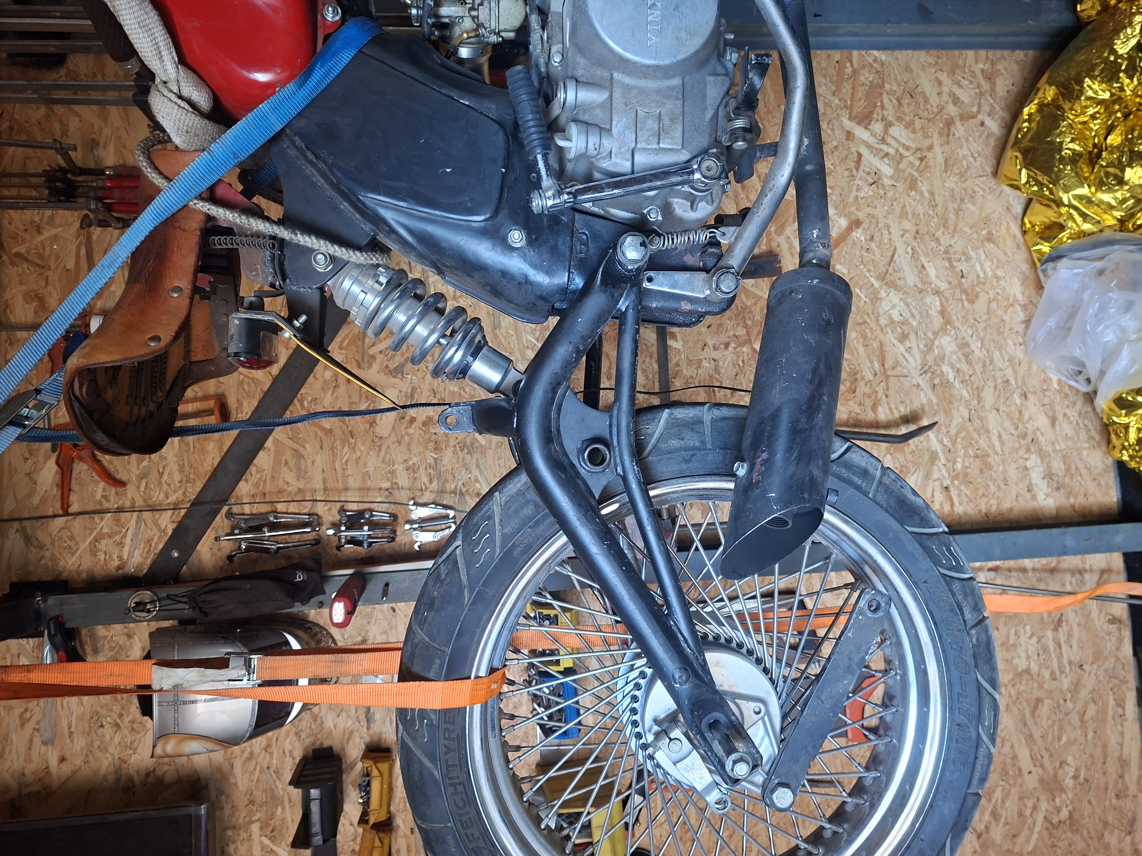

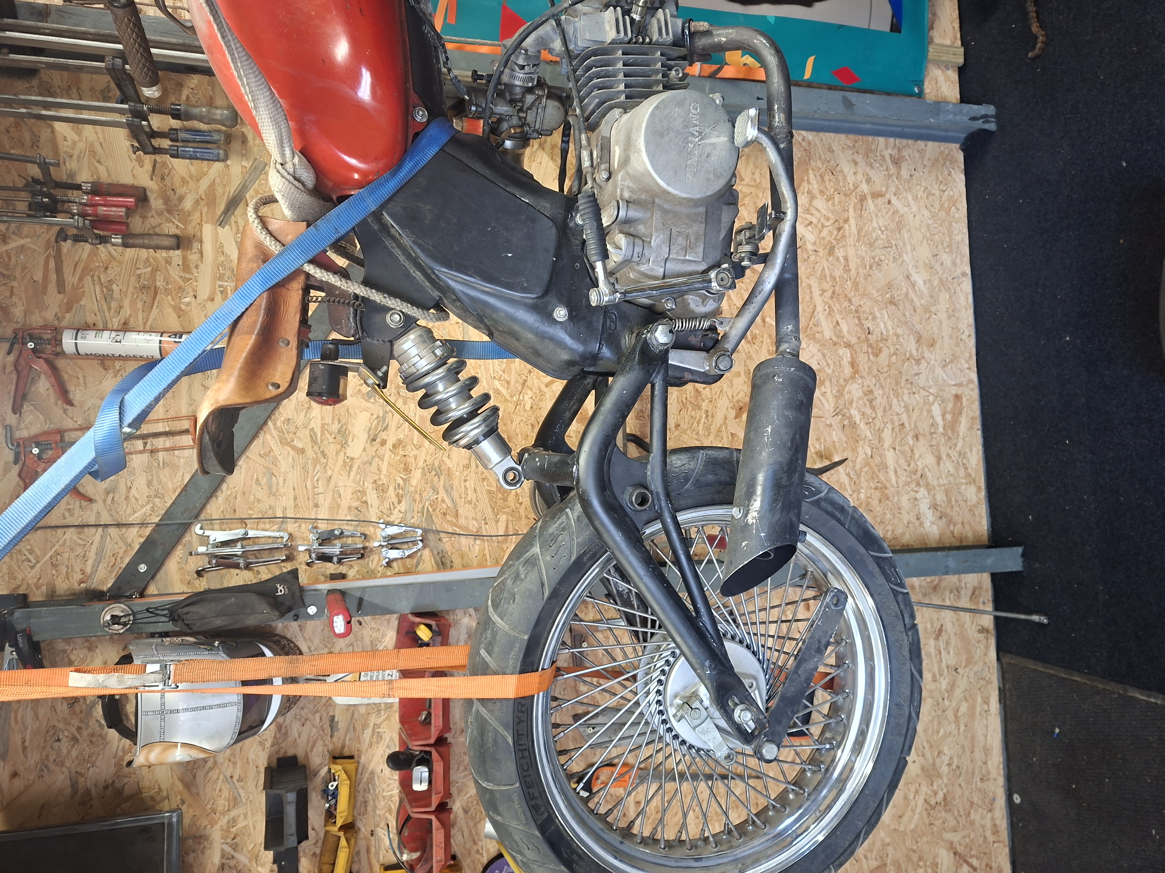

Brug wordt beetje voor beetje passender. Band in voorste stand, tussenstuk nog 1cm ruimte gelaten. Morgen kijken naar evt ruimte voor extra stijfheid erin te krijgen. En nadenken over een evt spatbord

Weer eens een keer wat passen en meten. Aangezien er in de zelfbouwbrug en achterwie wat vage niet passende bussen zaten, zeg maar gewoon vulringen, en de Madassbrug totaal andere gaten heeft een beroep moeten doen op de assen en bussenbak
Daar een setje uit kunnen vissen om het wiel er juist in te krijgen.
Afgelopen week ook een paar beugeltjes gemaakt om de monoschok op zijn plek te kunnen zetten. Na wat passrn en meten zal dit de stand gaan worden.
Omdat de schokker niet recht op dat buisje komt zal ik nog ergens een versteviging moeten aanbrengen om wat krachten op te vangen. Helaas ff geen passend stuk staal beschikbaar........
