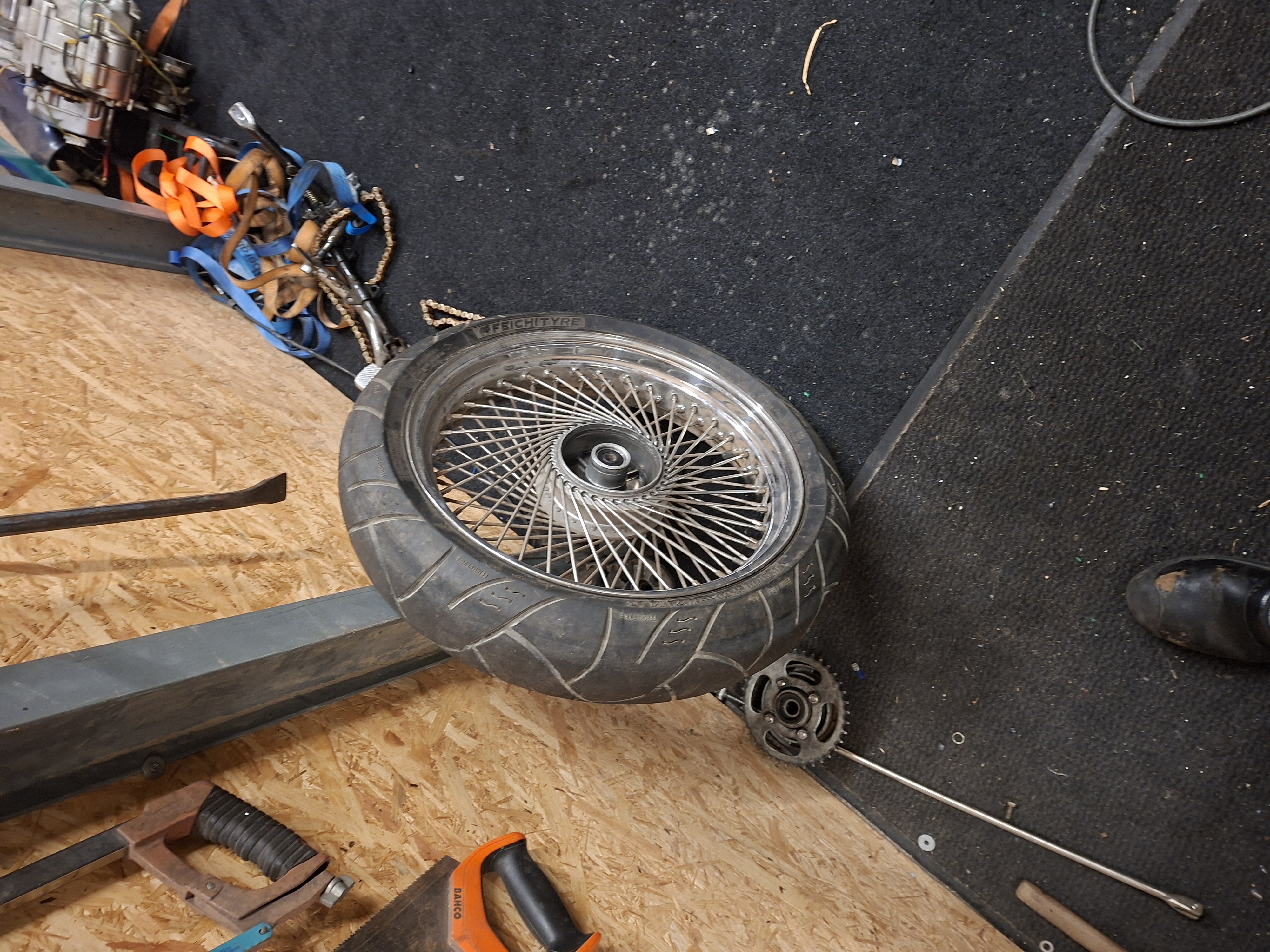

Brug wordt beetje voor beetje passender. Band in voorste stand, tussenstuk nog 1cm ruimte gelaten. Morgen kijken naar evt ruimte voor extra stijfheid erin te krijgen. En nadenken over een evt spatbord

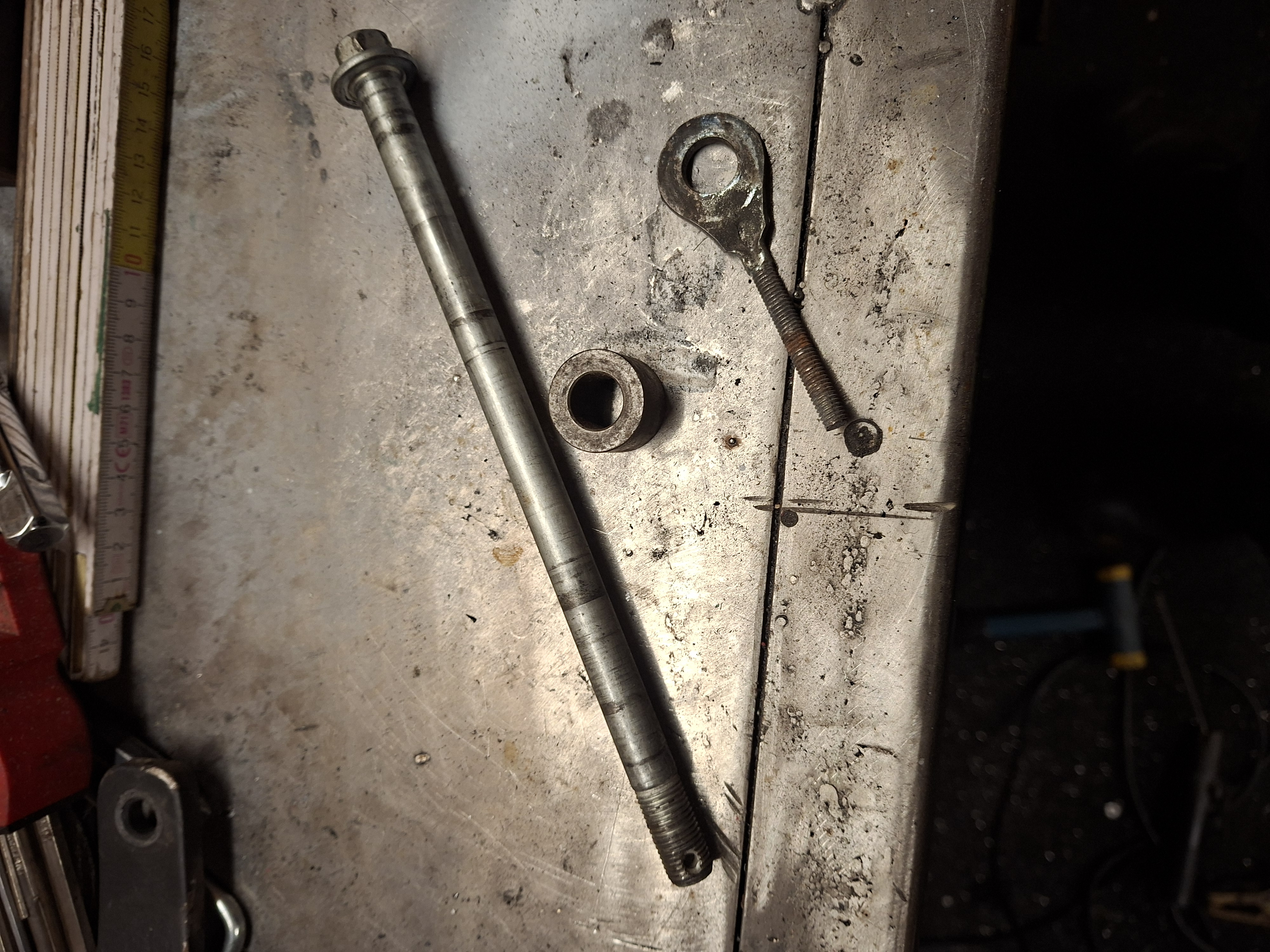

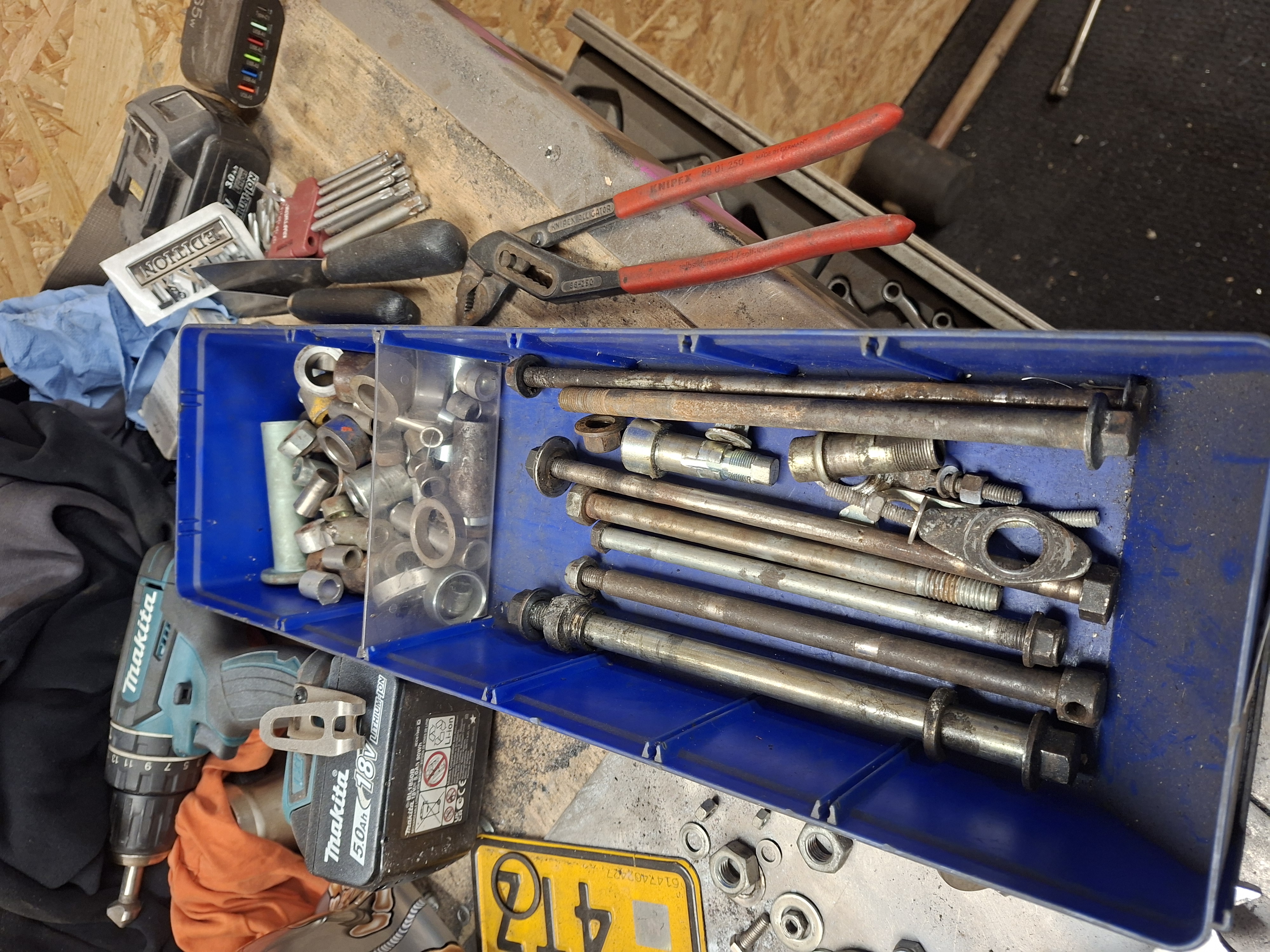

Weer eens een keer wat passen en meten. Aangezien er in de zelfbouwbrug en achterwie wat vage niet passende bussen zaten, zeg maar gewoon vulringen, en de Madassbrug totaal andere gaten heeft een beroep moeten doen op de assen en bussenbakAfbeelding
Daar een setje uit kunnen vissen om het wiel er juist in te krijgen.

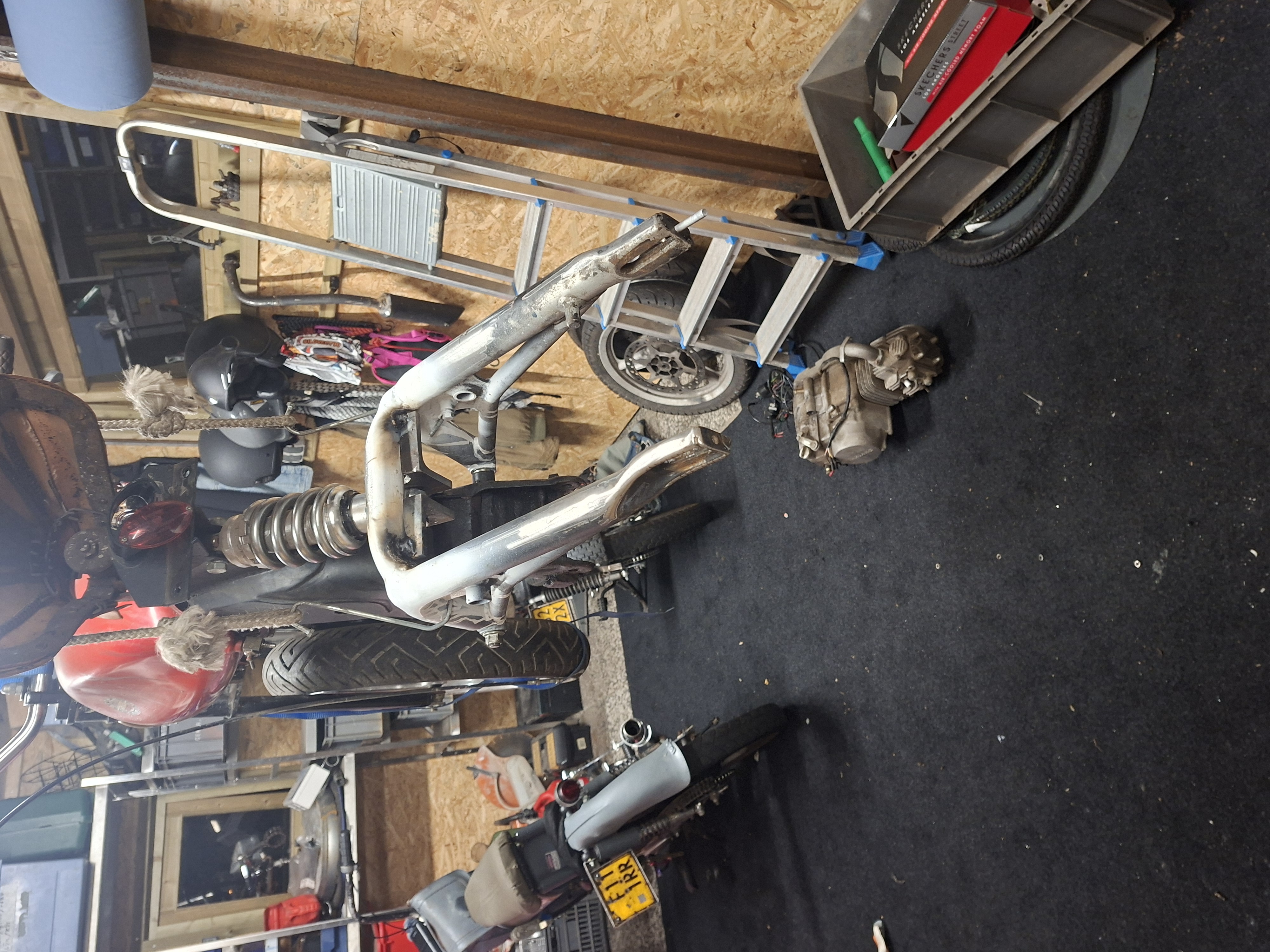

Afgelopen week ook een paar beugeltjes gemaakt om de monoschok op zijn plek te kunnen zetten. Na wat passrn en meten zal dit de stand gaan worden.Afbeelding
Omdat de schokker niet recht op dat buisje komt zal ik nog ergens een versteviging moeten aanbrengen om wat krachten op te vangen. Helaas ff geen passend stuk staal beschikbaar........

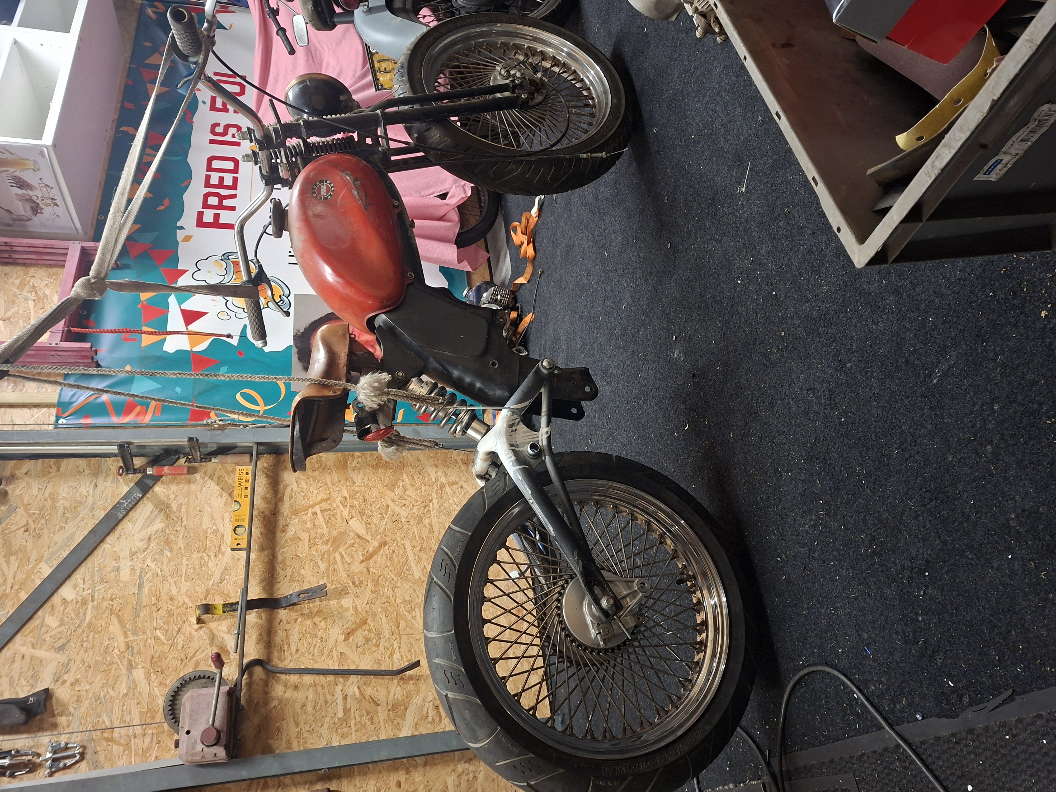

Goed. Vandaag het een en ander gedemonteerd, en het frame schoongemaakt om ergens het framenr te ontrafelen. En jawel, het is er een met beginnrs 26, dus een k1 en dus een van de laatste.
Veet van het zadel gerepareerd, nu nog de bevestiging wat verstevigen aangezien ie al doorgebogen is.
