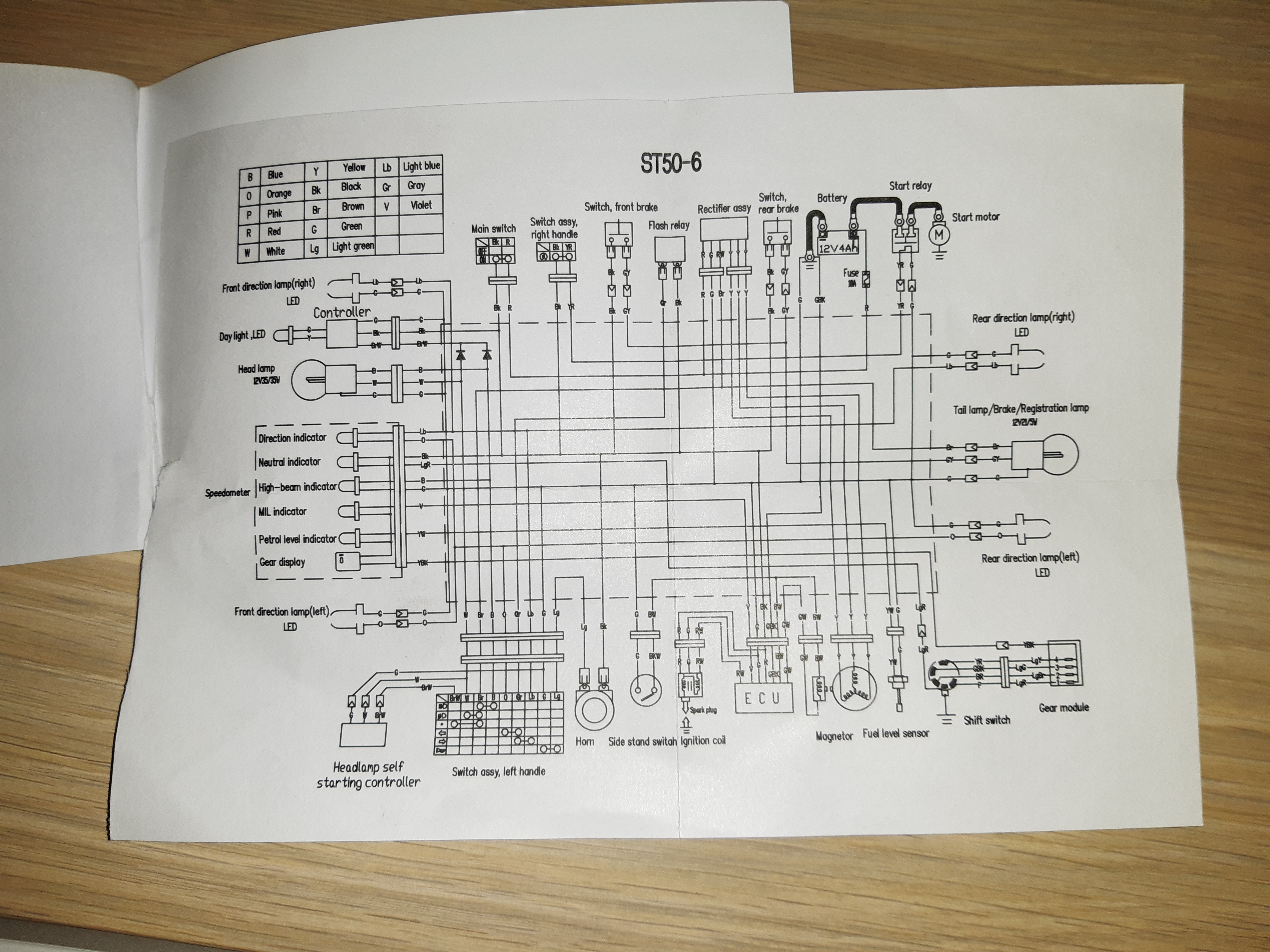

Origineel bedradingsschema waar ik niiiiiiks van begrijp
Re: Skyteam Dax Euro 4, storingen, stilvallen,HELP
aha, volgens dat schema is het achterlicht dus geen led, daar ga je al...
en waarom kan jij geen stroom meten op de draden van de lichtschakelaar en wel weten dat je accu 12.81volt is? hoe heb je dat gemeten dan?
anyway, haal het achterlicht effe eruit en kijk of het probleem dan verholpen is

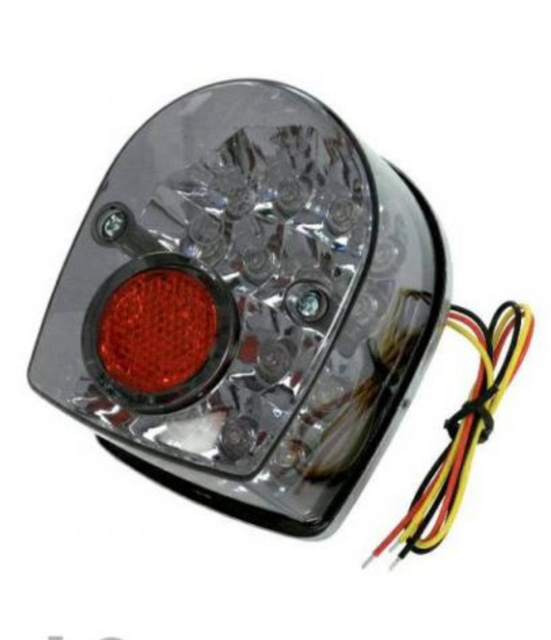

De brommer kochten we met een led-achterlicht er reeds op, nooit problemen mee gehad...
die kleuren staan ook aangegeven op het schema, in letters
Br = bruin (achterlicht)
GY = groengeel (remlicht)
G = groen (massa)
dus van je multimeter; zwart aan de massa, en rood aan de draden die je testen wil. (bruin in dit geval)
dat achterlicht hoort er niet op, het schema zegt dat daar een gloeilamp hoort.
kijk, het probleem is dat leds niet van wisselstroom houden, ze zullen misschien nog wel een beetje werken maar de helft van de tijd zitten ze te sperren, en uiteindelijk gaan ze daar stuk van, en als een led stuk is dan gaat ie kortsluiten, waardoor storingen kunnen optreden in de andere electrische voorzieningen, en dat is waarschijnlijk wat er aan de hand is hier. dus, effe dat achterlicht loskoppelen en kijken of de brommer dan normaal start enzo, en de koplamp ook weer gaat branden. dan weet je het zeker
a propos, hoe kom je aan dat schema?
G = groen (massa)

Dat schema kleeft gewoon achterin de handleiding van die brommer.
