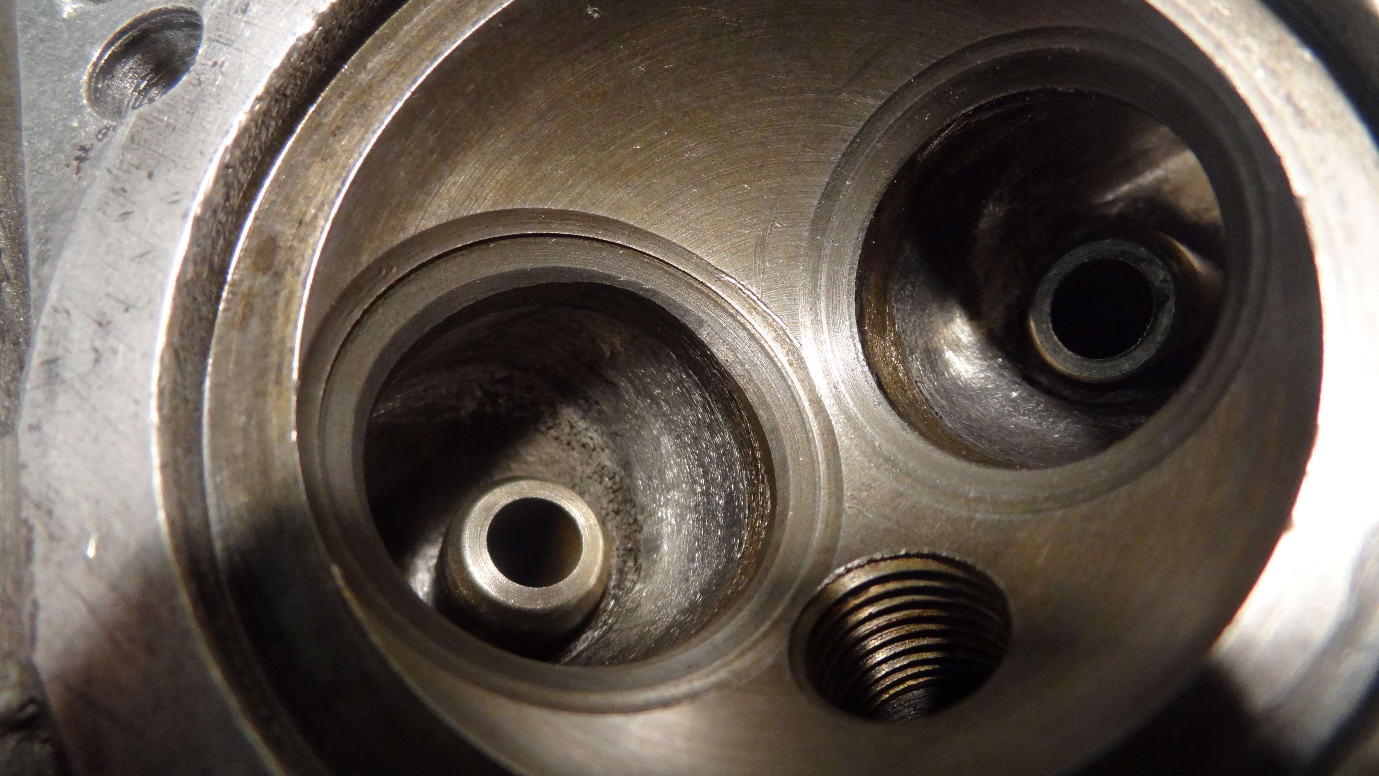

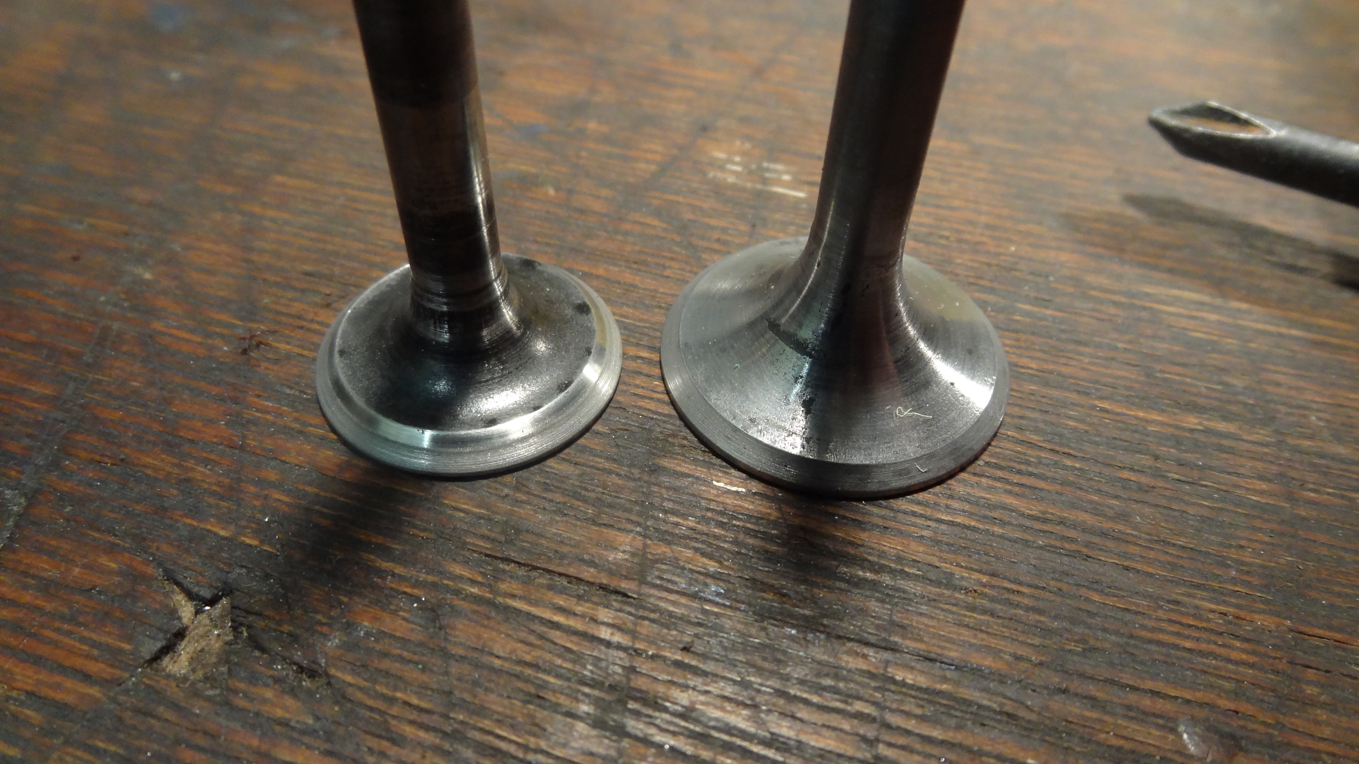

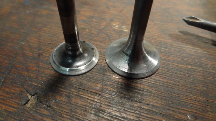

Het is gelukt!, De klep van 25mm die ik gevonden had is afgedraaid en geslepen naar 23,5mm (de rechtse op de foto)
De zitting is iets groter gemaakt en aangepast zodat de klep weer genoeg draagt.

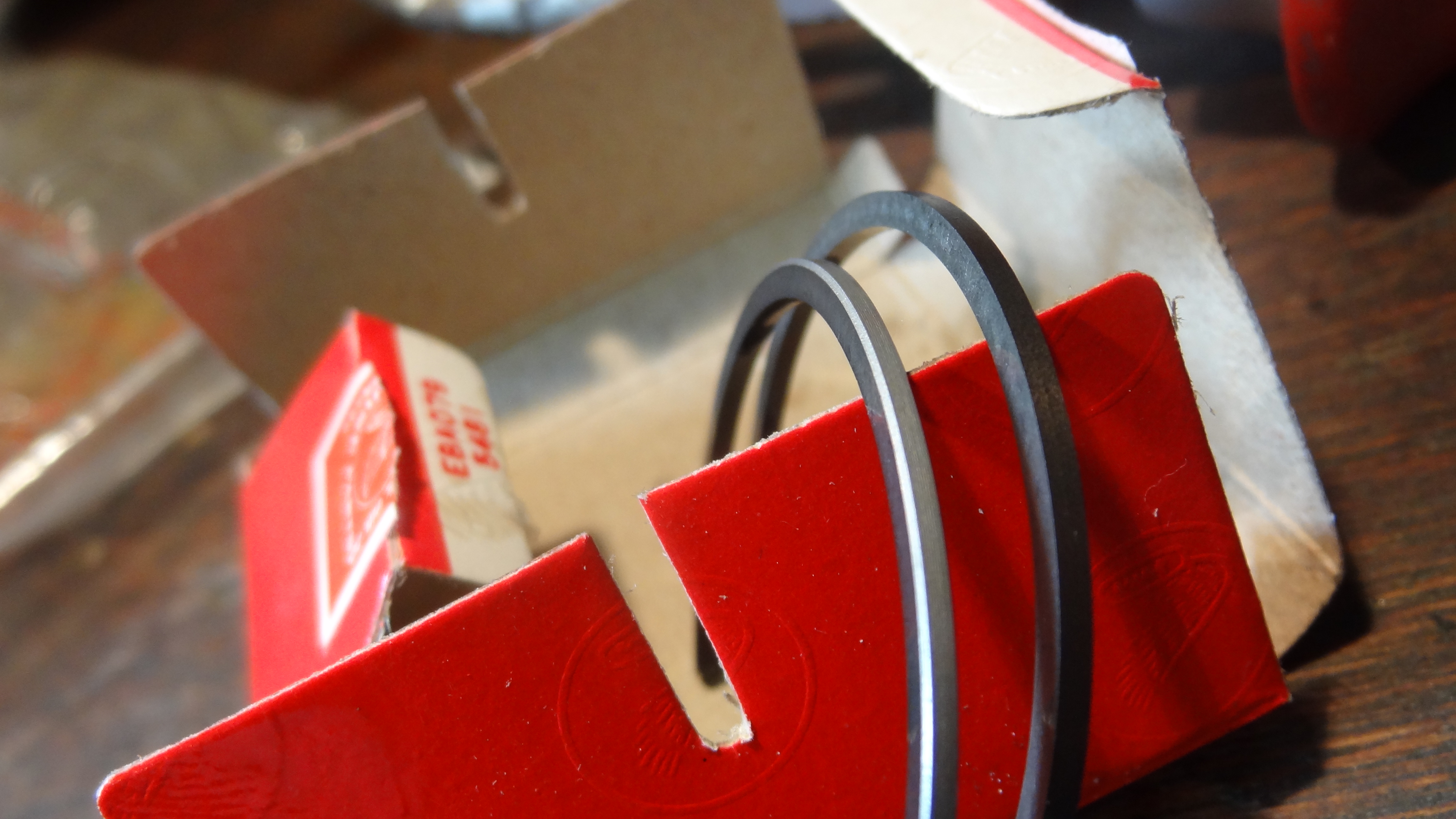

Ik wou net de zuigerveren monteren maar die zijn niet allemaal het zelfde.
De olie schraap veer is duidelijk maar ik heb nog 2 veren. Eentje is echt scherp en de ander heeft hele kleine schuine kantjes.
Welke moet waar?, links op de foto heeft schuine kantjes , rechts is scherp.
Ik wil graag dit blok behouden omdat het ooit zo gemaakt is en om dat het blok nog onder de brommer van mijn pa heeft gezeten.
We zijn er nu ook al een heel eind mee, dus ik ga dit sowieso afmaken, ombouwen kan altijd nog, maar ik ben er nog niet mee bezig hoor.
Wat ik zelf ook erg gaaf vind is dat het schakelen werkt net als bij een auto, er zit gewoon een koppelingspedaal in en schakelen gaat via een normale pook, 1 links voor, 2 links achter, 3 rechts voor, achteruit rechts achter.
Bij de achteras zit een omkeerbakje van een oud dafje, dit maakt het mogelijk om de draairichting om te keren.
Mijn pa is in die tijd behoorlijk lang aan het puzzelen en knutselen geweest om het schakelsysteem werkend te krijgen, als ik het blok er uit gooi en en dus ook zijn schakelsysteem, dan komt hij wel met een knuppel achter mij aan denk ik
En ik moet eerlijk zeggen, het blok is ooit van onder de brommer gekomen en zo in het jeepje gebouwd, daarna heb ik er een jaar of 7 probleemloos mee gereden. af en toe olie bijvullen en verversen en verder nooit enig probleem gehad.
En hij heeft het best zwaar gehad, te weinig koeling en vaak genoeg reed ik zelf, zat mijn zusje er naast , mijn pa op de motorkap en mijn moeder overdwars op het achterbankje
Ik heb nu toch al mijn onderdelen al gekocht dus ik ga de boel eens in elkaar zetten.
- Berichten: 16959
Re: Beschadigde zitting, Belgische honda c321e
Glimmende ring(links) boven.
Staat er een letter op de veer, dan is dat de bovenkant. De veersloten 120 graden verdraaid monteren.

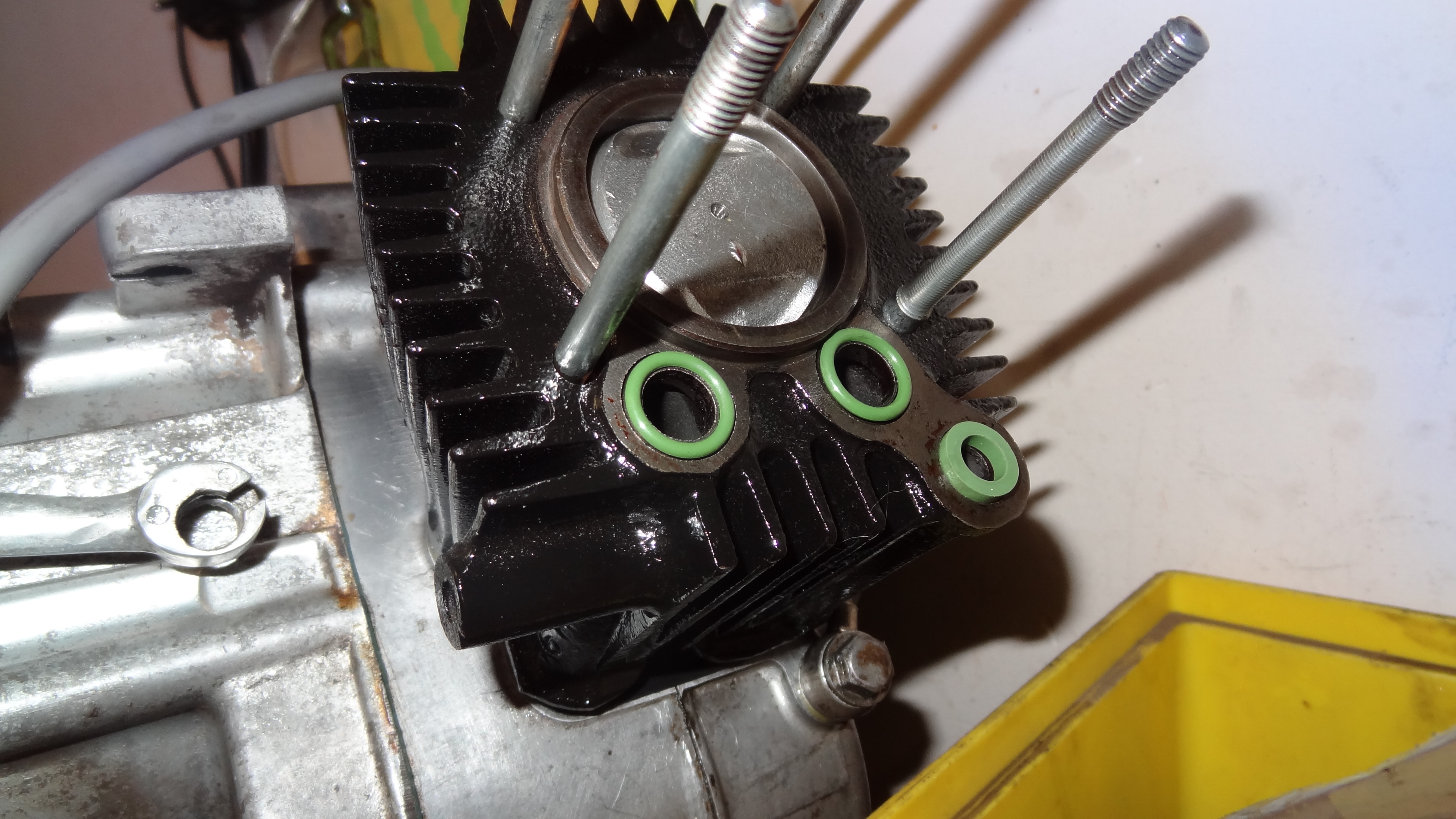

Ik heb nog een vraagje, ik heb een pakking set 06110-001-020.
Maar het is net of ik iets over heb klopt dat?.
Zie foto: ik heb 2 van die dikke groene ringetjes maar volgens mij heb ik er toch maar 1 nodig?
Of zie ik iets over het hoofd?
- Berichten: 5594
dit zijn de afdichtingen tussen cylinder en cylinderkop bij de doorvoer van de stoterstangen. Daar heb je er twee van.
Die o-ringetjes zijn toch voor de stoterstangen?
Dat dikke ringetje past precies in een ander kamertje in de cilinder.
Als ik het goed zie loopt daar door de olie terug het blok in.
Dus dan heb ik toch nog steeds zo een dik ringetje over?
