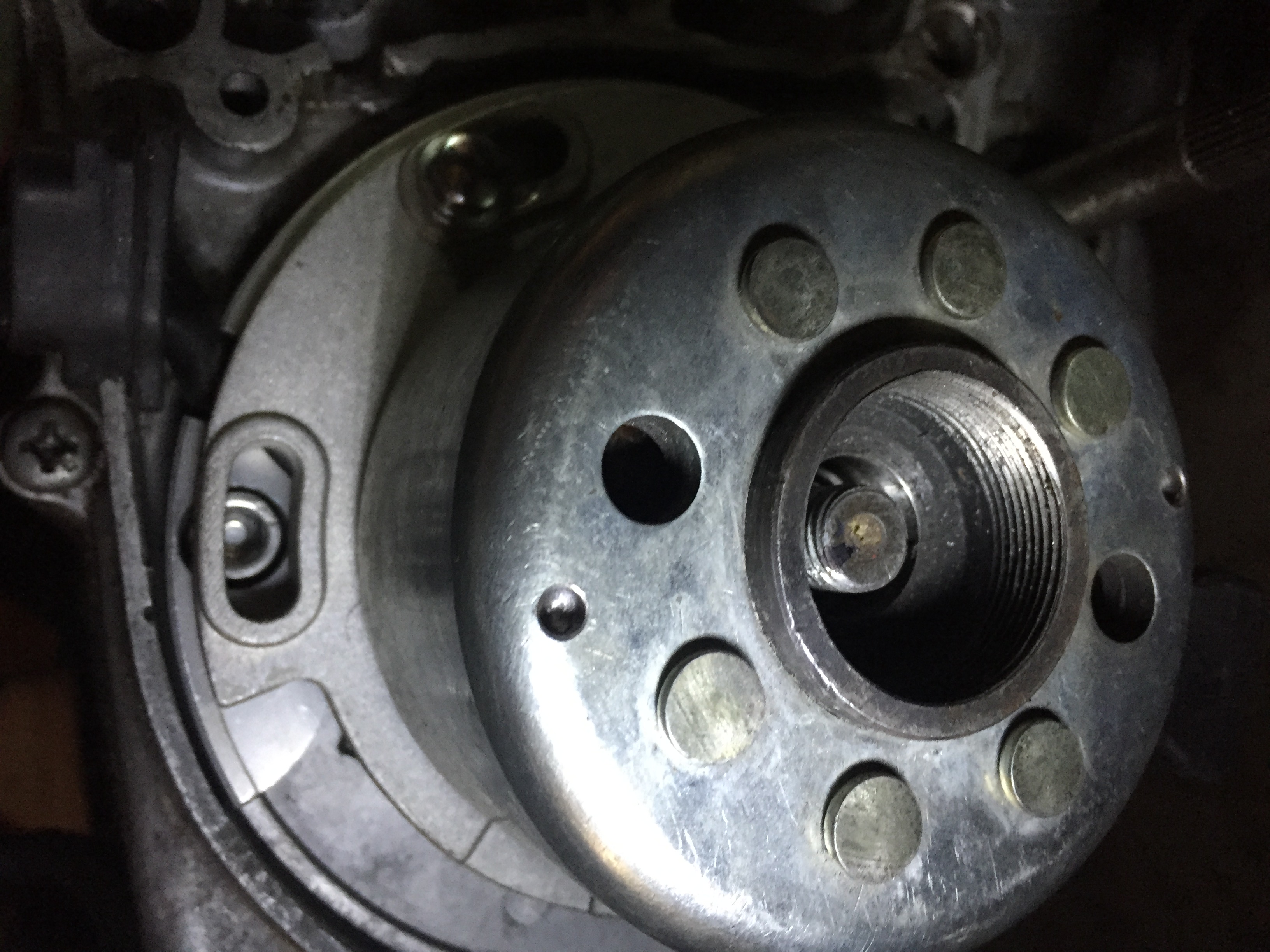

Meer dan de helft van de draden aangesloten....tank en alles eruit gesloopt.....blijkt het vliegwiel te ver naar voren te komen door de dikte van de achterplaat
....setje gaat in de kliko en nu moet ik alsnog }%>}{$£<~>$>|~> een dure set kopen....g.dverde €@&€....heb zin in zinloos geweld...
Dus deze ontstekingen passen helemaal niet op de 6v krukassen (nee.....ook niet met vulbus!

Is het een st50e(6v korte tap) of st50ge(6v lange tap) blok?

Dit is zeker een dax met een plat vliegwiel, korte tap. Daar is sowieso geen kant en klare CDI oplossing voor te koop.

Het gaat om een samengesteld blokje, alles OT 6v....SS50 krukas, C50 carters en bak....Nix was hier rond 18:00 uur en die zag dat er een idioot dikke onderplaat bij zat.
