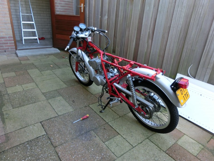

Net even zitten sleutelen, hobbel in het wiel is wel iets minder geworden maar nog lang niet weg.
Dat komt wel bij het opnieuw opbouwen.
Eerst er mee rijden voordat koning winter komt.
Dan kan hij tot de laatste schroef uit elkaar.

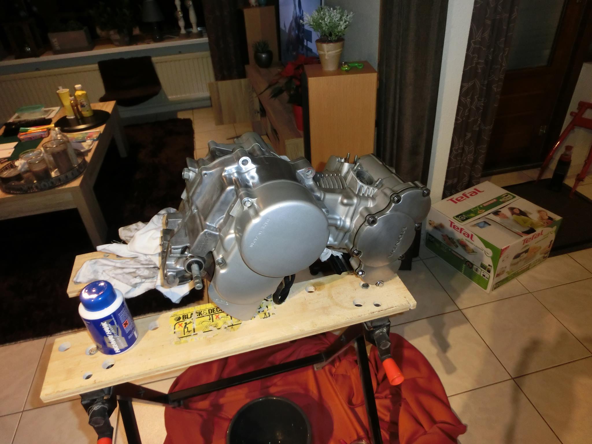

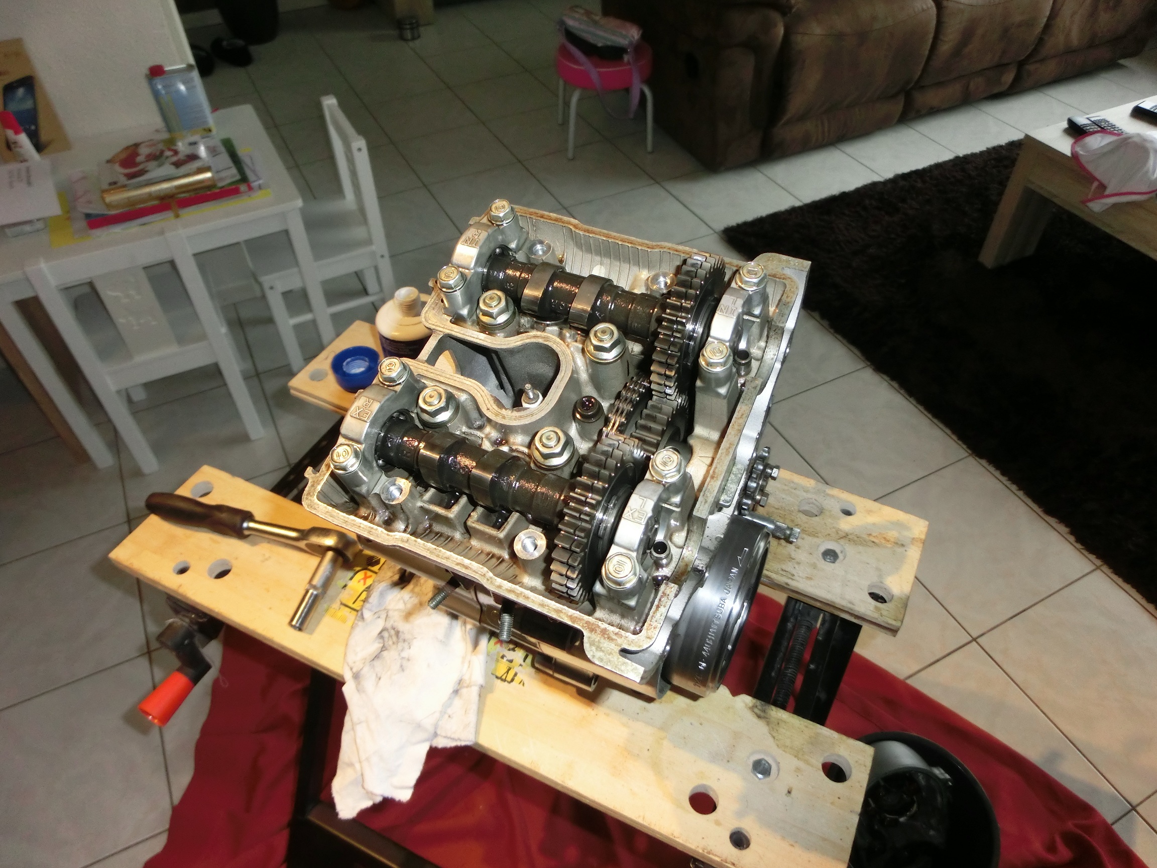

Nog maar eens wat plaatjes geschoten.
Stationair was beroerd, carb schoon gemaakt en de gasnaald op de middelste positie gehangen. Hij hing 1 standje naar boven.
Gevolg: Perfect stationair.
Nu nog even steunen maken zodat mijn wielen eruit kunnen zonder dat hij om valt.
Groetjes,
Govert

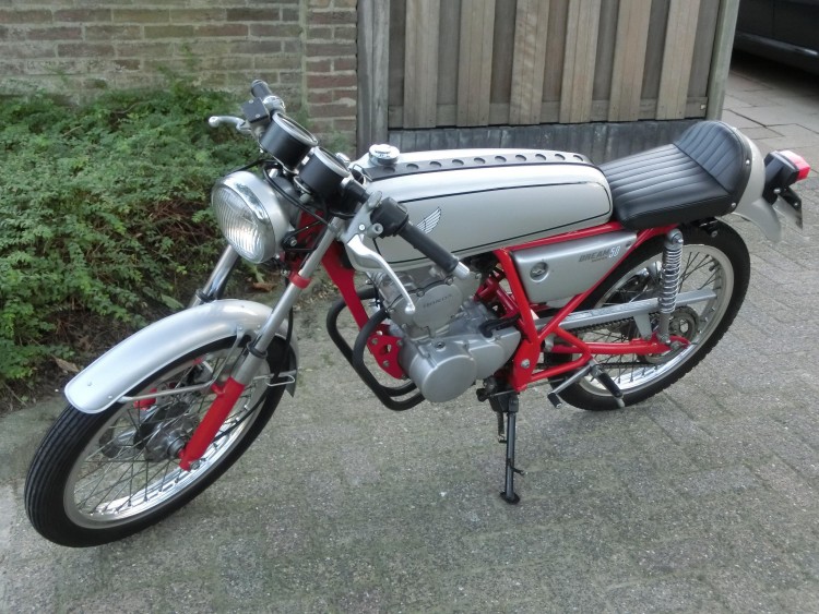

Hij wordt niet helemaal opnieuw gespoten, maar bijgewerkt.
Ik zal zoveel mogelijk oppoetsen en waar nodig spot repairen.
Ik moet je eerlijk zeggen dat de waarde van de brommer me helemaal niet interesseert.
Ik ben niet van plan om hem de eerste 30 jaar te verkopen en daarna zien we wel.
Nu hij uit elkaar is kan ik gelijk versleten en onderdelen die niet mooi meer zijn vervangen en opknappen.
Er gaan wel alleen maar originele honda onderdelen op, geen namaak.

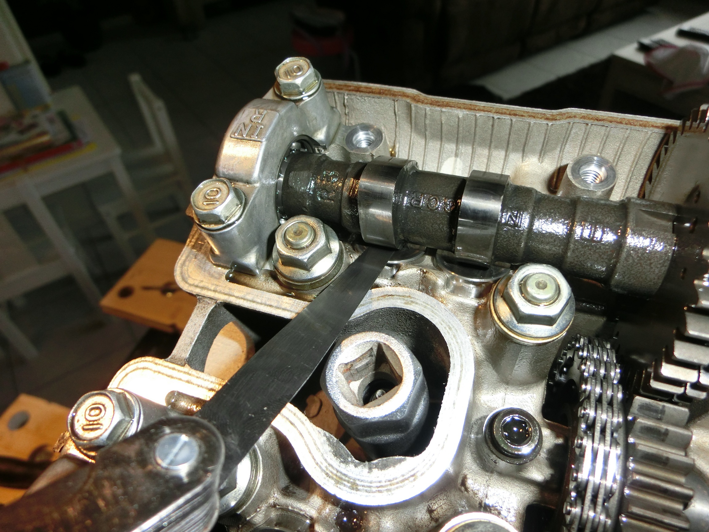

Ben er inmiddels achter via Honda Nederland dat de klepspeling 0,15mm met een speling van 0,03mm hoort te zijn.
Die van mij staat na 9500km nog precies op 0,15mm.
Niks aan doen dus.
Niks aan doen dus.
