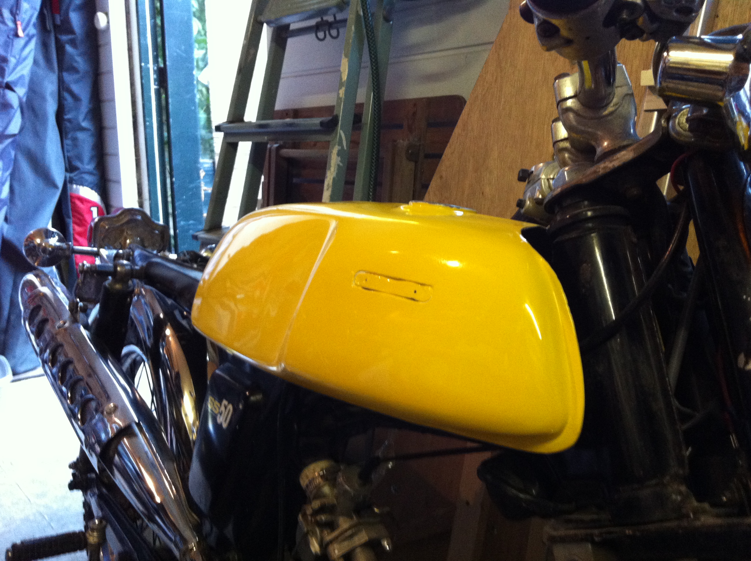

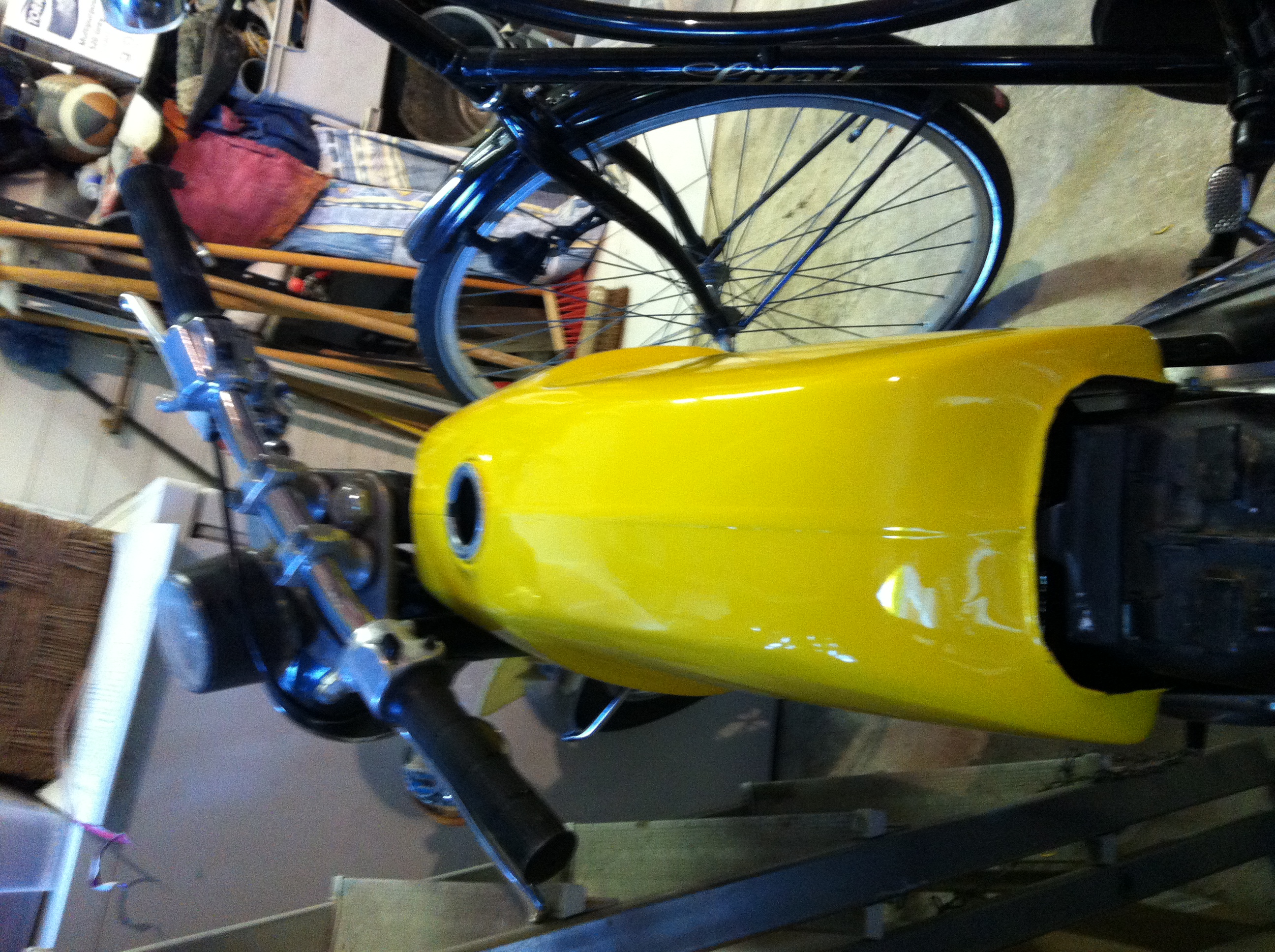

Hoi
Afgelopen zondag een begin gemaakt met de tank kaal te halen.
De zag er niet uit en daar moest echt wat aan gebeuren.
Nadat de verf er af ging kwam naar boven dat de tank toch iets meer geschiedenis/gebruik sporen had...
Het was dus niet alleen erg lelijk voorbereidings en spuitwerk.
Na het nodige schuur en plamuur werk eindelijk de boel weer goed in het gareel en spuitklaar gemaakt.
Ik heb de tank een witte onderlaag gegeven waarover de gele laag gegaan is van twee spuitbussen.
Daarna nog een flinke laklaag.
Al met al ben ik tevreden met het eindresultaat al zijn er altijd nog wel wat kleine mindere puntjes aangezien je in een niet ideale omgeving spuit in een lichte kleur.
De tunnel van de tank heb ik zwart gespoten.
Nu de boel de komenden dagen lekker door en door uit laten harden want het is nog erg kwetsbaar.
