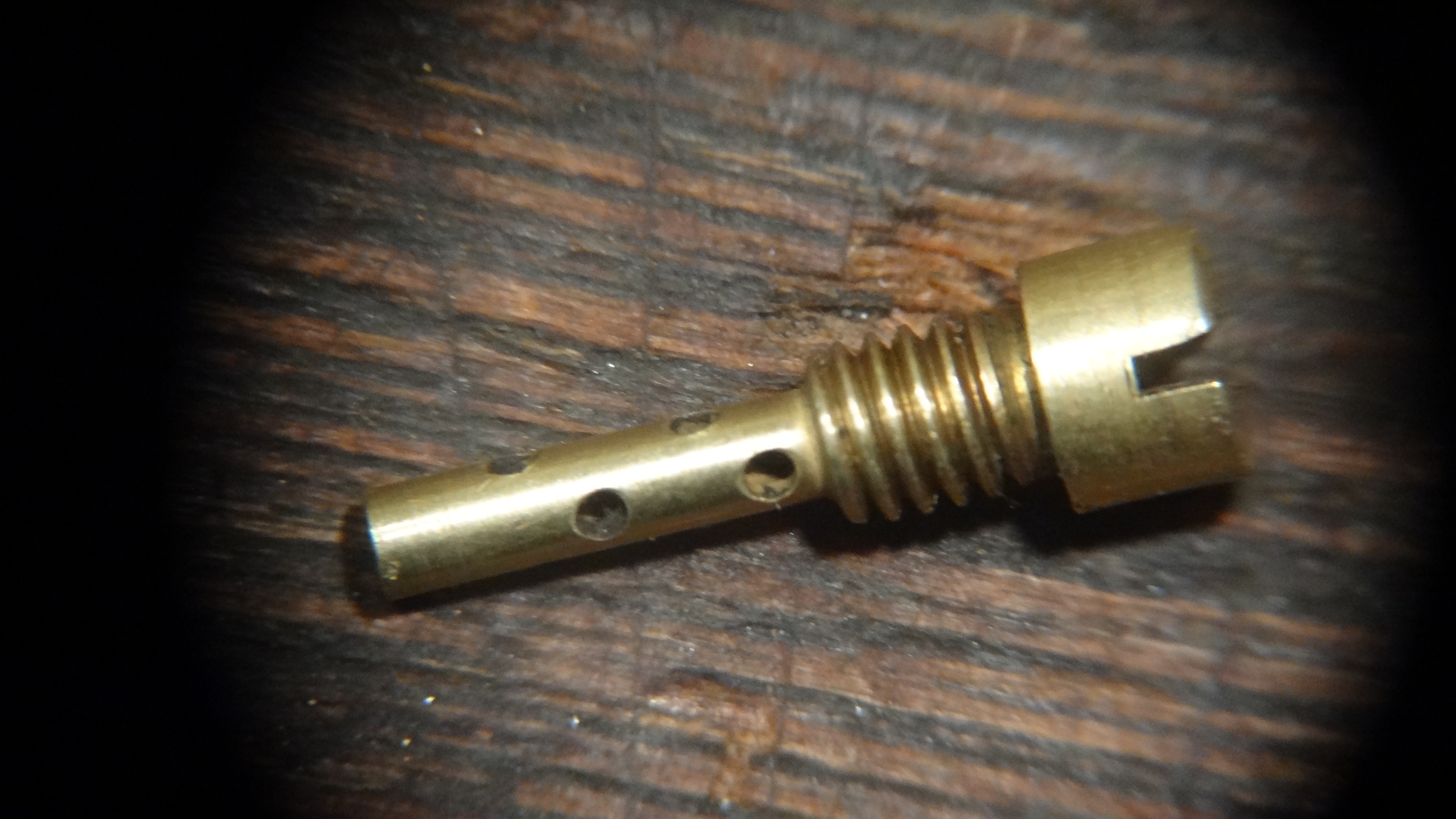

Ik heb even gekeken, ik heb onder een microscoop gekeken wat er op mijn stationair sproeier staat, en daar staat 38, is dit een beetje een normale waarde?, de carb is inwendig niet rond maar ik denk te vergelijken met een 16mm. de hoofd sproeier is 70.
Zijn er eigenlijk wel andere stationair sproeiers te krijgen?

Hier nog een foto van de stationair sproeier.

Overigens denk ik nog steeds aan een verkeerd mengsel (ergens een kanaaltje dicht of en vlotternaald die niet goed afdicht oid) of een lekke inlaatklep. Maat van de stationairsproeier is niets spannends. Dat is altijd een 35 of 38, ook voor kleine carbjes.

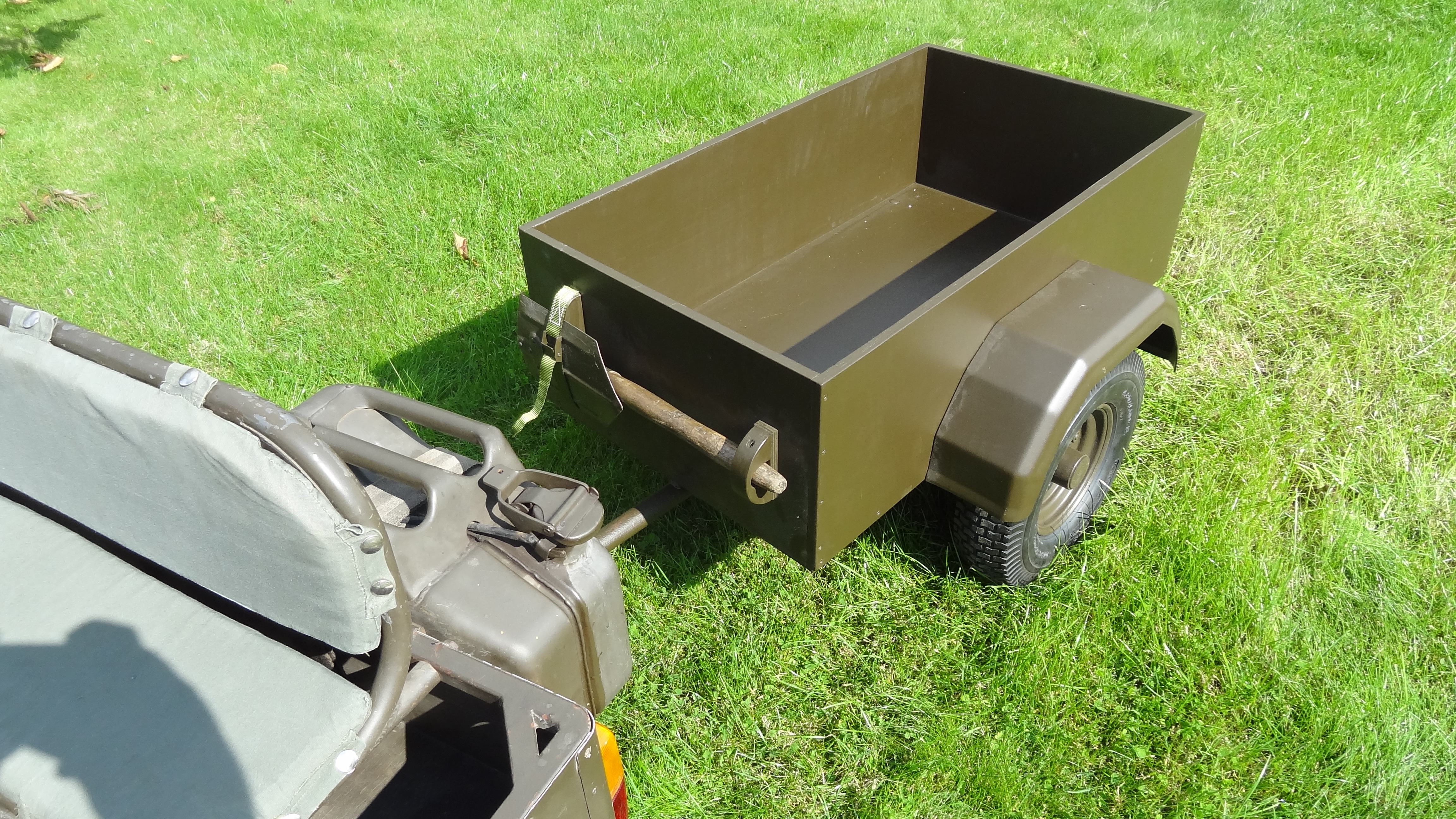

Dit is het geworden, op naar een nieuw project!

Wat een gaaf ding. Die blokophangrubbers zijn bijna schattig!
