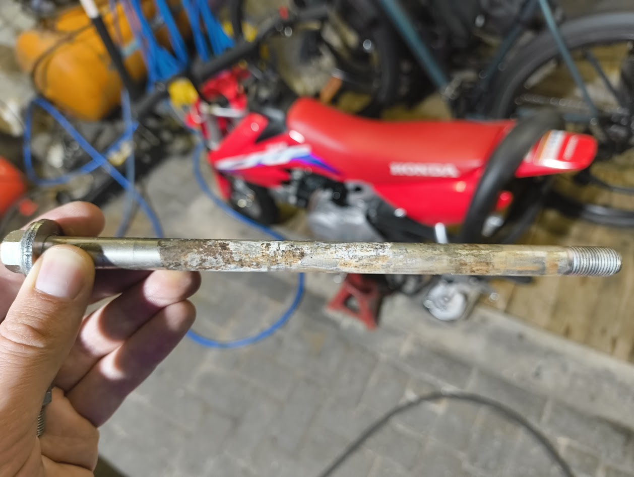

Ik heb in de zomer van 2023 een crf50 gekocht. Gloednieuw bij de dealer. Om een beetje rond huis te rijden met de kindjes.
We pakken hem niet zo veel, volgens mij heb ik na aankoop nog maar één keer de benzinetank bijgevuld. Het brommertje zou dus echt als nieuw moeten zijn. Heeft altijd binnen gestald gestaan en heeft (bij mij) nog nooit regen gezien.
Nou was helaas het achterbandje lekgereden op een stekel van een meidoorn. Eerst merk ik al dat ik flink moest tikken om de achteras er uit te krijgen. Blijkt redelijk vol roest te zitten. Wtf?
Vervolgens heb ik het bandje (Cheng Shin made in China :roll: ) er af en zie ik dat op de binnenkant van de velg ook al wat roest zit (daar vergeten een foto van te maken en het bandje zit er alweer op).
Dat verwacht je toch niet van een originele Honda?? (ook al staat overal made in china op..)

Gevoelsmatig haak ik ook af bij die Chinese Sundiro Honda's. Dus met de zilveren voorvork. Dan fluistert de rede: Ach, Honda zal toch niet gek zijn? Zal toch allemaal wel goed geregeld zijn. Maar het hart zegt dan: Neem beter die (gebruikte) Japanse, want het scheelt echt.
En het scheelt echt. Die gekke imi cilinderkop alleen al met die rauwe Chinese look.

Alles wordt gewoon droog gemonteerd. That's it.

NIX schreef: ↑23 aug 2026 00:27 Alles wordt gewoon droog gemonteerd. That's it.
Ja maar dan nog, het is verzinkt (as) en verchroomd (velg). Zou niet nu al mogen roesten, ook al is het droog. Of zou uit kostenbesparing de oppervlakten die niet in het zicht zitten een dunnere laag krijgen?

Jurrien schreef: ↑23 aug 2026 10:04
Dat en de processen zijn niet meer wat ze waren. Overigens roesten de 70's/80's velgjes van onze C's, SS'jes en CB/XL/XR ook behoorlijk. Gek genoeg vaak harder dan vergelijkbare Yamaha's.
dat is op mijn werk ook zo. En bij m'n neefkes hun werk krak hetzelfde. Vetten kosten geld en daarop wordt dan bespaard. Er wordt niet meer gedacht aan de "technieker" achteraf.
Jurrien schreef: ↑23 aug 2026 10:04Ja maar dan nog, het is verzinkt (as) en verchroomd (velg). Zou niet nu al mogen roesten, ook al is het droog. Of zou uit kostenbesparing de oppervlakten die niet in het zicht zitten een dunnere laag krijgen?
Chroom is niet meer wat het was. Omdat gewoon heel veel zaken niet meer mogen gebruikt worden van producten. Zelfde als verzinken... het oude gele verzinken mag ook niet meer. Het nieuwe gele, zoals chinezen en Honda nu ook gebruiken, is geler en is ook niet zo weersbestendig als het oude.
Het is niet altijd de keuze van de producent, soms moeten ze zich schikken naar regels en jah... dan krijg je als eindklant gewoon mindere kwaliteit.
