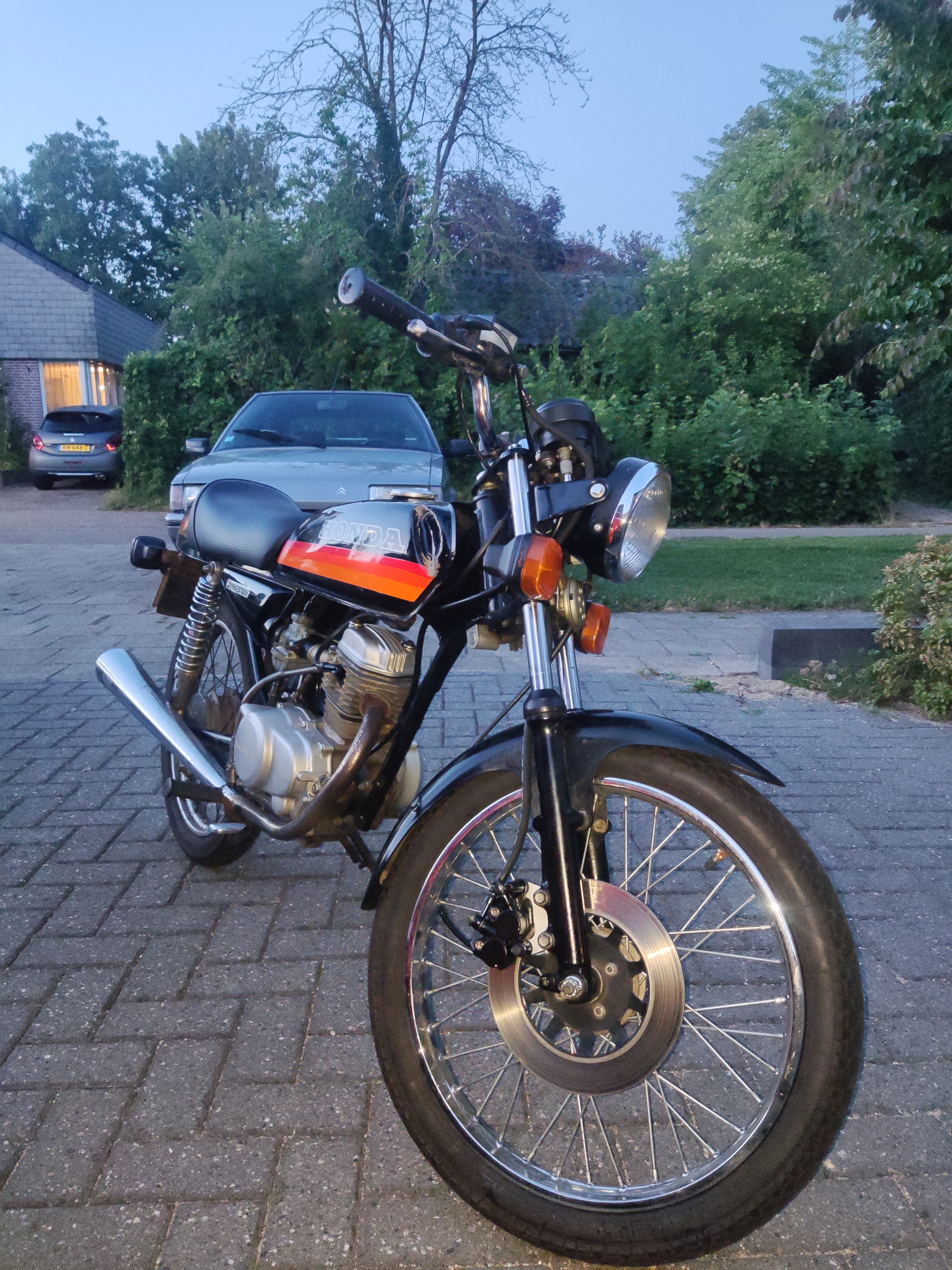

De zoveelste update:
Testrit gemaakt en hij remt zeer goed!
Rem word wel flink heet maar dat komt omdat ik vaak rem.
Maar, de moter valt nogsteeds uit als ik volgas rijd. Na heel even gas los doet hij het weer perfect. Zoals eerder aangegeven moet ik het benzine-kraantje bekijken, hoe doe ik dit zonder een grote rommel te maken?
En hoeveel moet eruit komen?
Edit: ik heb gekeken, er komt een mooi stroompje uit!
Dus hij krijgt genoeg benzine, dus iets met hitte?
Of de onsteking, maar die is recentelijk goed afgesteld en de condensator is een originele nieuwe.... Ook de bougie is vervangen
Leuke Honda CB50S dagelijkse scheur machine

Kijk eens of de beluchting van de tankdop goed is door je tank af te tappen in een jerrycan met de tankdop er op en een keer zonder tankdop en kijk of er verschil in doorstroming zit

IK HEB HET GEMAAKT!!!
klinkt eigenlijk super simpel maar het probleem was het vlotterhoogte :cry:
Nou, door help en adviezen van iedereen is het me weer gelukt!
De brommer loopt met elke sleutelsessie steeds beter en sneller :mrgreen:
Nogmaals aan allemaal super bedankt! :D
