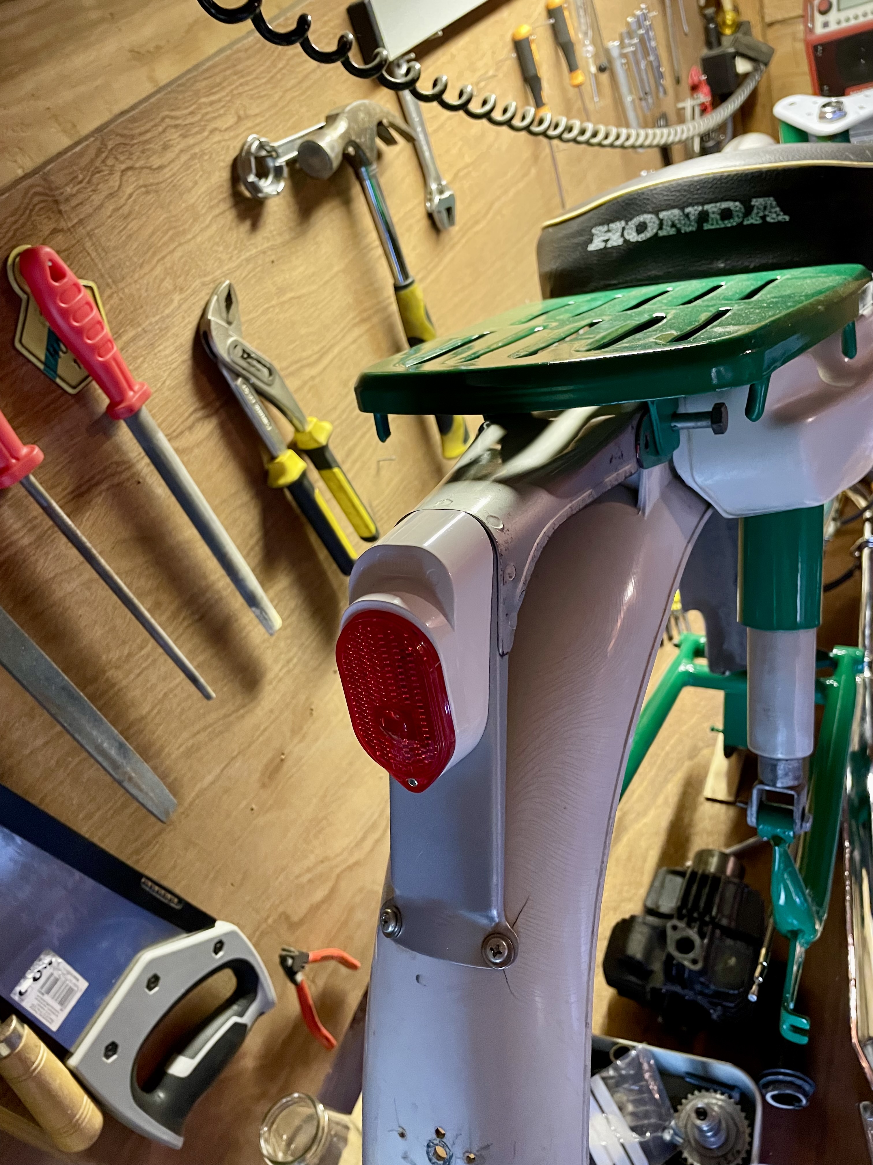

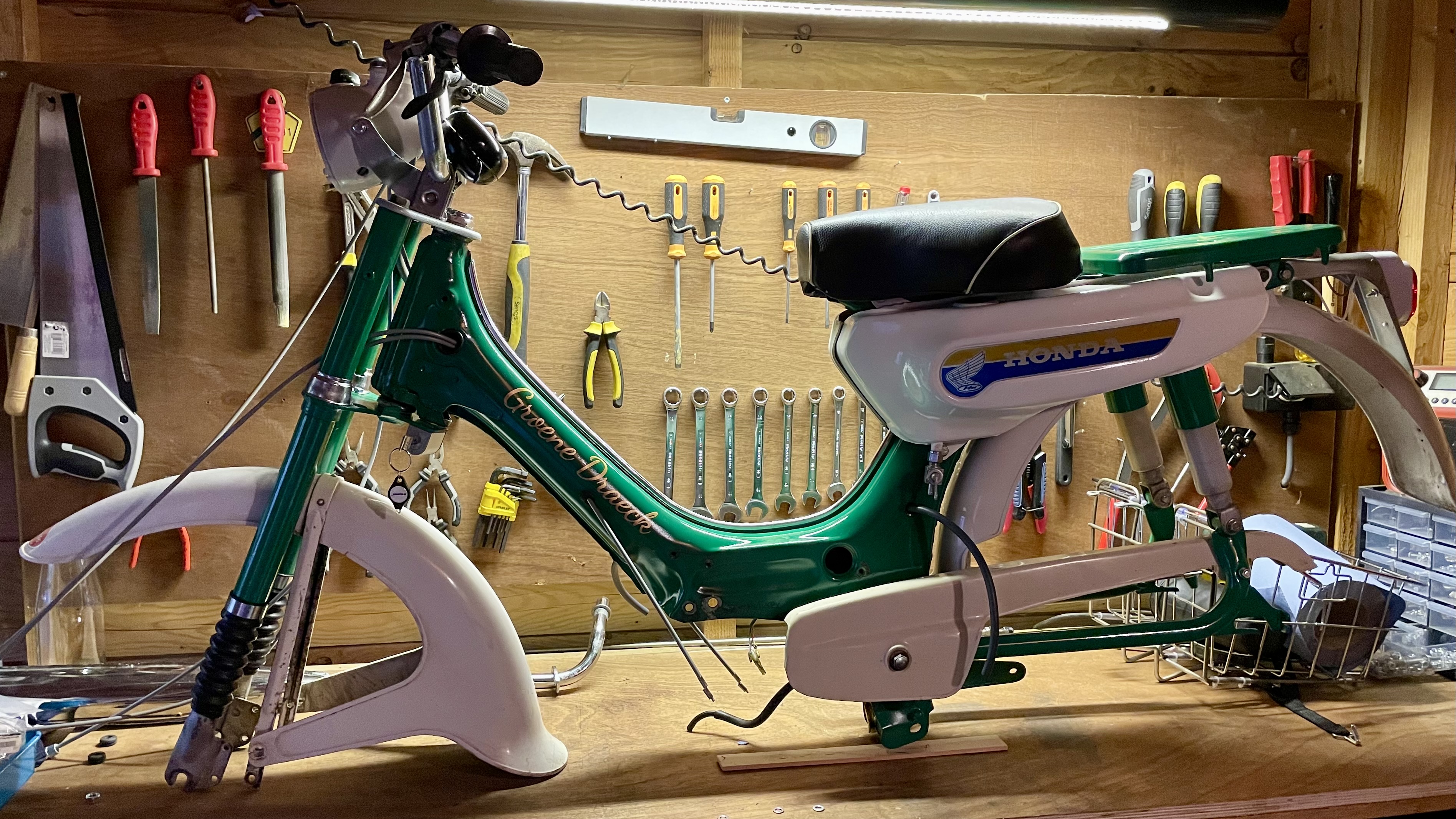

Weer eens een update; met de kleurenwaaier en goed licht kwam ik op ral 6029 uit.
Achterbrug, achterrekje, schokdempertjes en voorvork gespoten. Het frame heb ik niet opnieuw gespoten maar wel geschuurd met korrel 2500, nu kan alles in de 2k blanke lak.
Het witte kapje heb ik ontlakt door het te schuren; daar kan het kunststof niet tegen en wordt ruw, maar je hebt wel weer de originele kleur terug! Ik heb het kapje met steeds fijner schuurpapier geschuurd en daarna een romige laag blanke lak. Het resultaat is best heel netjes en bijna zo glad als het hoort. Ik vind het zelf in ieder geval erg OK gelukt.
Helaas is de tank mislukt, die moet nog een keer 😁
Nu nog een paar wielen vinden (als iemand een paar wielen heeft liggen, graag!) en motortje opnieuw opbouwen.
Dan hebben we weer een PC’tje van de sloop gered!

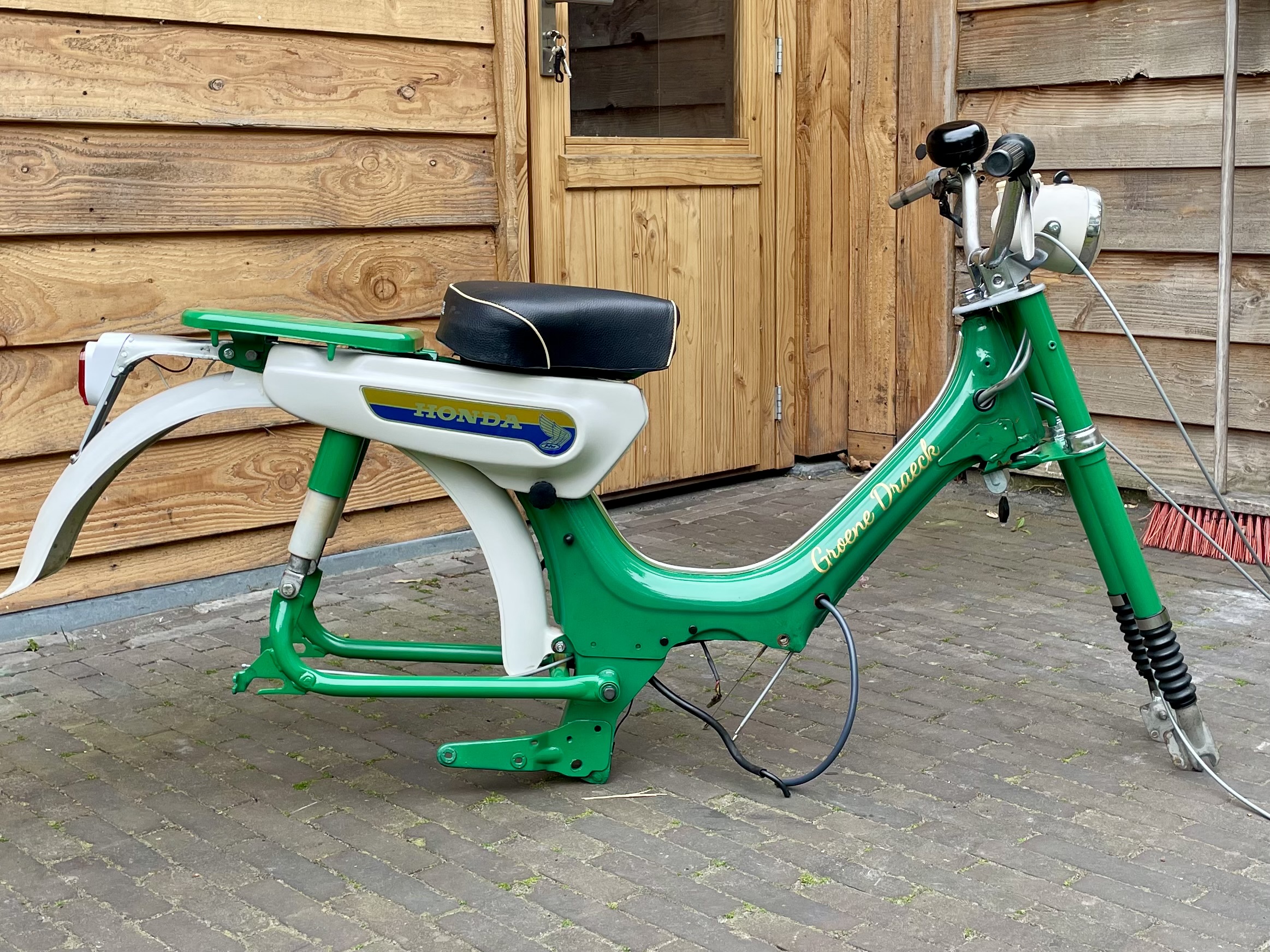

Re: RAL English Green
Bericht door PB HONDA PC50 »
Frame is niet herspoten maar heb ik wel geschuurd met korrel 2500; nu nog alles in de 2k blanke lak gezet. Er is geen kleurverschil (dat komt op deze foto half in het donker niet helemaal duidelijk uit).
Tankje opschuren over een paar dagen als de lak echt goed uitgehard is, en dan even opnieuw spuiten. Dat is nu ook gelukt.
Deze PC was een beetje een miskoop - gekocht van de foto’s - en bleek veel slechter (ook motorisch) dan ik dacht. Dus ik overwoog om het bijltje erbij neer te gooien. Nu zie ik toch nog wel kans van slagen voor een alleraardigst PC’tje
